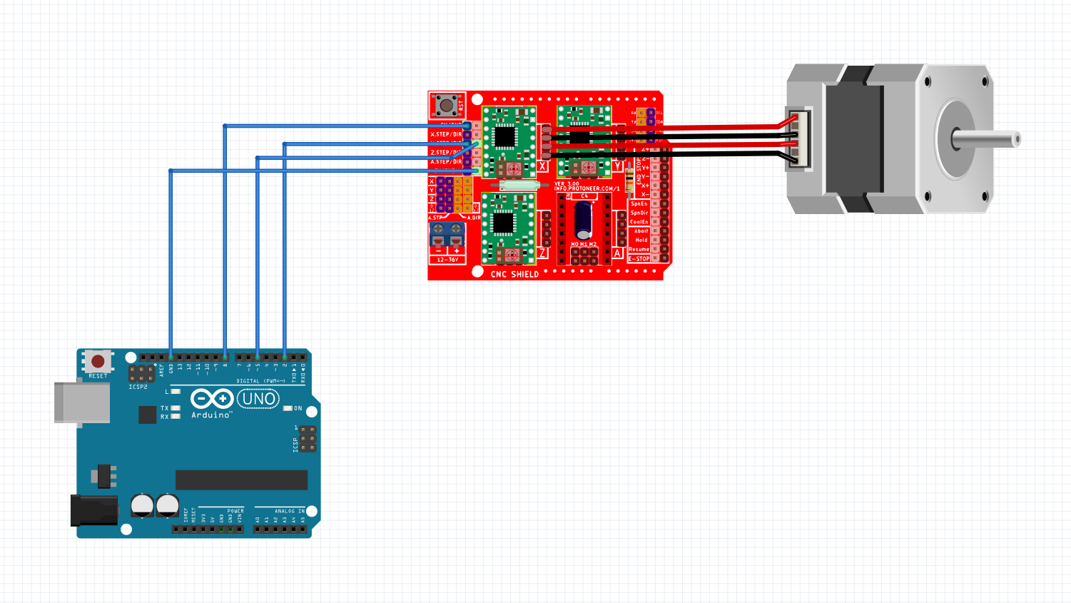

Merhaba, elimde Arduino Uno R3 set ve nema 17 step motor + motora uygun sürücü var(A4988). Motorun gücünü potansiyometre ile arttırıp azaltabilecek bir düzenek kurmak istiyorum ve setin içindeki 16x02 mavi LCD'yi de bu sisteme entegre etmek istiyorum. Yardımcı olabilecek var mı? Ben hazır şema bulamadım. Elimdeki malzemeleri aşağı bırakıyorum. 12v adaptör fişim de var. CNC Shiled da var.
bu videoyu birebir uyguladım fakat motoru çalıştıramadım

hocam bahsettiğiniz yöntemin bir videosu var mı acaba dediğim gibi hiç bilmediğim bir dünya neyi nasıl yapacağımı tam kestiremiyorum. Ben şu ana kadar yalnızca motoru calıstırmayı denedim asagıda attıgım kod ve video ile ancak motor da calısmadı
videodaki gibi Uno R3 üzerine CNC shield ve onun üzerine de A4988 motor sürücüsünü taktım.
yine videodan kullandıgım kod :

İlk bakışta gördüğüm problem, step motor sürücü kartına besleme voltajı uygulanmamış. 12 - 36V yazan yere uygun bir güç kaynağı bağlaman lazım.

onu zaten bağlamıştım ben size gösterebilmek için çıkarıp fotografını çektim.
acaba bana yukarıda bahsettiğim sistemi sıfırdan uygulayabilmem için bir tarif-şema-video veya kendi anlatımınızla yardımcı olabilir misiniz ben bir türlü cıkamıyorum işim içinden.
O zaman aşama aşama her şeyi doğrulaman lazım. Bir multimetre ile kullandığın güç kaynağının çıkış voltajına bak. Belki akım çekilince bayılıyor ve kartı besleyemiyor, belki hiç voltaj vermiyor.
Onun dışında yazdığın program gerçekten arduino'ya yükleniyor mu? Bir LED blink test yapıp doğrulaman lazım. Arduino'yu PC ye taktın diye ondan sonraki bütün adımların sorunsuz gideceğinin bir garantisi yok. Her aşamanın çalıştığını doğrulaman lazım.

Bir de step motor tamamen ölü davranmıyor da tuhaf hareketler yapıyorsa, o zaman belki bağlantılar doğru olmayabilir. Step motor kablolar standart şekilde olmayabilir. Multimetre ile step motor sargılarının hangi pinlerde olduğunu tespit et. İki tane sargı var step motor içerisinde ve her birisi 4 Ohm gibi bir direnç göstermesi lazım.

Kullandığın devre oldukça basit aslında. Bundan daha basiti nasıl olur bilemiyorum. Tabi şunu da belirtmek lazım: Burada senin ilk mesajda dediğin gibi motorun gücünü kontrol etmiyorsun. Motorun mil açışını değiştiriyorsun.
DRV8825 ve A4988'nın üzerinde pot ayarı var. Diyelim ki adaptör 12V 1A eğer ki motor sürücü en yüksek akım çekecek şekilde ise sisteme zarar vermiş olabilir.
Bu linkten bir ayarlarının nasıl yapıldığına bakın diyeceğim ama multimetreniz yokmuş. Bu durumda çözüm üretmek için elim kolum bağlı oluyor.
