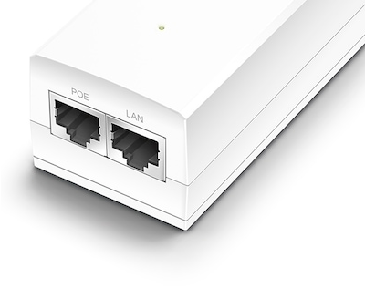

İş yerimde arızalı kameralar vardı. Derdini anlayabilir miyim diye yanıma aldım birini.
Kamera Axis M3004 model. İşin açıkçası ben daha önce hiç kameralar ile uğraşmadım. Kurma ve çalışma mantığını bilmiyorum.
Şimdi bu kamera üzerinde adaptör girişi filan yok. Direk ağa bağlanıp çalışan bir kamera.
Bir kaç deneme yapmak için modeme bağlayıp IP aldırayım dedim ama Ne bağladığım modem portunun ışığı yanıyor, nede modem arayüzünde görünüyor.
Konu hakkında bilgisi olan varsa yardım rica ediyorum.

Orada bir link lambası bir de veri alış veriş lambası var. Link sürekli yanık olması diğerinin de rastgele yanıp sönüyor olması lazım.
IP kamerayı normal ağa bağlıyorsan, kamerayı kendi güç kaynağı veya adaptörü ile beslemen lazım. Veya IP kamerayı özel NVR (network video recorder) ye takacaksın. Bunlarda PoE olan ethernet portları var ve kamera doğrudan ethernet portundan alıyor besleme voltajını.
Ben normal evdeki modeme bağlıyorum. Kameranın üzerinde de güç girişi yok. Sadece Ethernet kablo var. Ve maalesef NVR cihazda yok evde.
Galiba bu iş evde olmayacak.
Eğer güç bağlantısı yoksa o kameraya besleme gitmiyor demektir. Bu durumda PoE olan ethernet portuna bağlanması şart herhalde.

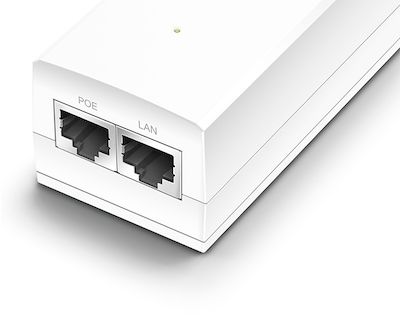

Evet, altındada yazıyormuş zaten PoE 44-57VDC diye.
300 TL gibi fiyata PoE adaptörler var aslında.
18745 eklentisine bak
Götürüp iş yerimdeki ağa bağlayacağım abi. Aslında öğrenmek açısından almak lazım ama şuanda çok lüzumlu olmadığından 300tl ye kıyamam :D
