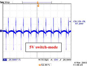

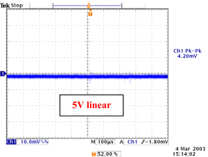

Estağfurullah usta hiç değilim de bildiğim kadarını aktarıyorum sadece. Linear güç kaynakları daha ağır ve pahalı olurlar ama çıkıştaki gürültü seviyeleri düşük olur bu da ihtiyaç ise oldukça değerli bir durum, gürültü düz çizgi üzerindeki yukarı aşağı sapmalar switch mode olandan gördüğünüz gibi çok var. Çıkışta ikisi de 5V veriyor ama switch mode da gürültü var. Switch mode avantajı da hafif ve nispeten daha ucuzdurlar. Verimi daha yüksekti diye hatırlıyorum ama bundan tam emin değilim. Bu gürültü yükek frekans işleriyle, pc, telefon ile uğraşıyorsanız istenmeyen bir şeydir. Bunlarla işim yok diyorsanız o cihaza para vermek yerine https://www.direnc.net/5a-50v-programlanabilir-mini-power-supply modulü veya türevlerinden alın bunlar switch modedur. Bu modülün girişine adaptör takmanız lazım bir de. Bangoodda fiyat uygun geçende de konusu geçti hatta. Veya benim yaptığımı yapın XL4016 hatta bangoodda şuanda daha güçlü modeli de 300Watt bendeki 150W modeli 4-5 amperde ısınma bile yok. Benim eklediğim gibi termostat modülü fan takın. Bu bütçe dahilinde eğer adaptöre ucuz birşey bulabilirseniz attığınız linktekinden çok daha güzel bir şey yapabilirsiniz. Paraya biraz kıyarsanız da ALTINKAYA var her çeşit kutu üretiyorlar bir bakın internet sitelerinde fiyatları da mevcut. Şimdi fark ettim max 12 volt yeter diyorsanız da PC power supplyınıza bağlayın bu modülü.
