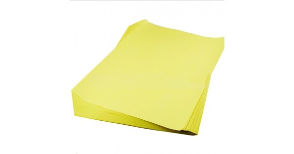

Dün yine bir baskı çıkartayım dedim. 24v sürücü vardı. Neyse yine felaket tabi.. Elimin ayarı yok yemin ediyorum. Sen bir ara değişik bir kağıt önermiştin. Hangisiydi o?
Al abi kafan rahat etsin.
En son kuşe kağıtta karar kılmıştım, Baskı iyi de kağıdı ıslatması soyması zaman alıyordu. Bu kağıdı suda bekletiyor muyuz soymadan önce ?
Yok ütüyü yapıp soğumaya bırakıyorsun. Soğuyunca kendini bırakıyor.
Hiç bu kağıttan kullanmadım ama bir sorum var. Gördüğüm kadarıyla internette temiz bir şekilde kağıt atıyor kendini bir daha kullanılabilme ihtimalimiz nedir? Alırsam biraz suyunu çıkarıyım.
Hiç ikinci kez kullanmayı denemedim. Daha doğrusu ihtiyacım olmadı. 20 tane A4 alıyorum enaz bir yıl gidiyor bana.
Yaklaşık 10x10cm den tam 6 parçaya bölüyorum, bana 6 adet pcb yapma imkanı çıkıyor. Elimde öyle alıştı ki hiç hata yapmadan basıp geçiyorum.
Üşenmediğim bir gün sırf deney yapmak adına deneyeceğim ama. Daha önce başkası da sormuştu çünkü. Benim düşünceme göre olmaz. Çünkü kağıdın yüzeyinde özel bir tabaka var. Bu tabaka printerin fuser'ından geçtikten sonra bozuluyordur.
Sonuçları merakla bekliyorum.
Yarın bir baskı yapacağım resmini atarım buraya.
