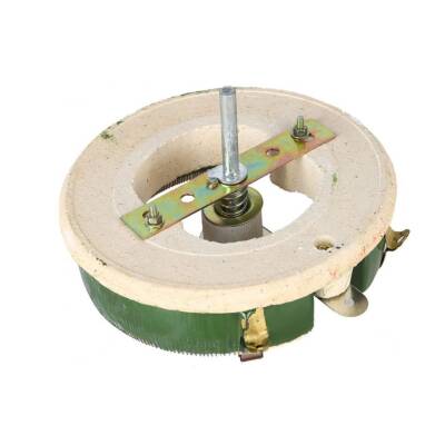

Yada aşağıdaki gibi güçlü bir reosta al. O an kaç:amper çekeceksin hesapla direnci ayarla bağla.

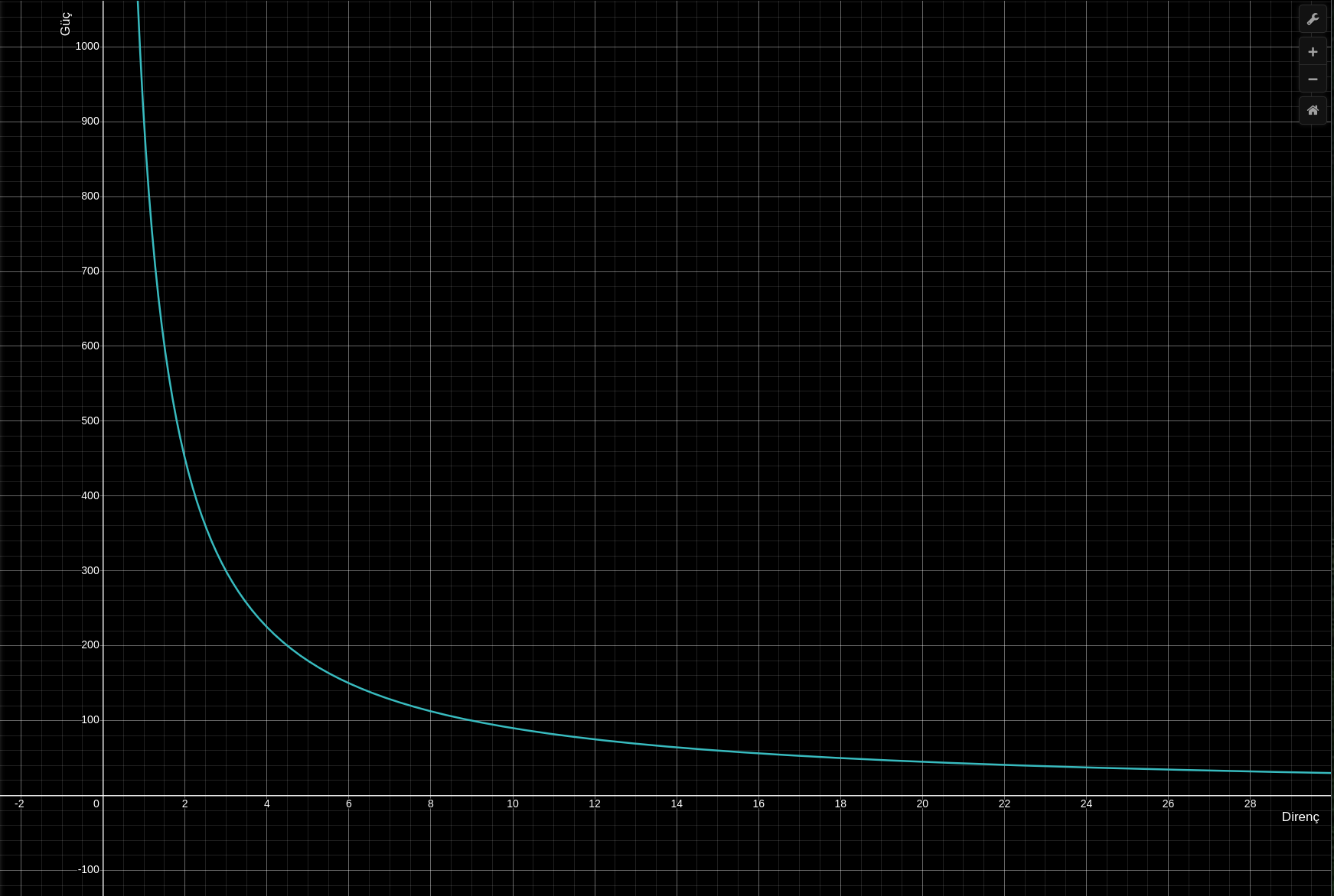

Reosta çok kullanışlı olur, ama üzerinde harcanacak güç limitini aşmamaya çok dikkat etmen lazım. Aşağıda 30V kaynak için, dirence bağlı olarak reosta üzerinde harcanan gücü görüyoruz. 500W lık bir reostada direnç değerini kesinlikle 2 Ω un altına indirmemen lazım.

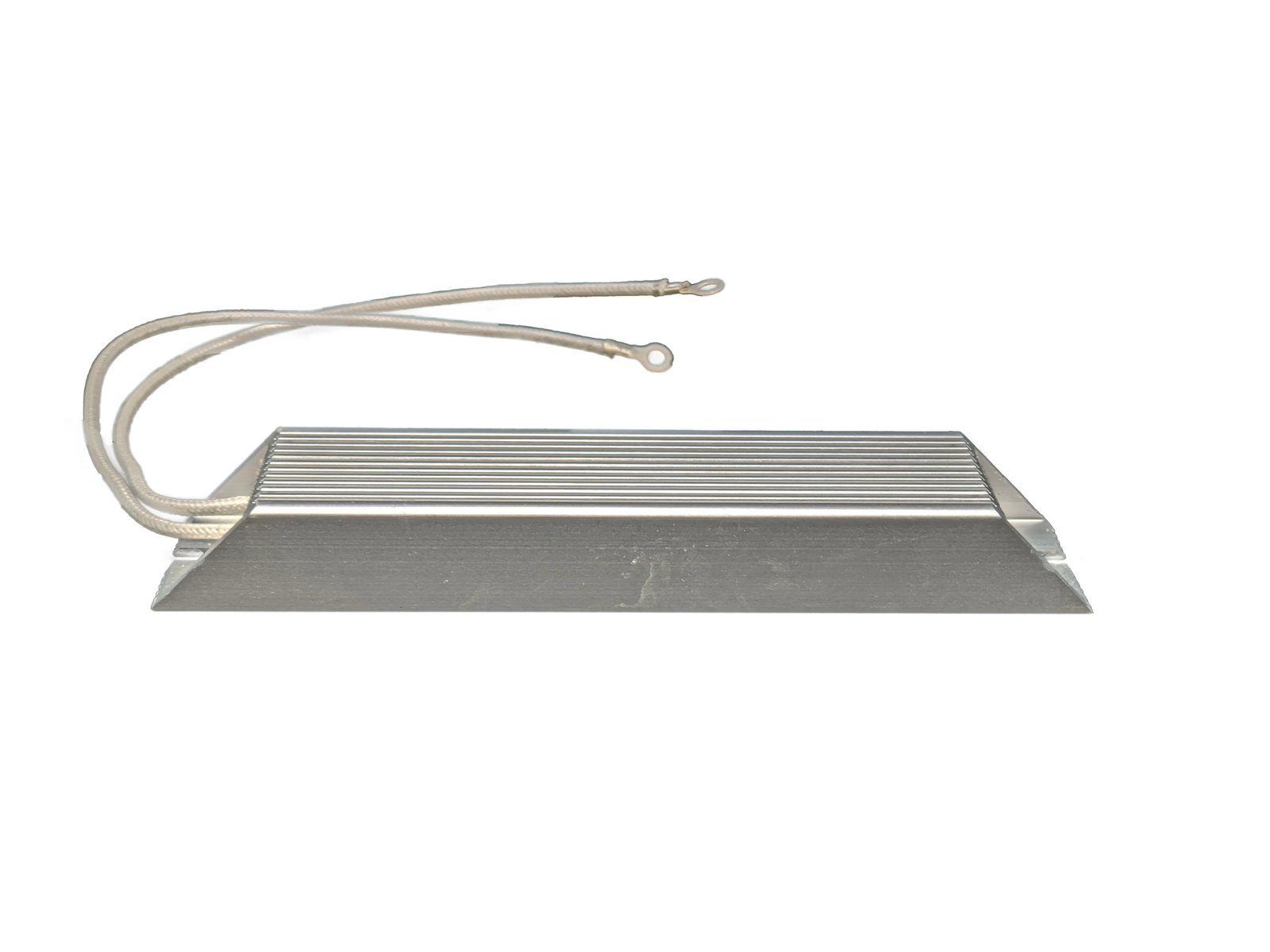

Bu tarz güç kaynakları genellikle birkaç sabit (24, 12, 5, 3) voltajdan oluşuyor. Çok fazla varyasyona ihtiyaç olmayacağından birkaç tanesini seri-paralel olacak şekilde bir anahtarla ayarlasan sanki o da iş görür gibi. Ben bir ara aşağıdaki yüklerden alacaktım. Bunların yerli üretimleri de var.

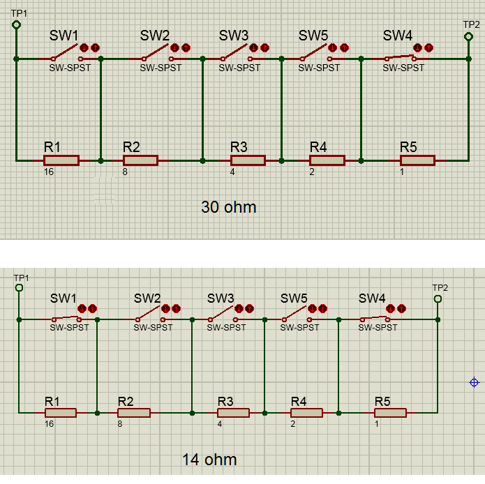

5 tane anahtar ile 32 kademe ayar mümkün

Bu tarz güç kaynakları genellikle birkaç sabit (24, 12, 5, 3) voltajdan oluşuyor. Çok fazla varyasyona ihtiyaç olmayacağından birkaç taneseni seri-paralel olacak şekilde bir anahtarla ayarlasan sanki o da iş görür gibi. Ben bir ara aşağıdaki yüklerden alacaktım. Bunların yerli üretimleri de var.

2A dayanacak şekilde grupları oluştursa k bence yeter.
Örneğin 12 v için 6 ohm civarı ve 5 ile 6 tane taş direnci paralel bağlasak yeterli gibi.
12 V test için direnç değeri 6 ohm olacak şekilde 6 tane de taş direnç paralel bağlarsak 30 watt olsa 2 A civarı dayanır
39762 eklentisine bak
Seri bağlıda da grubun watı artıyor değil mi? 5 tane 5 watt 25 watt oluyor.
39760 eklentisine bak
Bu hesap yanlış oldu. Reostanın anma gücü, maksimum direnç için verilir. Yani 500 Ω 500 W olan bir reostanın akım taşıma kapasitesi 1 A olur. Ve sen reostaya uygulanan voltaj değeri ne olursa olsun, akımın kesinlikle 1 A altında olduğunu garantilemen lazım. Bu da ne demek? 30V için reostanın değerini 30 Ω un altına indiremezsin.
