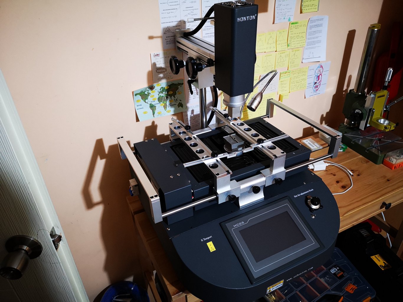

picproje forumundaki bir tanıdık kullanıcı sayesinde ikinci el, çok uygun fiyata BGA rework makinası alma şansı doğdu! Üstelik makinayi bir süre deneyebileceğim :)
Cihaz çin malı Honton HT-5880. Herhangi bir kullanım kılavuzu falan yok ama bu tip makinalarda sistemin aynı olduğunu, youtube'da bolca video olduğunu söyledi satıcı.
Benim daha önce kullandığım PCB ön ısıtma plakası 120W idi ve DP821A nın PCB sini 90° nin üzerine çıkaramıyordu. Bunun ısıtıcı gücü 4300W. Hadi şimdi de ısınmasın da göreyim!
Hurda bir kartı koydum ve üzerindeki varsayılan programı başlattım. Kart baya büyük ve çok katmanlı, bunun üstesinden gelirse DP821A nın kartı bunun için çocuk oyuncağı olacaktır
Önce bir süre rezistanslarla ön ısıtma yaptı. Sonra üstten ve alttan sıcak hava vermeye başladı. Her üç sıcaklığı da termokupl ile takip edip denetliyor.
Sıcaklıkları basamak basamak artırıyor. Bu artış grafiği ve zamanlamasına "profile" deniyor. Her çipin, üreticisi tarafından tavsiye edilen bir sıcaklık profili var. 3 dakika sonra süreç tamamlandı
Süreç tamamlanınca uyarı sesiyle birlikte üst ısıtmayı kaldırdım ve çipi de hiç sorunsuz yerinden aldım. Test edildi onaylandı! :)
Aslında bunu geri takmayı da denemek istiyorum ama kalıp yok. O yüzden bu çipi geri takamayacağım. Geri takma işini mecbur asıl kart üzerinde deneyeceğim.
Arkadaki AMD yazan dev entegreyi sökmeden inanmam.
Orada tek değişecek şey takılacak nozul. Bu takılı olan nozul en küçüğü :) AMD çipset ölçüsünde nozulu da var, bir sıkıntı olacağını sanmıyorum.
Ama şundan biraz endişeliyim, bu en küçük nozul bile ARM çipinden çok daha büyük.
Etraftaki devre elemanlarını koruyucu birşey yapmak lazım. Belki aluminyum folyo ve üstüne kapton band yapıştırmalı ...

Ooo harika, güzel günlerde kullan. İhtiyacımız olursa kullanabiliriz umarım :D Bu tarz cihazların içinde bir kaç hazır profiller oluyor genelde, 3-4 dakika işlem süresi benim bildiğim kadarıyla normal süre. Boyutları da çok iyiymiş.
Sağol Sercan :) Evet BGA işine ihtiyacı olan arkadaşlar çekinmesin söylesin, makinada hallederim. Ama işin sonucu hakkında şu aşamada bir garanti veremiyorum, çünkü kendi işimi bile doğru yapabileceğimden emin değilim :p Ama öğreneceğim inşallah.
Kösnük kösnük gezerken aklıma birşey takıldı.
Re-balling yaparken genelde IC üzerine öncelikle yapıyor sonra devre kartına lehimliyoruz.
Peki devre kartı üzerine re-balling yapsak ve chipi üzerine lehimlesek, teknik olarak sakıncası var mı ?
Topun nerede olduğunun bir önemi yok bence. Ama kalıbı kartın üzerine koymak her zaman mümkün olmayabilir, çünkü etrafında başka bir sürü komponent olacak. Ama çipi alıp da masanın üzerine koyarsan, kalıbı rahatlıkla yerleştirip toplayabilirsin.
