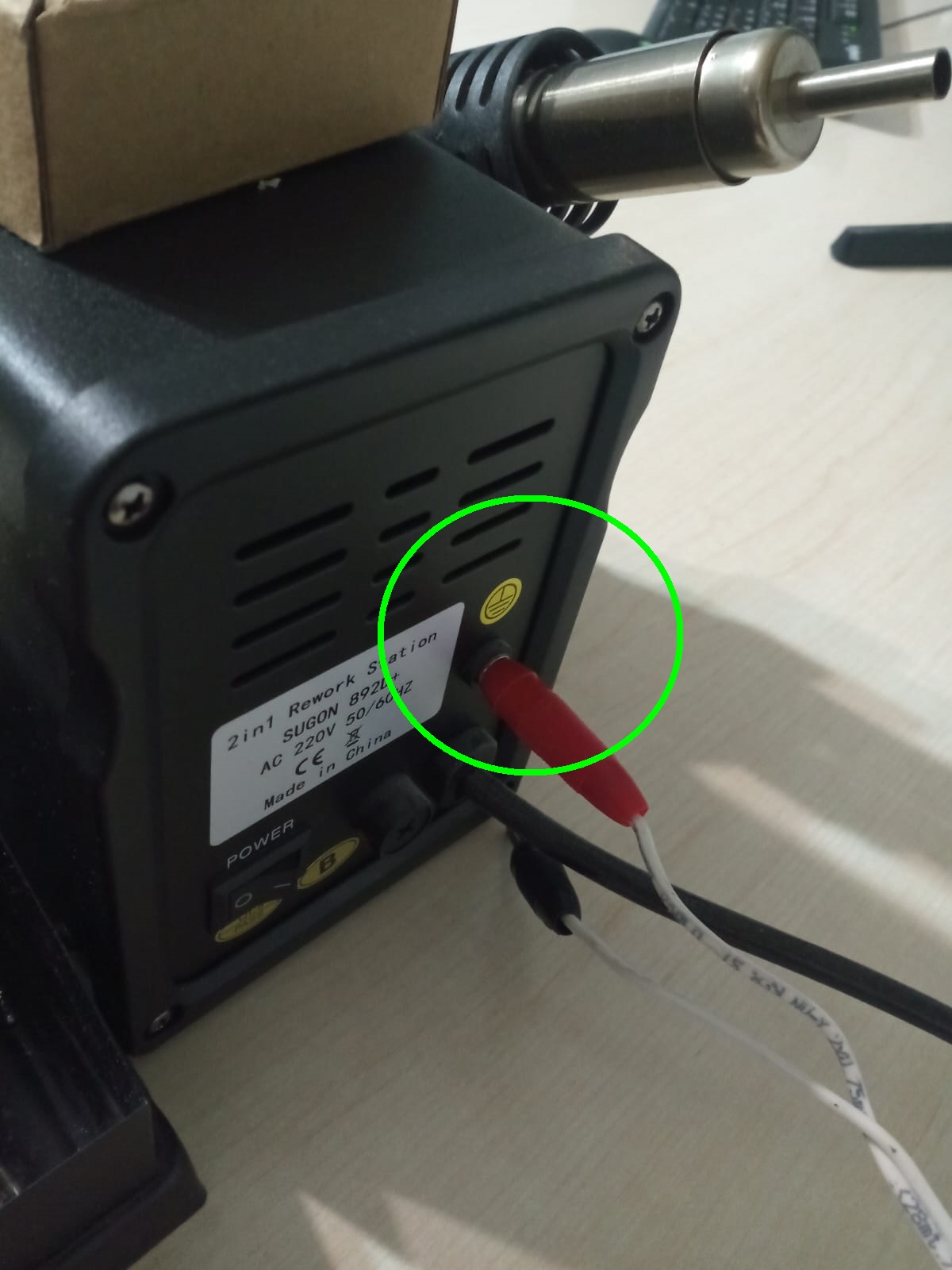

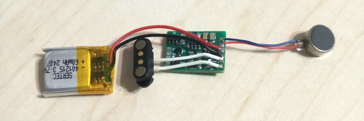

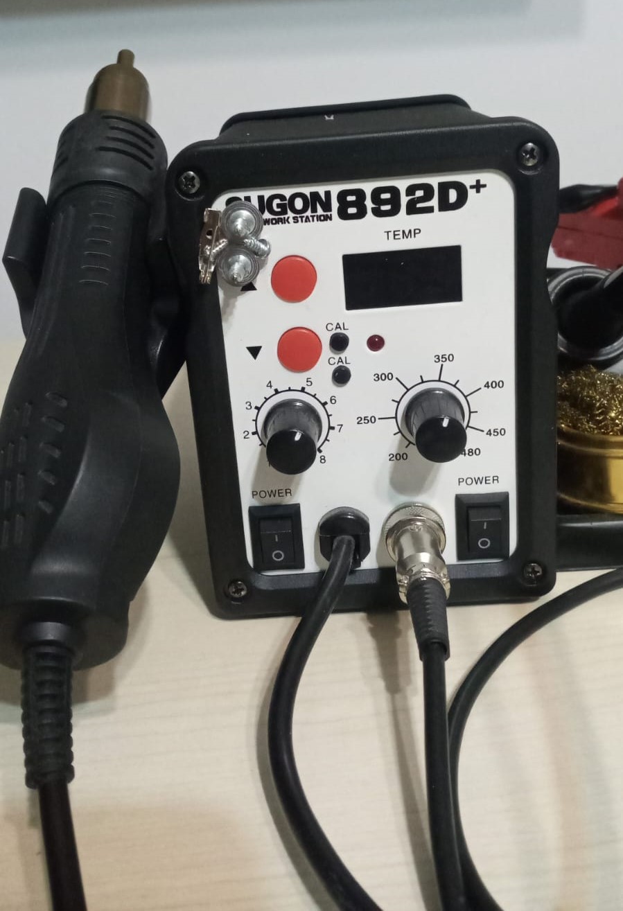

Ustalarım kolay gelsin. 3.7v 50mah kapasiteli liponun koruma devresi bozulmuş(belki de işini yapmış) batarya çıkış vermiyor. Bu lipoyu mcp73831 ile 21mA akımla şarj ediyorum. Neden bozulmuş anlayamadım. Batarya devreye lehimlenerek bağlanıyor. Havyamın gövdesinde kaçak elektrik yok, topraklaması sağlam. Evde toprak-nötr arası gerilim 0.8V civarı. Daha önce bu konuda tecrübesi olan var mı?
