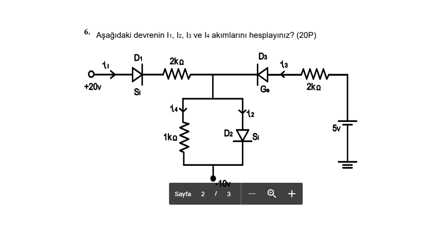

Bu soruları çözmeme yardımcı olabilir misiniz?

Bu soruların çözümlerine acil ihtiyacım var.
    28 KB · Görüntüleme: 152
    31.8 KB · Görüntüleme: 149

çözüm yöntemini öğrenmek istiyorum sonraki sınavımda soruyu çözebilmek için.

Ben bunun okulunu okumadım, soruyu nasıl çözeceğimi bilmiyorum. Sadece hobicilikten öğrendiğim kadarıyla bana mantıklı gelen şekilde çözmeye çalışacağım. Doğru sonuçlara ulaşamasam da muhtemelen çabamdan dolayı 10 puan alırım :)
Şimdi elimde 20v var.
Devamında silisyum diyottan geçiyor. Silisyum diyot üzerinde 0.7v düştüğüne göre:
20 - 0.7 =19.3v kaldı elimde.
Şimdi geldim 2k Ohm dirence.
Burada Ohm kanununa göre akımı bulabilirim.
Ne diyor Ohm kanunu? I= Akım, V= Volt, R= Direnç.
I = V/R
I = 19.3 / 2000
I = 0.00965 mA
Devredeki I1 in değerini bulduk.
Ben bir tarafından başladım. Doğru olduğunu düşünüyorum. @taydin abi yada konuya hakim başka biri beni onaylarsa sağ tarafından başlayarak devamını getir.

I1 ve I3 te sorun yok.I2 ve I4'ü bulamadım.
İlk soruda iki durumu ele alman lazım: Sinüsün >= +0.7 V olduğu durum, ve sinüsün < +0.7V olduğu durum. Her iki durum için eşdeğer devre ne olur göster.
i1=(30-1,4)/3k=9.53ma
i3=(25-1,4) /3k=7,86ma
i4=0,7/1k=0,7ma
i2=9.53+7.86-0.7=16,69ma
