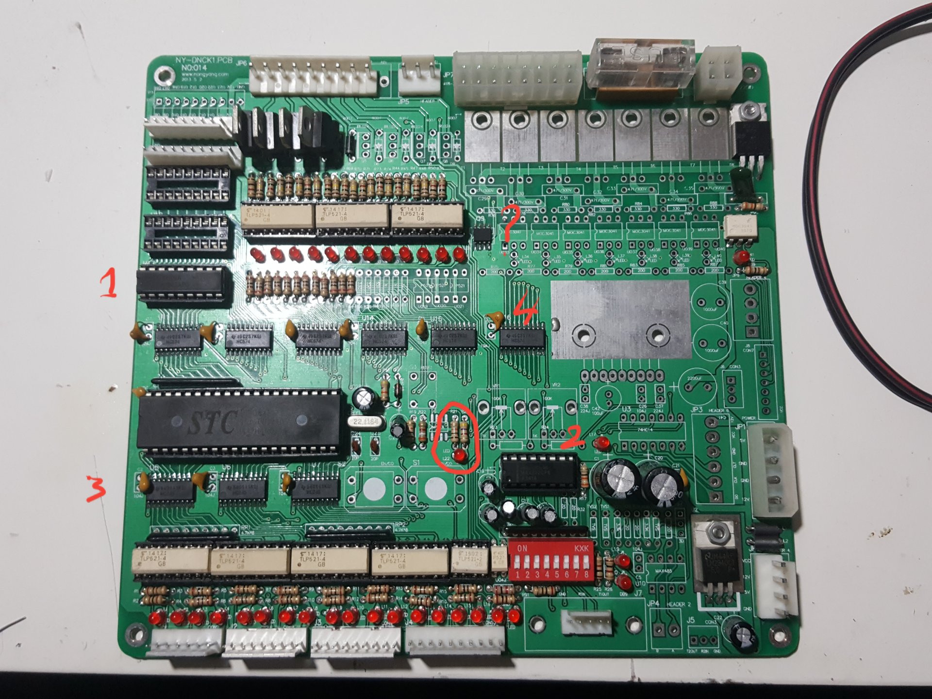

Resimdeki kart çalışmıyor.
Karta enerji verildiğinde STC kontrolcünün devreye girip yuvarlak içine aldığım kırmızı ledi yakması gerekiyor ama bunu yapmıyor.
STC besleme voltajını kontrol ettiğimde 5v görüyorum. Ayrıca STC yi aynı kontolcüye sahip başka bir makineye taktım çalışıyor.
TLP521-4 ve -2 optoların hepsini breadboard üzerinde led yakmada kullanarak test ettim ve çalışıyorlar.
1- ULN2803 sağlam.
2- MAX232 sağlam.
3- HC245 3 adet. VCC hariç her bacak diyot modunda aynı değeri veriyor.
4- HC574 6 adet. VCC hariç her bacak diyot modunda aynı değeri veriyor.
? - Ne olduğunu ne okuyabildim nede bulabildim.
Kartın üzerinden sökebileceğim her şeyi söküp diğer çalışan kartta denedim. Hepsi çalışıyor.
Benim düşünceme göre bu STC ye bir şeyin "hadi" demesi lazım ama ne? Onu bulamıyorum. Harici bir eleman olsa diğer sağlam makinedeki "hadi" dediğinde çalışırdı. Kartın kendi üzerinde bir şey olması lazım. Yandı benim beyin yine.
Son olarak soğuk lehim kontrolü yapıp gerekli gördüğüm lehimleri tazeledim.
sorun pcb de olabilir mi ozellikle vialarda eger tek kosul enerji verilmesi ise ledi suren bacgin cikisini olcebilirsiniz emin olmak icin
Elinizde çalışan sistem varsa, çalışan kartla çalışmayan kart üzerindeki STC pinlerini osiloskop ile ölçerek karşılaştırın. ordan fikir edilirsiniz.
olmazsa tüm koponentlerin bacaklarında ki sinyalleri karşılaştırın.. mutlaka sonuç elde edersiniz.
osiloskop yok derseniz de multimetre ile voltajlari ölçerek karşılaştırın.
Yarın bakmaya devam edeceğim.

Cok cahilce bir sey soracagim. STC nedir? Benim bildigiṁ tek STC, Student Coin cunku. :cheeky1::katil2:
Not : PCB darbeye maruz kalmistir belki. Cok katmanli PCB'lerde ara katlarda kirik varsa bulmak imkansiz gibi. PC anakartinda boyle bir olay hatirliyorum. Eleman elinden yere dusurmus, arada kalan hatlardan bazilarinin kirik oldugu uzun ugras sonucu ortaya cikmisti.

stc uygun fiyatlı çinlilerin göz bebeği bir işlemci markası

Islemcinin uzerinde kocaman STC yaziyormus zaten. Gece uykulu uykulu gormemisim. :kotek1:
Yani olculebilecek her seyi olcup degistirililebilenlerin hepsini digerine aktardiysaniz ve hala calismiyorsa sorun PCB'dendir. XY ölçümlü osiloskopla karsilastirabilirsiniz kartlari. Tum IC'lerin uzerine flux surup hangisi isiniyor diye bakiyorlar bir de. Aklima gelen son sey kartin uzerinde bir ID kontrolu oldugu ve farkli makineye takilirsa kontrol fail olacagi icin calismayabilecegi. Bu tur bir kontrol var midir ki? :dusun1:
Osiloskop için geniş zamana ihtiyaç var ve maalesef şuan zaman yok.
Isınan eleman hiç yok. Karta sağlıklı bir şekilde enerji gelmesine rağmen hiç bir eleman ısınmıyor.
ID kontrolü yok çünkü diğer makinenin sağlam kartı arıza veren makinede çalışıyor. Tek bakamadığım kristal ve resimdeki küçük entegre kaldı.

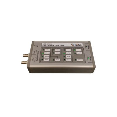

Kartın sağlamı elinde varsa, VI tracer ile arıza bulmak çok kolay oluyor. Şirkete bir tane aldır istersen. Veya kendin yap, forumda yakın zamanda konusu açılmıştı :)

Cok pahaliya satiyorlar. Yapmak cok daha mantikli.
Aynen. Bir de analog osiloskop ile çok daha verimli oluyor bu iş. Çok net ve anında tepki veren bir eğri alıyorsun.
Bendeki dijital osiloskop icin X-Y devresi yapmistim gecenlerde. Analog osiloskoplardaki "anti alisign" etkisi icin minik bir kondansator eklemistim prob uclarinin arasina. Amator isler icin bu bile yetiyor V/I tracer yoksa.
Adamin konusunu da nereye cektik. Isi acil, tabiri caizse pesinden ayi kosuyor, biz V/I tracer tartisiyoruz. o_O
Ama Gökhan'ın iş yerinde çoğu zaman çalışmayan kartın çalışanı da olacak hazırda. O yüzden VI tracer hızlı tamir açısından büyük fayda sağlar.
