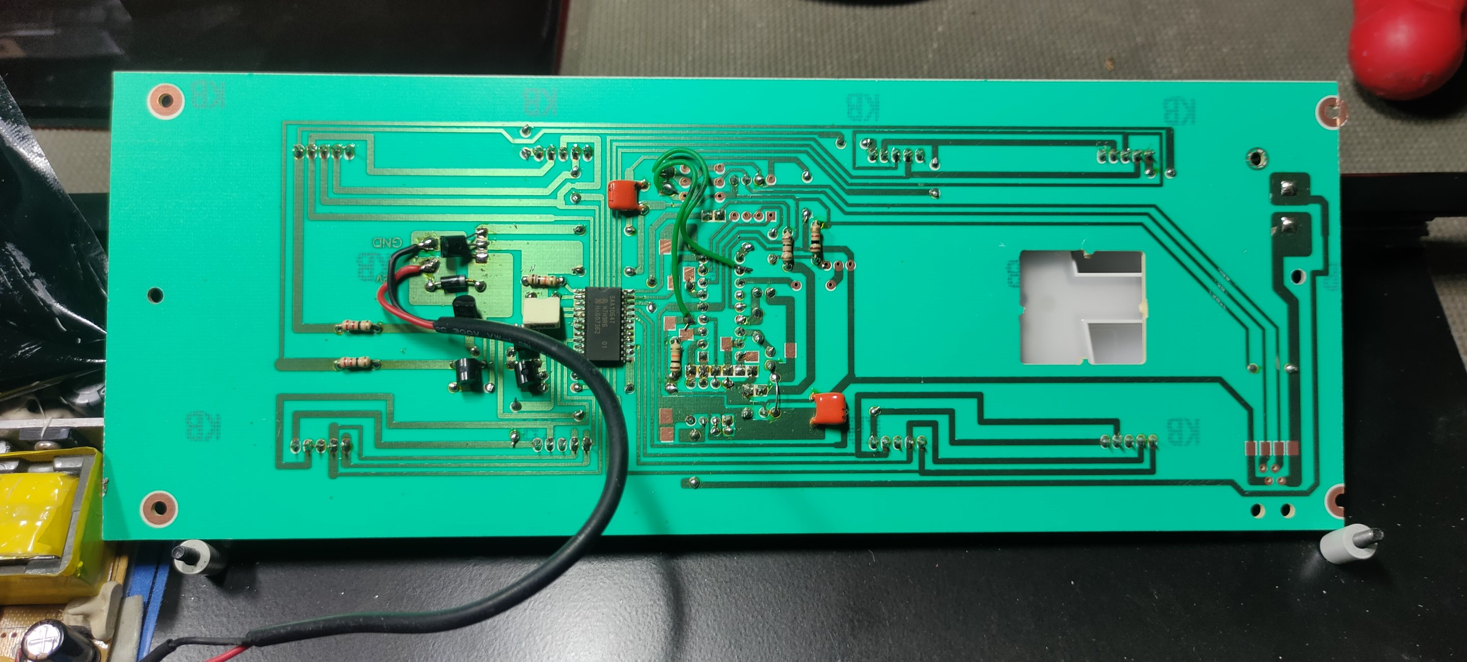

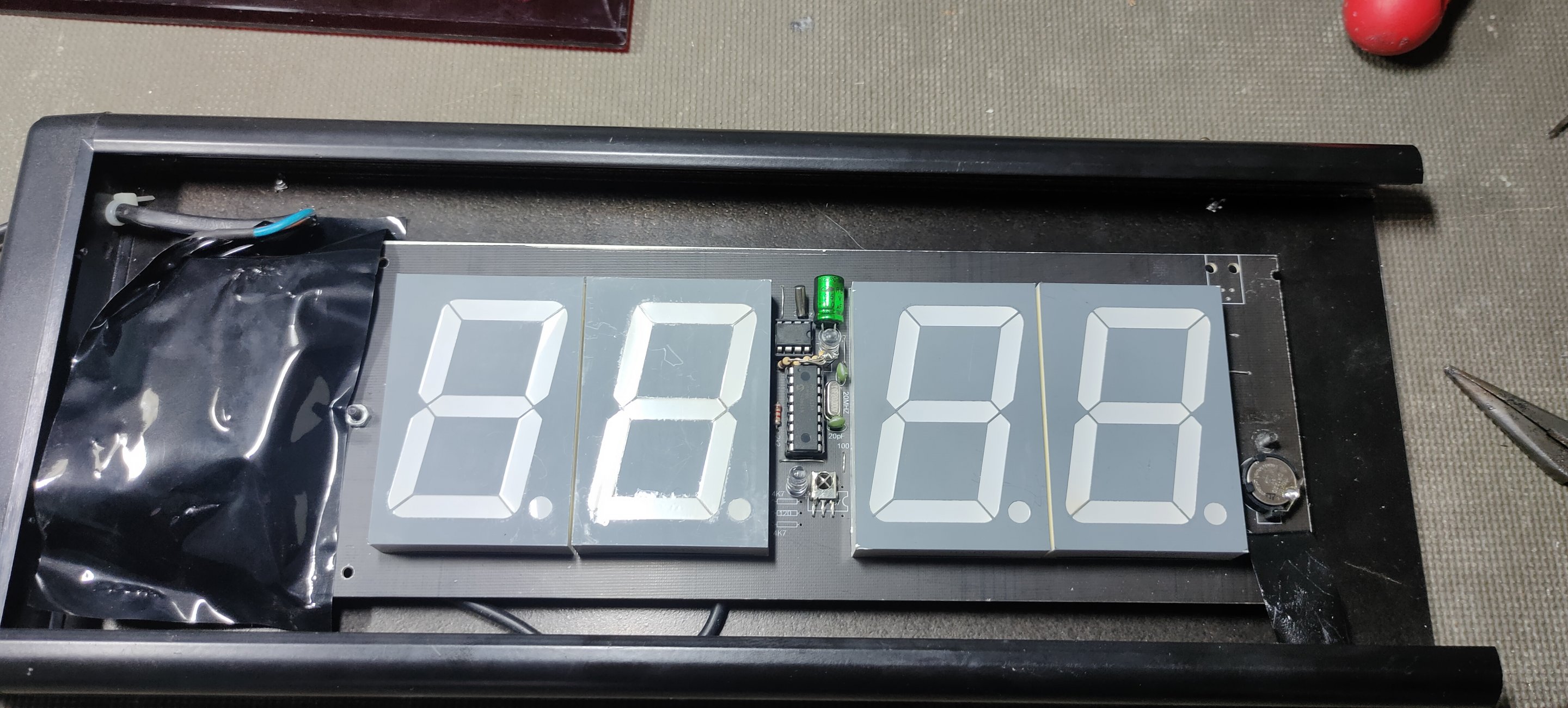

Arkadaşlar elimde böyle bir dijital saat var kumandasını kaybetmişler bunu düğme ile ayarlayabilecek duruma getirebilir miyim düğmeleri nereye takmalıyım bir fikri olan var mı?
Tüm entegrelerin numarasına bakmak yararlı olacaktır Galiba PIC kullanılmış. Asıl saat entegresi muhtemelen numarası okunamayan 8 pinli olan
00.42 gibi saçma bir saatten başlıyor :)
Açtıktan sonra sıfırlama yapılabilir. Kart üzerinde boş padler var. Onlardan bazısı bu işi yapar sanırım.
Öncelikle PIC mclr ucunu gnd'ye değdirelim. Bu sayede PIC in resetlenme ihtimali var. Sonrasında saati belirli bir değerden başlamasını umabiliriz.
özel bir proje, kumanda dışında ayarlayamazsınız. 8 pin entegre rtc entegresi, yanındaki silindirde saat kristali. sökerseniz saat saymayı durdurur. Kristali söküp saati durdurun, uygun bir anda geri lehimleyerek saati saymaya devam ettirin.
Kristali sökmeden kısa devre etmek nasıl olur? Kısa devre kalktığında saat kaldığı yerde devam edebilir mi

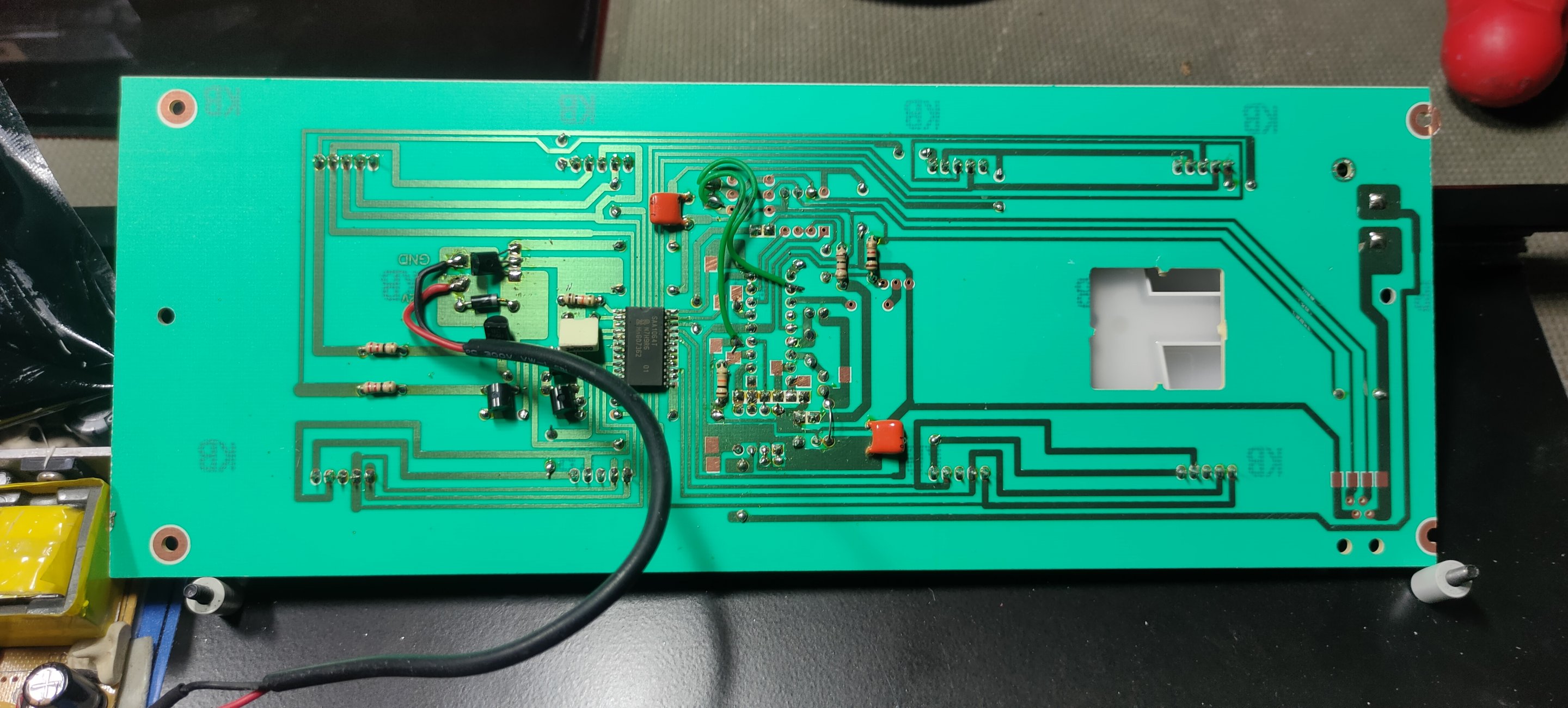

Arkadaşlar elimde böyle bir dijital saat var kumandasını kaybetmişler bunu düğme ile ayarlayabilecek duruma getirebilir miyim düğmeleri nereye takmalıyım bir fikri olan var mı? 32099 eklentisine bak32100 eklentisine bak
serial data ile çalıştığı için butonlarla olmaz.
arduino ile çalışıyormuş.
burada bağlantı şeması var.
PIC'e yeni program yazmak veya PIC olan yere başka bir MCU uydurmak en kolayı.
