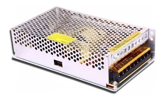

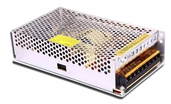

Bu smpsler nedense hiç aklıma gelmedi. Bende google a 12v 20A adaptör yazınca jeton düştü. Evde bir tane 12V 30A lik var. 30A vereceğini sanmıyorum ama 11A de verir herhalde. Multimetre 10A'e kadar ölçtüğü için bağlayamıyorum ama direk bağladım kompresör çalışıyor. Voltaj ölçümünde ise Çalıştırmadan 12v, çalıştırınca 11.8v gösteriyor. Herhalde ucu ucuna yetiyor akım :D
Evet 30 A lik olanı almak daha mantıklı. İlk kalkış anında motor çok daha yüksek akım çeker.
Soft start şart ama bu smpsler motorların ani çektiği akımda kesme yapabiliyor

Kompresörde soft start uygun olmaz gibime geliyor, çünkü kompresör motoru çoğu zaman TAM YÜKÜ görüyor. Soft start ile kalkış yapamaz, tam torka ihtiyacı olur. O yüzden nominal akımın kat kat fazlasını veren bir SMPS kullanmak gerekir, ve soft start'sız.
Bende eski 12 V şarjlı vidalama vardı. Pilleri ölünce 12 V 30 A SMPS ile çalıştırıyordum. Çok iyi de tork alıyordum.
