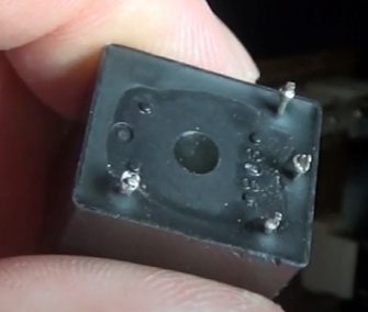

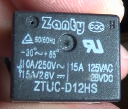

Sinbo 4705 marka ekmek yapma makinesi rezistansı ısıtmadığı için, önce rezistanstan şüphelendim rezistansı ölçtüm 100 ohm değerini gösterdi. Rezistansta bir problem yoktu. Kartı elektronikçi bir arkadaşıma test ettirdim rölenin yapışmış olduğunu söyledi. Ancak muadil bir röle bulmakta zorlanıyorum. Aynısı aliexpresste kargo+vergi+röle 100 tlye geliyor, daha ucuz bir şey lazım. Karttaki röle şu ve 4 bacaklı bir röle. Başka bir elektronikçi arkadaşım 1 ayağını iptal edip 250v 10a'lik röle kullanabilirsin dedi. Bunun yerine geçebilecek muadil röle tavsiye edebilecek var mı ? teşekkürler.

Bu rolenin kendisi de 5 pinli. Aşağıdaki Özdisan linkinden boyutları filan uygun olanı alıp kulanabilirsin.
Önce röleyi söküp tam olarak bacak yapısını belirlemen lazım. Bobin hangi ayaklar kontaktlar hangi ayaklar. Sonra da ayaklar arasındaki mesafeleri ölçüp bu ayak yapısına sahip olan, bobin voltajı 12 V, kontakt akımı en az 15 A olan bir röle araman lazım.

hoşbulduk @Sercan bey, rölenin başka kaynaktan bulduğum sökülmüş fotoğrafı (yine ekmek makinasından sökülmüş) 5 pinli röle alıp bir bacağını kessek aynı seçenek olmaz mı, genelde toplu aldırmaya çalışıyor siteler, 3-5 liralık ürün kargoyla toplu almak zorunda kalınca 40 liralara çıkıyor.
timur bey attığınız röle biraz daha uzun bendeki kareye yakın bir dikdörtgen
Önemli olan bobini 12V kontaktları EN AZ 15 A olan bir röle kullanmak. Gerekirse röleyi tepesi üstü PCB'ye yapıştırırsın ve tellerle PCB'ye bağlantıları yaparsın. Ama tam olarak yerine oturan röle istiyorsan o zaman mevcut röle ölçülerine göre araştıracaksın.
AliExpress'te yer alan satıcının paylaştıkları şemaya göre konuşuyoruz. Eğer doğru ise yukarıda resimlerde görünen bağlantı şemasına göre hiç bir sorun olmaz. Zaten ortak uç 3 pinin olduğu taraftaki orta pin. Anahtarladığı taraf ise iki pin olan diğer taraf.
n11.com'dan HF152F-T 12V 16A 1NO MILIONSPOT 4PIN HF MİLİONSPOT RÖLE (4 Adet) seçtim! Alışverişin Uğurlu Adresi'nde fiyatlar harika!
