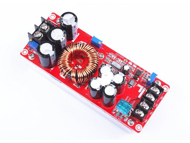

24V 10A için aşağıdaki modülü kullanabilirsiniz. Ama çıkış voltajının stabilitesi yada ripple hkkında bişey diyemem.

Eğer amacın sadece akü şarj etmek, DC motor çalıştırmak gibi şeyler ise yukarıdaki 1200W modülü PC güç kaynağının 12V una bağlayıp geniş aralıkta çıkış voltajı alabilirsin. Ama temiz voltaj ihtiyacı varsa, duyarlı elektronik devrelerle çalışma planların varsa, Korad daha uygun olur.
