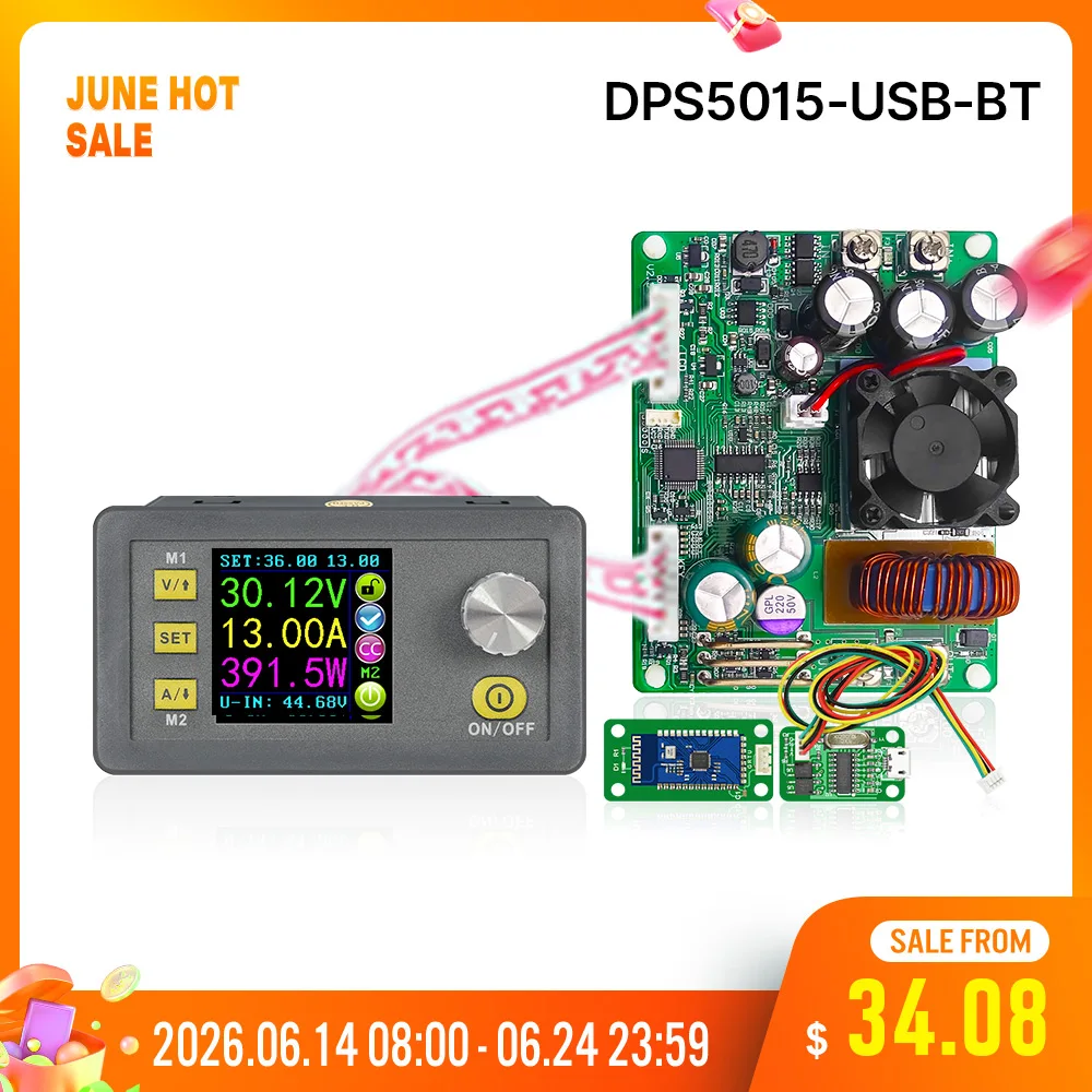

Hazır sistem olarak ( kutusuz)
Örnek olması açısından ekledim.Daha farklı işlevsel varsa paylaşırsanız sevinirim.

Teşekkür ederim baktım yurtiçi 30Volt 10 amper olarak korad yok daha çok 5 amper var yurtdışı 10 amper var oda gönderilmiyor gönderilse bile çok yüksek bir rakama geliyor.
Spesifik olarak 10 A akıma ihtiyacın varsa tabi Korad işini görmez.
Kamitekno'da var istediğin güç kaynağı. Bu SMPS bir güç kaynağı, bunu da belirteyim.
Eğer SMPS bir cihaz alacaksan kesinlikle Riden almanı tavsiye ederim. 60V 24A seçeneği de dahil birçok model var. Modeller için aşağıdaki resmi satış sitesini incelebilirsin.
Hayır stabil çalışması maliyeti önemli smps hafifliği ön planda sanırım(trafosuz) yanlış bilmiyorsam lineer var birde ( trafolu)
Aslında ne olması gerektiği değil işlevi istediğim Hassas ayarı olması,kısa devre koruması yeterli benim için 30 v 5 am çok var ama wat değeri biraz yüksek olması daha iyi olur diye 30 v 10 am istiyorum.
