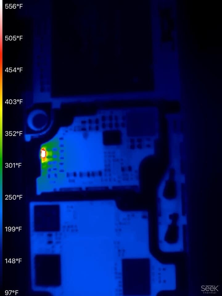

Seek CompactXR var. Amazondan yaklaşık bu fiyata herşey dahil alınabililyor. Telefona takılıp kullanılıyor. Böylece daha büyük ekrana sahip oluyorsun. Sanki özellikleri uni-t'e göre daha iyi. 206 x 156 termal sensöre sahip. 1200 TL kadar daha çıkabilirsen CompactPRO modeli var.

Dediğim gibi bağımsız bir cihaz istiyorum. Zaman zaman kamera ile çalışırken, telefonla ortamın fotoğrafını çekemek isteyebilirim ya da başka senaryolar.
Konuyu açtıktan sonra Banggood'dan 400 dolara (şu an 3500 TL) vergi ve kargo dahil UNI-T UNi690B 256*192 çözünürlükte olan modelini alabileceğimi fark ettim. Bu paralara bağımsız bir cihaz alabiliyorum.
Jessa Jones aynı zamanda kendi platformu üzerinden satıyor. Yani Youtube kanalı bir yandan da pazarlama aracı. O nedenle bu benim için güvenilir bir referans değil.
Özellikleri iyi gözüküyor diye önermiştim. Jessa Jones'un kullandığını bildiğim için söyledim. Kullanan başkaları var mı bilmiyorum.
