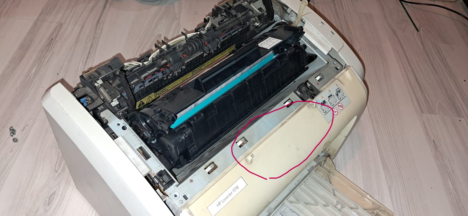

Yıllardır kullandığım ve kullanılmış olarak aldığım HP 1018 yazıcıda %1 civarında y eksen hatası var. Bununla beraber çarpık da yazıyormuş. Çift taraflı 10x10 pcb basmaya çalışırken farkettim.
PCB çıktıları arka ışıkta hizalanmıyordu.
Sapma miktarını ve yönünü ölçmek için bir şablon çıkardım ve hizalayıp 10 cm'de ne kadar çarpıldığını ölçtüm.

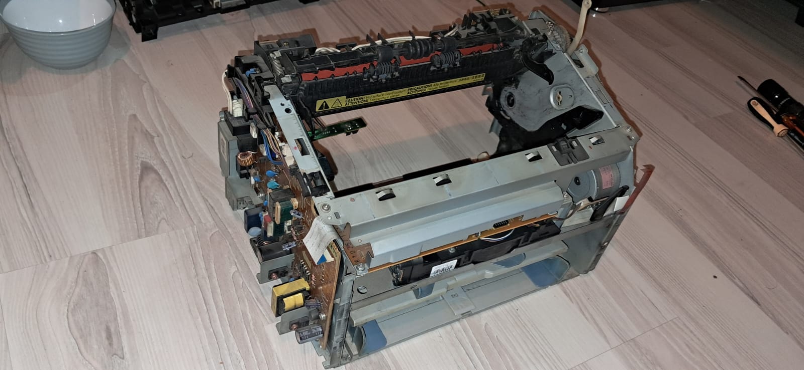

Lazer kafasının açısını değiştirirsem düzeleceğini düşünerek yazıcıyı parçalamaya başladım. Lazerin de nerede olduğunu bilmediğimden bir çok parçasını yok yere dağıtmışım.
Alet çok tozlanmış masanın altında.
Lazer aşağıdaki kartuştaki aralıktan görünen tamburu çiziyor. Buna ulaşması da çok zor değilmiş. Lazer tarayıcı işaretlediğim yerde.

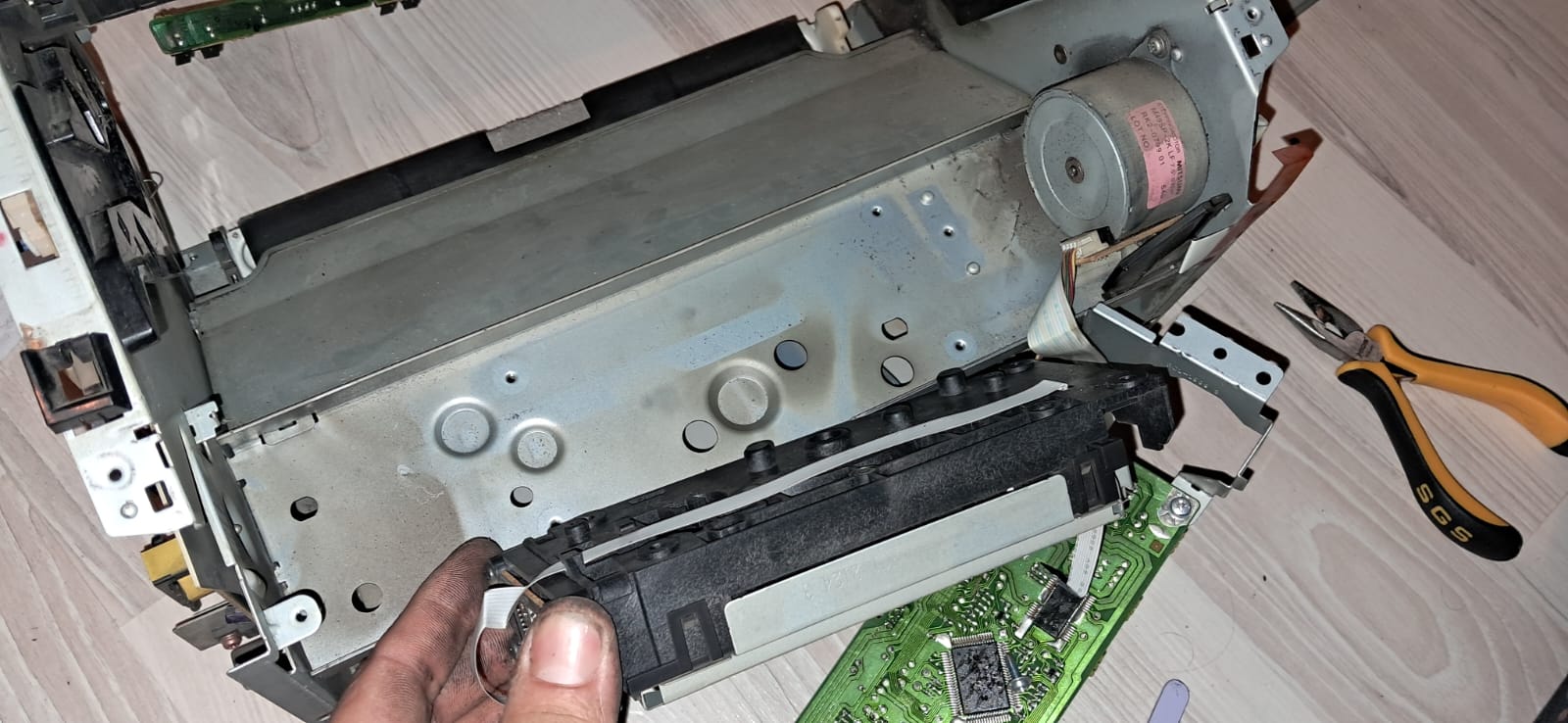

Lazer tarayıcı 4 noktadan bağlanıyor. bunlardan doğru tarafı M3 pullarıyla yükseltirsem düzelecekti. Tabii ki ilk denemede yanlış hesaplayıp yanlış tarafa koydum pulları :)
Doğru ayar çarpık baskıda hangi taraf yüksek çıkıyor ise o tarafa pul koymak olacak. Bende çarpıklık 10 santimde 0,6mm kadar. Yukarıdaki ölçümde 1,2mm çıkması 20 cm için oluyor. Aşağıdaki gibi ince pul koydum 0,6mm civarı denk geldiler lazerin bağlantı ayakları da 10 cm civarı..
Sonununda toplayıp tekrar baskı aldım. Sonuç mükmele yakın oldu. En azından toner transferle yakalanabilecek isabetlilik için yeterli. Aşağıda 3. sök-taktan sonraki sonuç. Parmağımı görmezden gelin :) .
Bu yazıcıya sahip olup da ayarlamak isterseniz belirteyim; sadece sağ ve sol plastik panelleri ve öndeki kağıt havuzunu kapatan plastik paneli sökerek lazere ulaşabiliyorsunuz. Arkadaki besleme mekanizmasıyla uğraşmayın.
