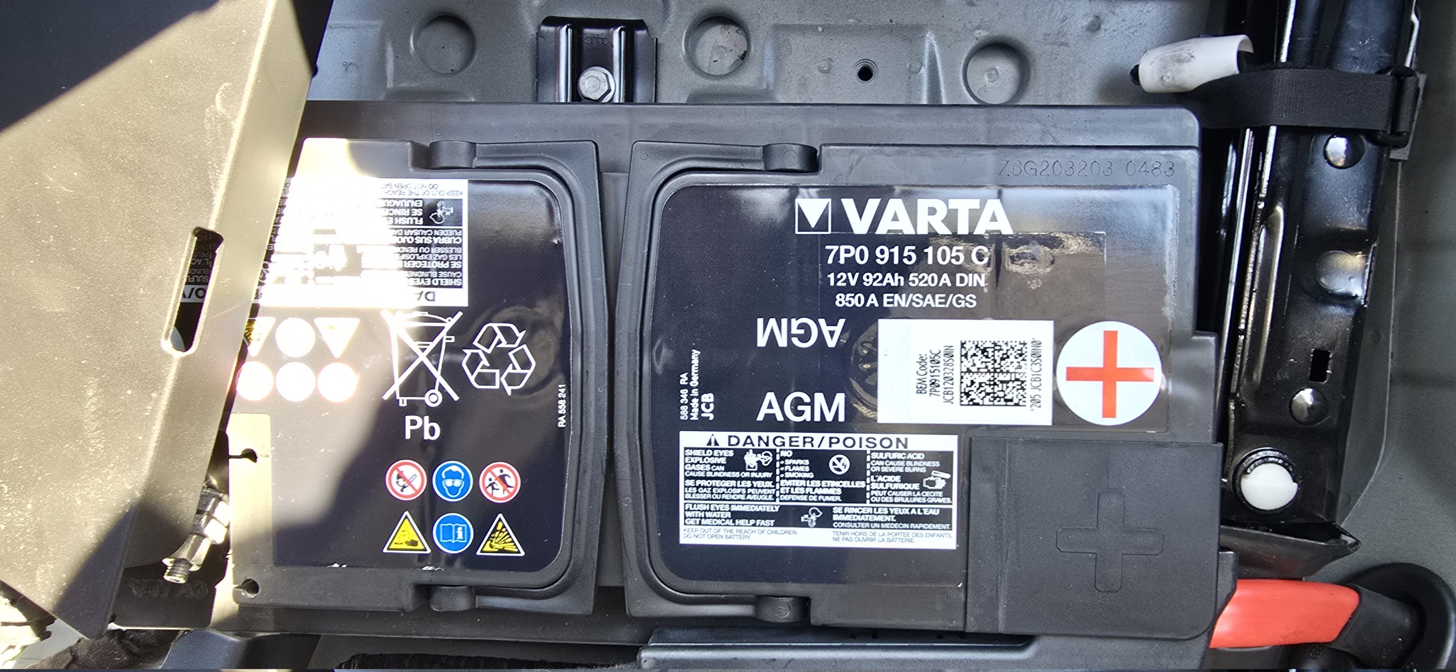

Ben arabayı çok nadir kullanıyorum. Bazen bir ay boyunca hiç kımıldamıyor bile.
Neyse, bir senedir aküm, ilk marş esnasında ekranların anlık kararmasına sebep olacak şekilde çalışıyordu. Yaz tatili öncesi (Mayıs sonunda) ölçtürmüştüm, zayıf çıktı. Fakat İstanbul-Bodrum arası uzun yol yapacağım için sorun etmedim. Nitekim bugüne kadar sorunsuz çalıştı.
Bugün bir işim vardı. 3 gün kar yağıp hava iyice soğuduktan sonra, aracı çalıştırmak istediğimde ekranlar karardı, gar gar motor sesi geldi ama araba çalışmadı. Benim arabada kontak olmadığı için neredeyse aküyü tamamen sıfırlayana kadar arabayı çalıştırmayı denedi.
Neyse, hemen lastikçi bir esnaf dostumu aradım, yetişti. Takviye yaptık, sorunsuz çalıştı ve yanıma da bir akü verdi, yolda kalırsam takviye yaparım diye aldım, gittim. Sorunsuz gidip geldikten sonra dönüşte aküyü bırakmaya ve yeni akü fiyatını öğrenmeye yanına uğradım. Yeni akülerin çılgın fiyatlarını da öğrendikten sonra, yeni tarihli bir akü için sipariş oluşturduk.

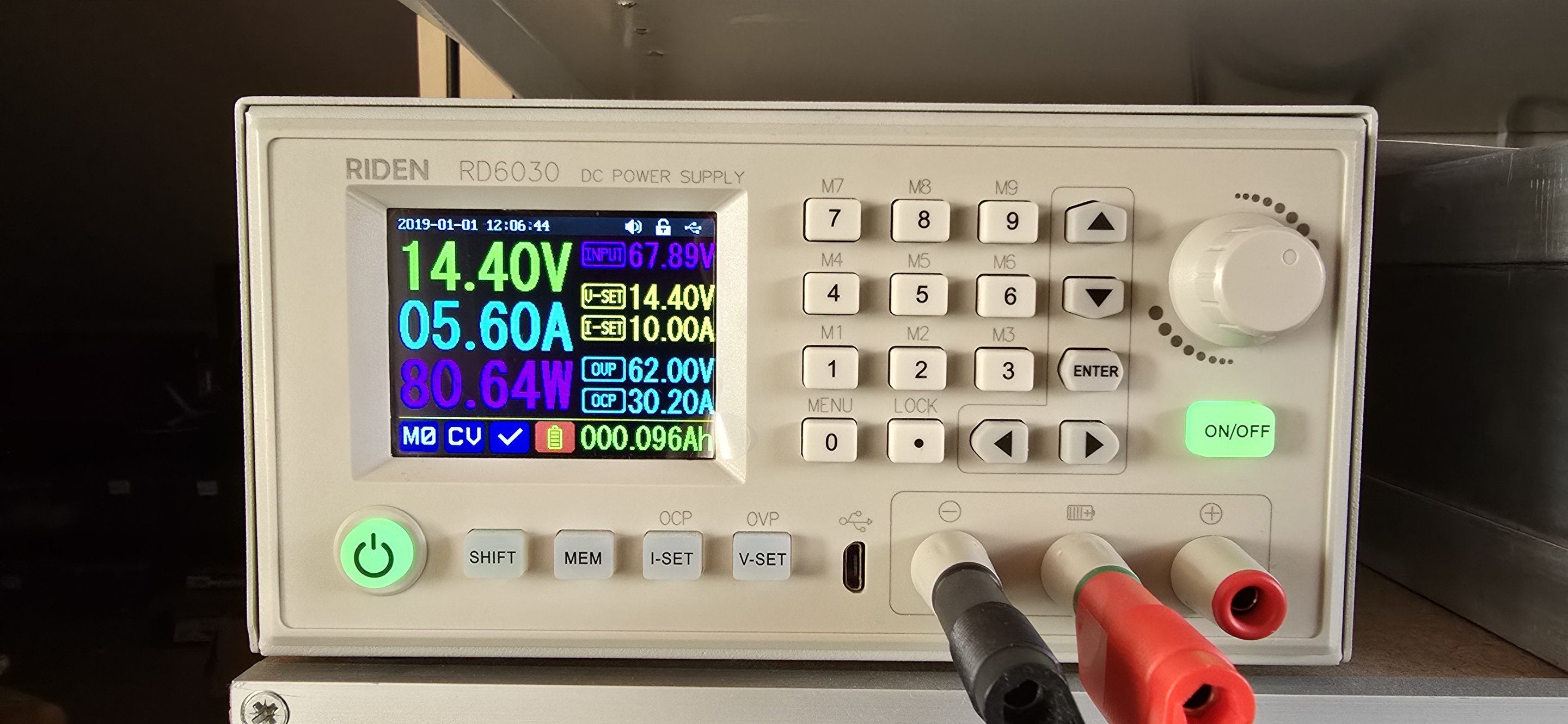

Bu sırada yolda kalmamam için başka bir çıkma akü verdi. Şimdi bu aküyü şarj etmem gerekiyor. Benim Riden RD6030'a bağladım ve 10 A ile (kendi kablosu aküye uymadığından) sınırladım. Şu an şarj ediyorum. Bu aküyü yanıma almadan önce başka testler yapmama gerek var mı?
Bu akü, benim arabamın biten aküsü. Aslında bu, beni yaz sonuna kadar da götürür diye düşünüyorum ama neyse, artık.
Bu da yedek akü olsun diye yanıma aldığım akü. 8A ile şarj etmeye başladı, çok hızlı bir şekilde 5A'ye düştü. Bu şekilde kaç saat şarj etmem gerektiğini bilmiyorum ama zaten RD6030'ün pil şarj soketine bağladım ve oradan şarj ediyorum. Gelişmeleri buradan bildiririm.
Akım birkaç yüz mA değerine düşünce şarj olmuş demektir. Eğer düşmüyorsa akım o zaman akü gidiktir. Şarj olursa, yükleme testi yapabilirsin. 20A çekerken voltaj 12V un altına düşüyorsa gene gidiktir.

Sağlam bir starter akü kapasitesinin %2-3 ü kadar akım çekecek değere kadar şarj edildiğinde araca marş bastıracak kadar şarj olmuş olur.

Evet 2012 model dizel araç. Üzerindeki orijinal aküsü. Alternatörlük bir durum değil artık akü eskidi hatta iyi bile dayandı.
Bana verilen aküyü geri vereceğim, para ile filan almadım. Benim akü gelene kadar oradaki çıkma akülerden birini yolda kalmayayım diye yanıma aldım.
Normalde ne kadar olması gerekir bu tarz bir akünün iç direnci?
3~4 ay önce ben de aracımın aküsünü değiştirdim. Yılbaşı öncesi oluğu için fiyatları biraz daha uygun idi. 12~13 sene oldukça iyi gitmiş. Benim rekorum 8 sene. Önceki aracımın (2008 Model Caddy 3) orjinal aküsü Varta idi. O 8 sene gitti. Şimdiki aracımda -ki orjinalakü de 8 sene civarında gitti. Bilindik bir marka değil ama Toyota'nın araca taktığı orjinalakü idi.
Varta AGM 80A aküyü ben 8400₺ ye taktırmıştım 3~4 ay önce. Şu anda AGM akünün bu seviyelerde (hele ki 95A) normal. (Aslında normal değil de artık normal olarak bayıyoruz)
Önceki racımda ustaya güvenip Bosch akü taktım. 2.5 sene sonra tepe takla geldi. Bizim Bosch akü meğer Almanya değil Kayseri ürünüymüş:kizgin3: . Sonrasında yine 2.5~3 sene süren bir Mutlu akü maceram oldu. Rahmetli babamın traktörde 11~12 yıl kullandığı Mutlu akü benim aracımda 3 senede tepe takla oldu. Bu yüzden bir daha Mutlu akünün sokağından geçmem.
Varta'yı düşünün derim. 12~13 sene gitmese de bu aküyü bir daha değiştirmeden aracı değiştirirsiniz muhtemelen.

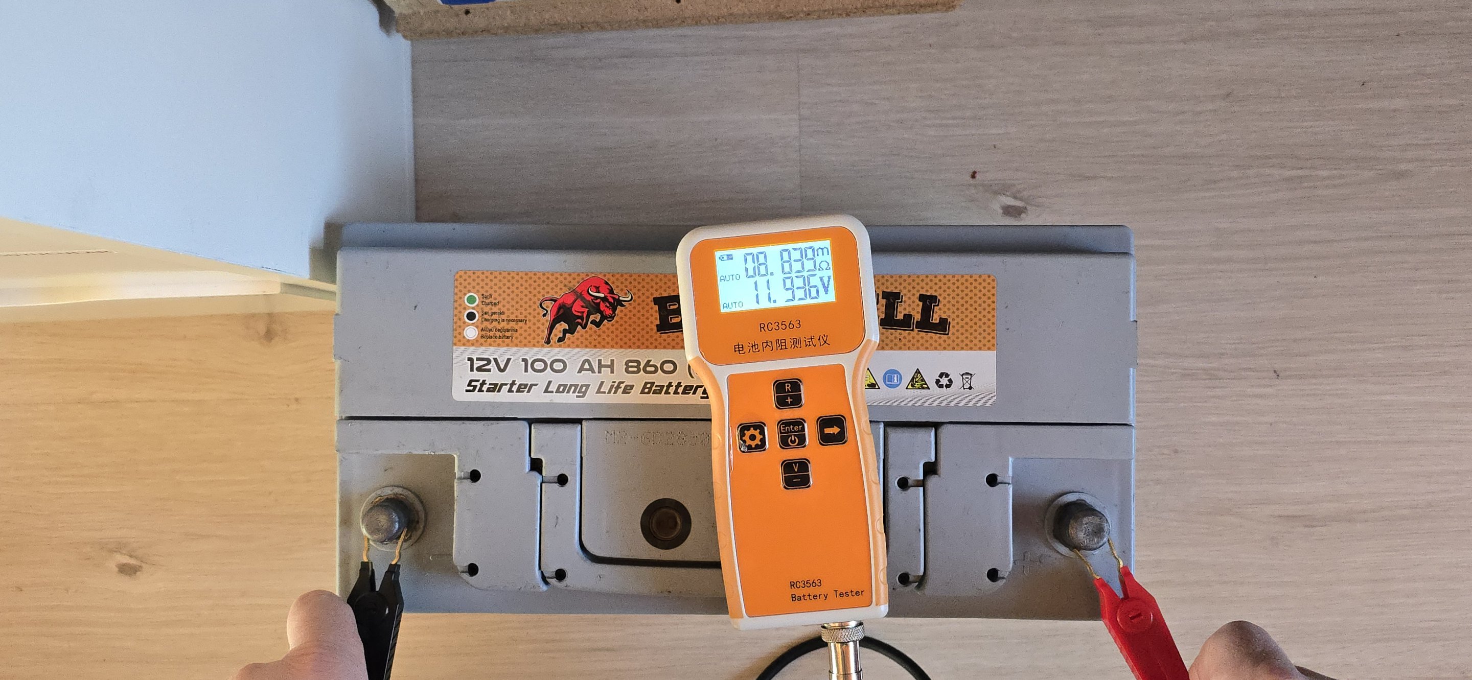

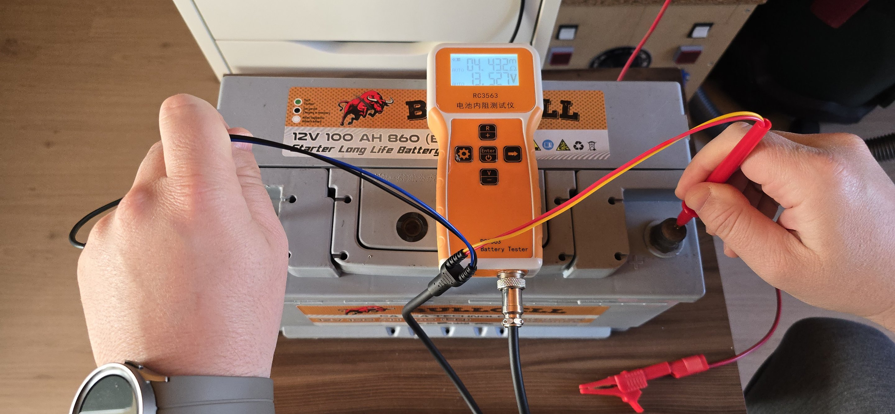

60 Ah kapasiteli iki farklı aküde ölçüm yapmıştım, her ikisi de tam şarjlı ancak biri eski (aracı çalıştırıyor) diğeri ise neredeyse sıfır.
Eski olanda 9.93 mOhm, yeni olanda 5.46 mOhm değer okumuştum.
Sizdeki 8.84 mOhm gelmiş, yukarıdaki değerlere kıyasla yüksek (sizdeki akünün kapasitesinin daha büyük olduğu dikkate alınırsa).
Tam şarjlı haldeki değerleri de ölçebilir misiniz?

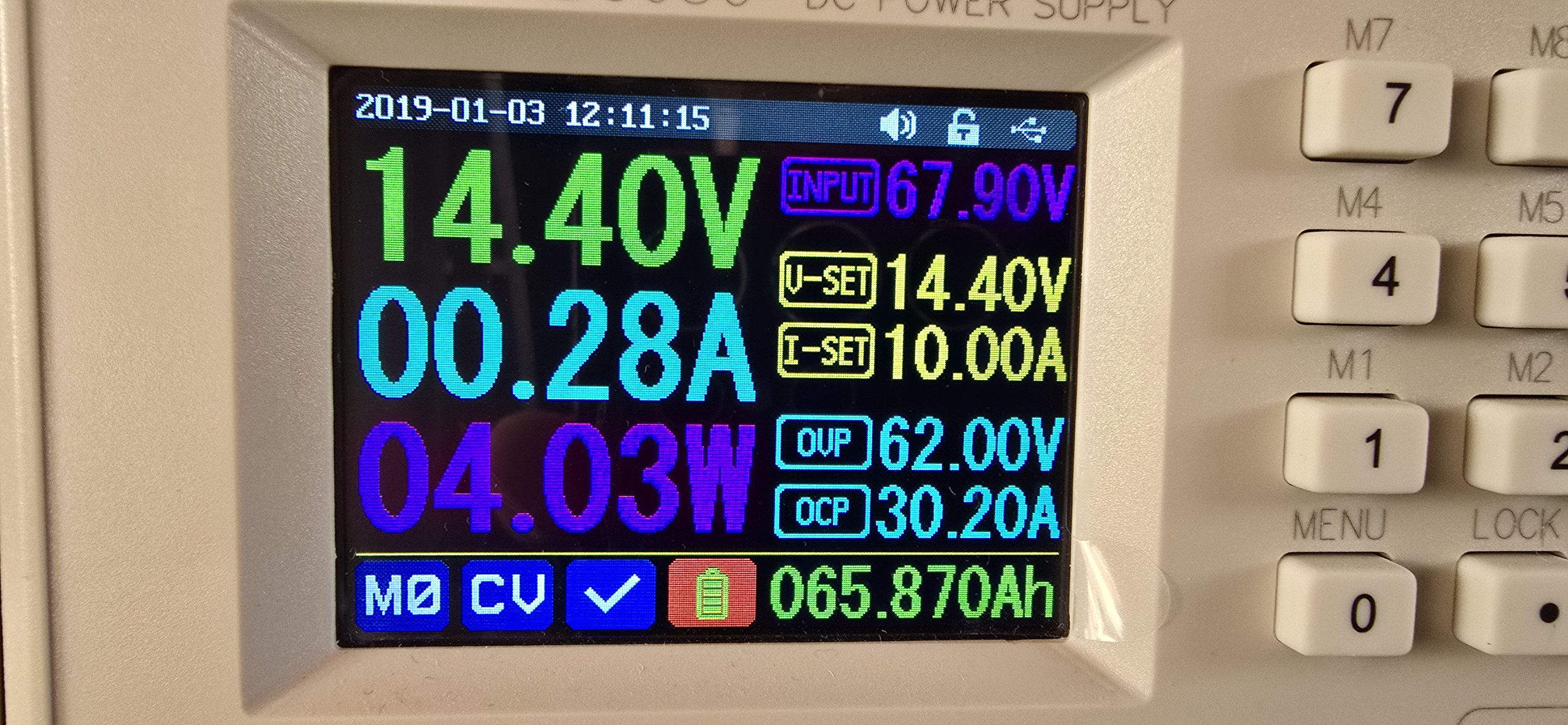

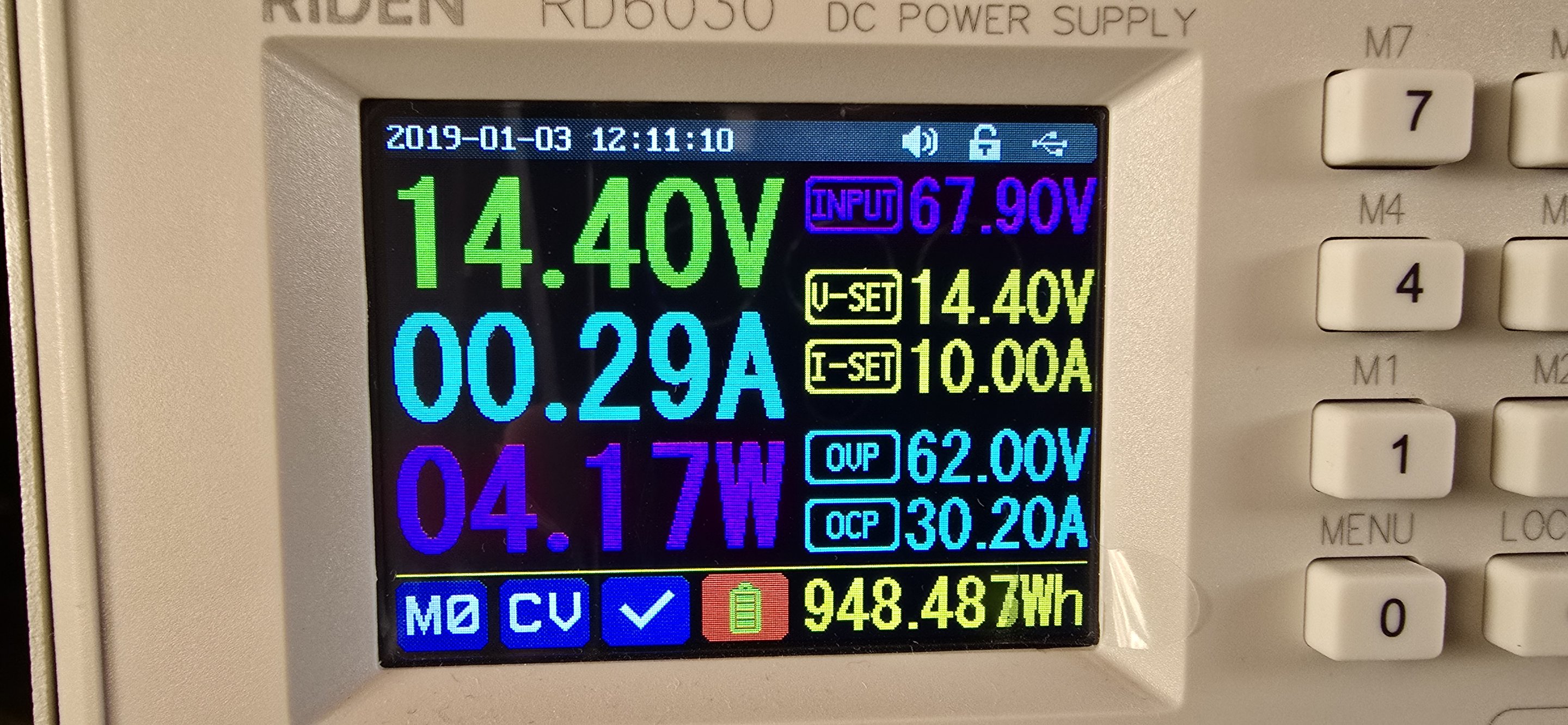

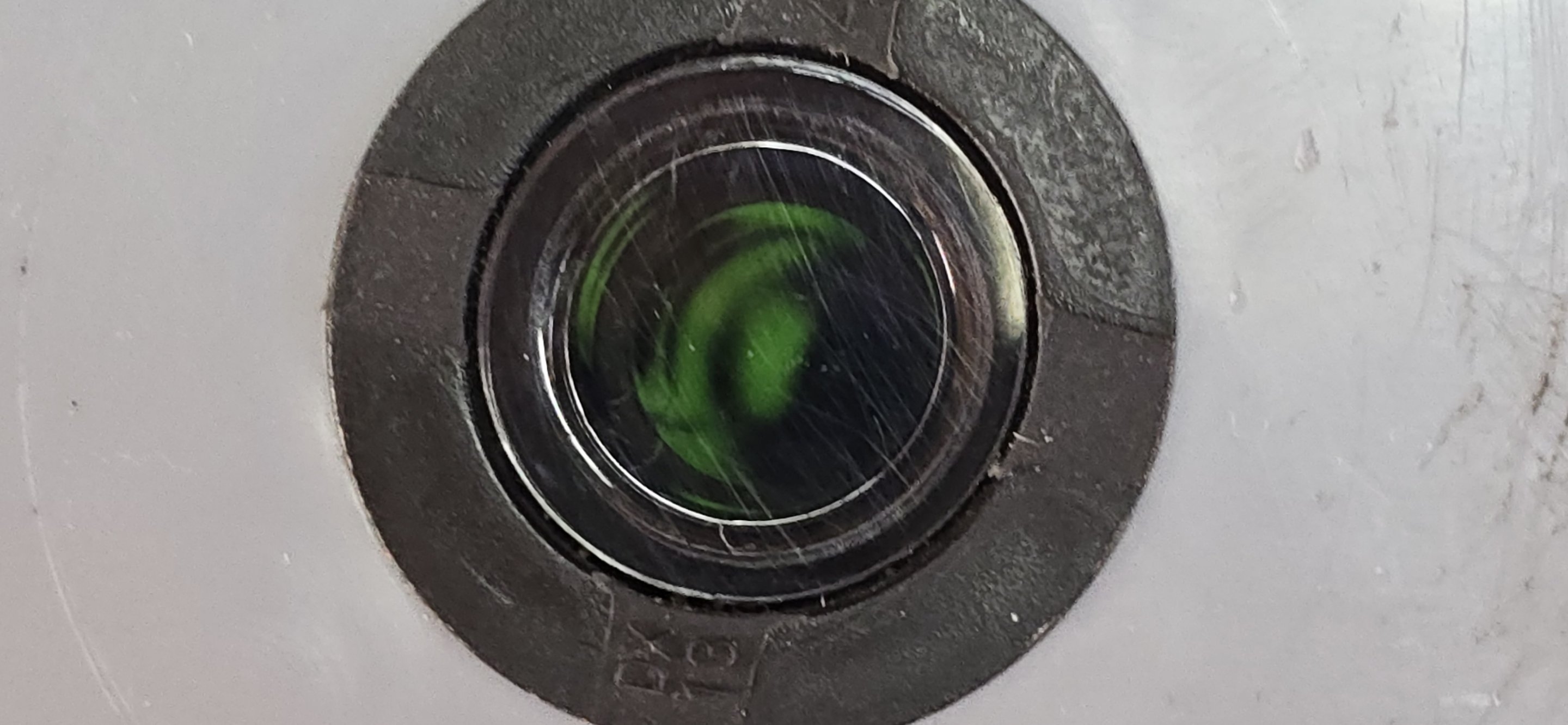

Pazartesi akşam saatlerinden Çarşamba öğle saatine kadar şarja takılı bekliyorum. Aslında şarj akımı dün 0.35A civarına düşmüştü, dünden bugüne 0.28A civarına düştü. Akü üzerindeki şarj göstergesi, ancak dünden bugüne kadar olan süreçte yeşil oldu. Yani şarj akımı 0.35A olduğunda hala siyahtı.
Her neyse, güç kaynağı şimdiye kadar 65.8Ah şarj ettiğini söylüyor.
İç direnci ölçmek adına şarjı bir duraklattım ve güç kaynağı ile ilişkisini kestim. Bu haliyle 4.43 mΩ ölçtüm.
Bu saatten sonra şarj anlamında bir beklentim yok ama ben bu halde kesme akımına kadar şarjda bekleteceğim. Bu arada güç kaynağının ön tanımlı kesme akımını bilmiyorum ama pil şarj bölümünü kullandığım için bekliyorum.
Belki şarj sonunda bir de 20A akım çekip akünün şarj tutma durumuna da bakarım.

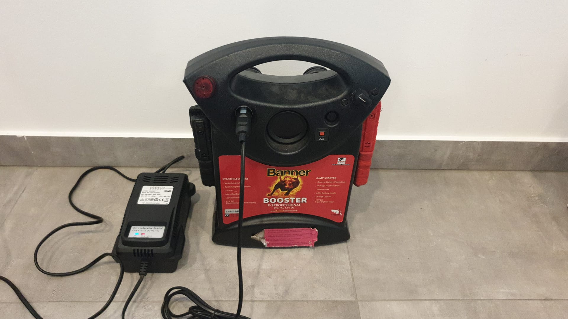

Bugun araci kullanayim dedim. Kapi acilmadi. Muhtemelen ic aydinlatmayi acik unuttum. (Aracta hic bir sey calismiyordu)
Is yerinde sarj aleti var deniyordu. Simdi arabadan akuyu sok, eve getir sarj et geri yerine tak diye kafamdan gecirirken, sarj aleti dedikleri cihaz asagida fotosu gorulen cihaz imis ve cok hosuma gitti. Canta seklindeki cihazi evde sarj ediyorsun. Sonra alip arabanin yanina gidip arabanin akusune aktarma yaparak motoru calistiriyorsun.
Henuz kendisi sarjda ve 2 saattir bekliyor daha dolmadi.
Cihazin sarj aletinde 1.5A oldugu yaziyor. Simdi cihaz sarj oldu fakat denemeyi yarin gun isiginda yapacagim.
Cihaz uzerindeki voltaj gostergesi su anda 14.6v diyor. Sabaha kadar da elektrik altinda tutacagim.
Sanirim kullandigim videodakinin daha ust versiyonu. 12v 1600A (Peak)
Biraz once aktarma yaptim. Bu cihaz guzel bir seymis. Dusunenler varsa en azindan bu markayi gozu kapali alabilir.
