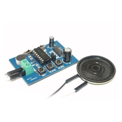

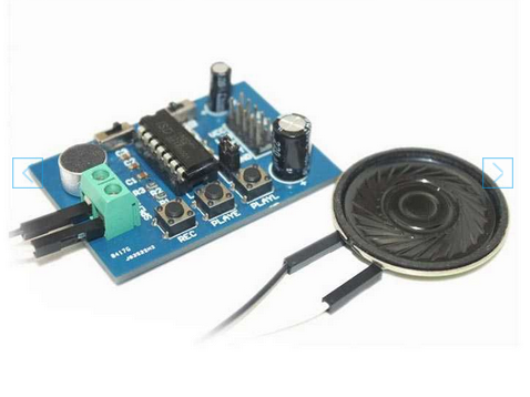

ISD gayet ucuz. Play buton yerine sensör uyarlanabilir. Yükleme işi acaba nasıldır. Ses 30 saniye olsa, seri üretimde yükleme işi 30 saniye mi sürecek?

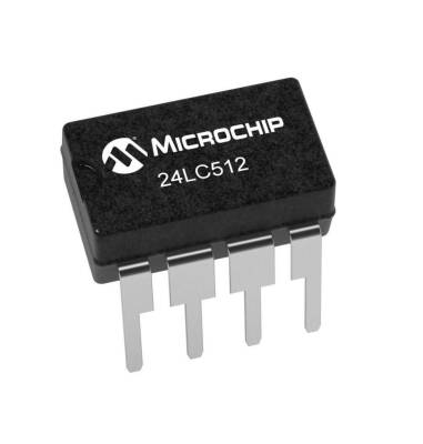

O zaman challenge'i değiştiriyorum. Bir tane ATTiny13A, bir tane de uygun kapasitede I2C EEPROM. İşlemci 60 TL gibi, EEPROM da kapasiteye göre 10 - 20 TL tutabilir. Bir tane de 3 V CR2032 pil ve piezo hoparlör.
Bir kere çalışır hale getirildikten sonra, adetli alınınca maliyet 4 te birine düşürülebilir.
Aslında pek meydan okuma da kalmıyor. ATTiny13A dediğin, baya saygın 20 MHz saat hızına sahip. 400 kHz saat hızındaki bir işlemci ile bu işi yapmak biraz tırmalatırdı :katil2:
