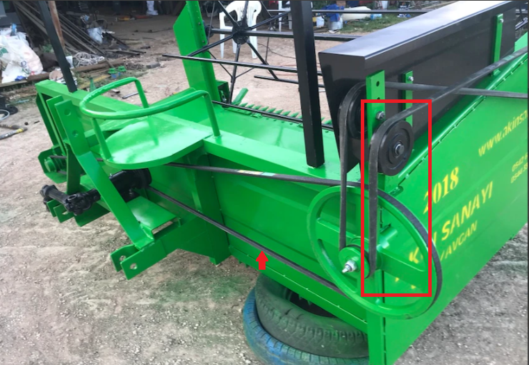

Köyde kullandığımız nohut biçme makinasında bıçak devrini artırmak için kuyruk milinin döndürdüğü (orta kasnak) kasnağı büyüttük.
Önceki orta kasnak çapı 10,5cm gibi bir şeydi şuanki ise 15cm çaplı.
Sol tarafa giden kayışın ölçüsü 17*2600, iple gergin bir şekilde kasnak kanallarından ölçü aldığımda ise 2630 gibi bir şey çıkıyor. Burası tam ölçüsünde.
Kırmızı okla gösterilen kayış eski kayışlardan takıldı ve ölçüsü 17*2700. Oldukça gergin ve çok zor geçiyor.
İple kasnak kanallarından ölçü aldığımda ise 2830mm gibi bir şey çıkıyor.
Bu gergin kayış zaman içinde kopar mı? Kasnaklara veya rulmanlara zarar verir mi?
Tam ölçüsünde kayış alsam dönüş esnasında kayma problemi olur mu? 2775 gibi birşey mi alayım?
Kayışın gergin olması bir kısımda güzel bir sonuç çıkarsada kayışın ömrü az olacaktır.
Kayış gergin olursa yüke binince atlatması daha düşük ihtimaldir.
Ama daha gevşek bir kayışta yüke binince kasnağından atlatma kaçırma daha çok yaşarsınız makinenin ne kadar yüklendiğini göz önünde bulundurup tercih yapın.
Makinenin kasnağını olması gerekenden büyük yapıp devrini artırmak nohut biçerken sorun yaratmıyor mu?
Yani normalden hızlı döndüğü için mahsulü parçalayabilir, yada ne biliyim hasadı yer yer kaçırabilir gibi.
Merakımdan soruyorum, bir şeyi hasat etme konusunda pek bilgim yok.
Cok gergin kayış mile ve rulman baskı yapar. Bir projede emin olmamakla beraber gergin kayış nedeni ile kasnagin bagli oldugu mil tam rulman dibinden kesti.
Sizde mil kesmese de rulman bozulmasına yada kayış asinmasi kopmasına neden olabilir.
Bu sistemde kayış gerginlik ayari için bir mekanizma yokmu?

90° derece kayışta sorun yok. Büyük kasnağa bağlı diğer kayış için sormuştum.
Makina traktörle çalışıyor. Gerdirme ayarı yok.

Biz nohutta kullanmıyoruz. Bu makina ile her türlü toprak üstü bitki biçilebilir. (Ot, yonca, buğday vs.)
Yeni traktörlerin kuyruk mili çıkış çift devirli. Fakat bizimki öyle değil. Tekerlek hızına göre bıçak hızı yavaş kalırsa ürünü biçmeden geçiyor. Bıçak hızı artınca kayıplar azalıyor.
