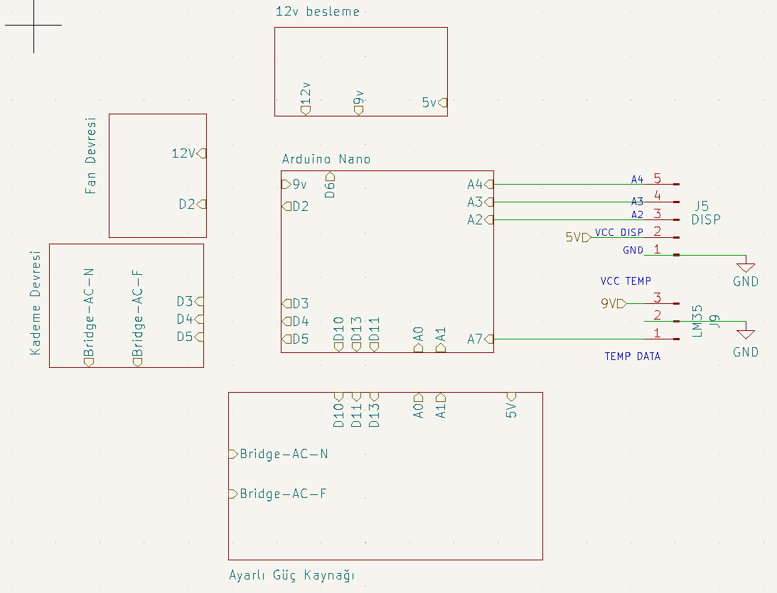

Demonte güç kaynağımın şema çizimlerini besleme devresi, kademe devresi, güç kaynağı devresi, arduino devresi gibi bölümlere ayırıp her birine bir sheet açtım.
Aradaki bağlantıları input - output lar ile sağlamak istiyorum. Bu giriş - çıkışlar resimde de açıkça görünüyor.
10dk öncesine kadar bunları bir birine bağlayabiliyordum. Ama ne yaptıysam benden yada programdan kaynaklı bir hata yüzünden şuan birleştirme yapamıyorum.
Var mı bir fikri olan?

Dosyanın içi biraz karışık gibi. Kİ yazan mavi ikona tıklayıp, oradanda şemaya tıklarsan ana şema açılacaktır.

Ben bir hata görmüyorum. Bağlantı yapabiliyorum.
Sadece pinlerin varsayılan 1.27 mm lik grid ile örtüşmediğini gördüm. .64 mm gride inmek gerekiyor. Bunu düzeltsen iyi olur. Geçerli bir sebebi olmadıktan sonra varsayılan 1.27 mm grid ile çalışmak lazım. Sadece komponent referanslarını, değerlerini veya genel text yerleştirirken daha küçük gride geç.
Gridler normaldi aslında. Ben yol çizemeyince kurcaladım biraz. Yarın bu konuyla ilgili bir video çekeceğim. Çünkü ben o yolları çizemiyorum.
Bu sorunu hallettim.
Sorun şu ki; ben gridler ile oynamışım. Sonradan gridleri düzeltsem bile yolların birbirini bulup doğru şekilde oturması için tüm giriş - çıkış bağlantılarını silip tekrar eklemem gerekti. "Çırpındıkça batmışım" güzel bir örnek :)
