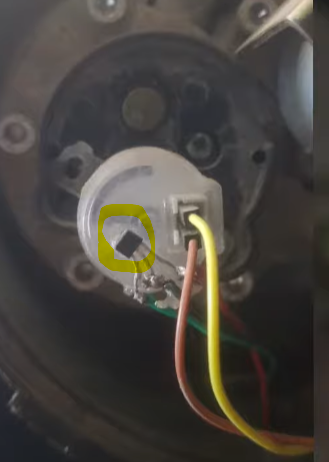

Merhaba herkese iyi akşamlar ben başlıktada belirttiğim gibi LPG dijital göstergesi yapmak istiyorum bu göstergede depoda kaç litre gaz kaldığını ve kalan litreyle kaç km gideceğini hesaplasam yeter benim için kod yönünden sıkıntım yok ancak bana neler gerekir bu göstergenin hassasiyeti kaç litre olur bunlar önemli sensör vs önerirseniz çok iyi olur cevabınızı bekliyorum

hocam tank basınçlı ancak tankın sensör kısmından herhangi bir gaz çıkışı yok sensör kısmında tankın içinde de belli mıktanıslar var ve o sensörde de belli mıktanıslar var manyetik ile ne kadar dolu olduğunu ölçüyor ancak bana iyi bir sensör lazım bunun için
Tamam işte o sensör sana depoda ne kadar gaz olduğunu söylüyor. Teknyapman gereken o sensörün çıkışından arduinoya veriyi çekip matematiksel işlem ile ekrana sonuç yazdırmak.
Mesela depo full dolu. 50lt gaz var. Ve 50lt ile 500km gidiyor. O zaman sensörden 25lt verisini okuduğunda ekrana "250km daha gidebilirim" gibi bir şey yazdırabilirsin. Zaten o tanktaki sensör alelade bir sensör değildir. Patlama tehlikesi olduğu için şansa bırakılmamıştır. O sensörden daha iyisini bulup almaya kalsan bile çok daha pahalıya gelir. Hani kapağını açıp içine sensör koyabilecek olsan basınç sensörü, şamandıra sistemi gibi farklı şeyler deneyebilirsin ama mevcut durumda pek seçeneğin yok gibi.
Yani diyorsun ki halihazırda olan tankın üzerindeki sensörün kablosundan veriyi çek onun üzerinden hesaplat peki bunun yanılma payı ne kadar olur acaba?
Onun için bir şey söylemek zor. Sensörün ne kadar doğru ölçüm yaptığını bilmeyiz. Bu tarz işler bazı testler ile belli olur. Ama şu bir gerçek ki tankın gereğinden fazla doldurulup patlamaması için o sensör oldukça iyi bir ölçüm yapıyordur. Çok bir yanılma payı olmaz.olsa bile kodlama kısmında rakamalar ile oynayarak doğru veri elde edilebilir.
peki oradaki kabloyu arduinoya nasıl bağlayacağım sensör olmadan bu işi yapabilir miyim?
lpg tanklarının sensörleri hakkında bilgim yok. Genelde sensörlerde 3 bacak olur. Voltaj, Gnd, data bacağı. Voltaj ve GND bacağından enerji verirsin data bacağından veriyi alır arduinoya girersin. Sonra o veriyi kodlama ile istediğin şekle sokup ekrana yazdırırsın. Ama bu kesin değil. Duruma göre değişik sensörlerde var. Önce senin tanktaki sensörün ne olduğunu tesbit etmen gerek.
yapan kişi bu resimde işaretlediğim sensörü takmış üstüne 1-2 litre yanılma payıyla gösteriyormuş acaba deponun kablosuyla uğraşmak yerine bu şekilde direk sensör alıp yapıştırmak daha mantıklı olabilir mi sizce ?
18967 eklentisine bak
Sabah beri kıvrandırıyorsun. Madem örnek proje var, linkini, resimlerini filan koyup ben bundan yapmak istiyorum denesene. :katil2:
Hall sensöre benziyor o. Kodu filan var mı?
Evet hall effect sensör daha yeni buldum resimi öncesinde kod buldum ancak hall sensörle yapılmamış sanırım kod şu şekilde devre de resimdeki gibi
