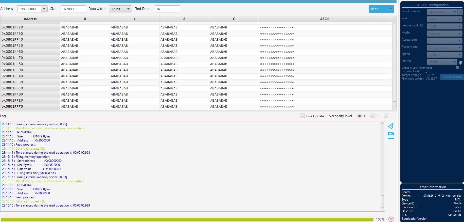

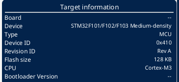

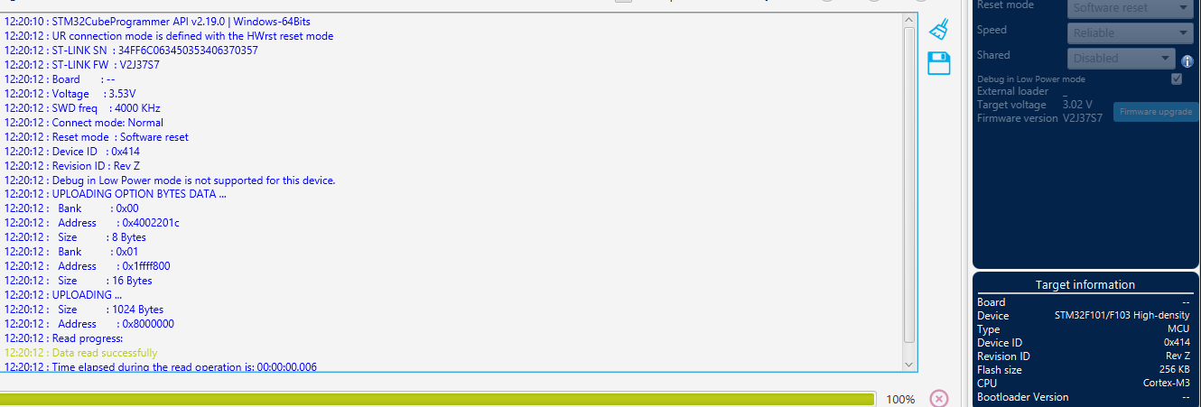

48 pin 64kB ve 128kB olabilir, 256kb high density model olan 100 veya 144 pin olması lazım, ama program yükleniyor. 30 kb program yükledim çalıştı sadece debug yapılmıyor.

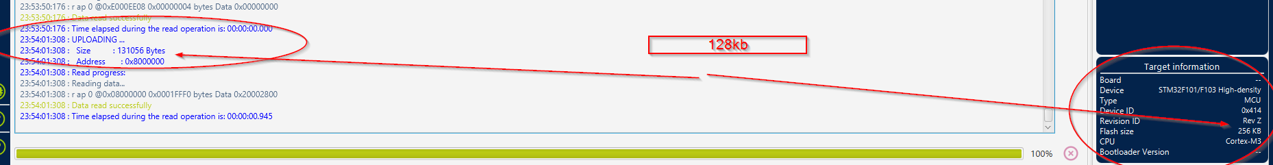

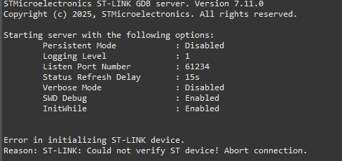

Biraz araştırınca galiba bu da sahte gibi
Çoğu orijinal diye alınan sahte çıkıyor. Bunu anlamanın bence en basit yönü stm32cubeide üzerinden debug yapmaya çalışınca anlaşılıyor.
Denemelerden sonra program hafızasına 'AB' yazarak 128Kb olduğunu anladım. Debug yapmasa da iş görür gibi. 1fff0 --HEX--> 131056 Byte DEC
64K + 64K olarak proje yaptim.
Keil 32K ya kadar derliyor. Fakat biraz ugrastirici. 2. 64K icin fonksiyon adreslerini ilk 64K ya tablo olarak vermek gerekiyor. Biraz ugrastirici.
