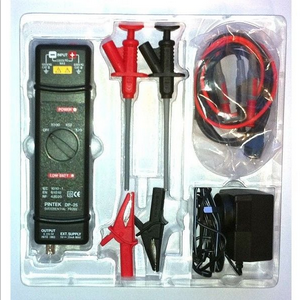

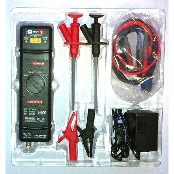

O zaman diferansiyel prob kullanacaksın. Bu durumda hem devre hem de osiloskop topraklı çalışabilir.

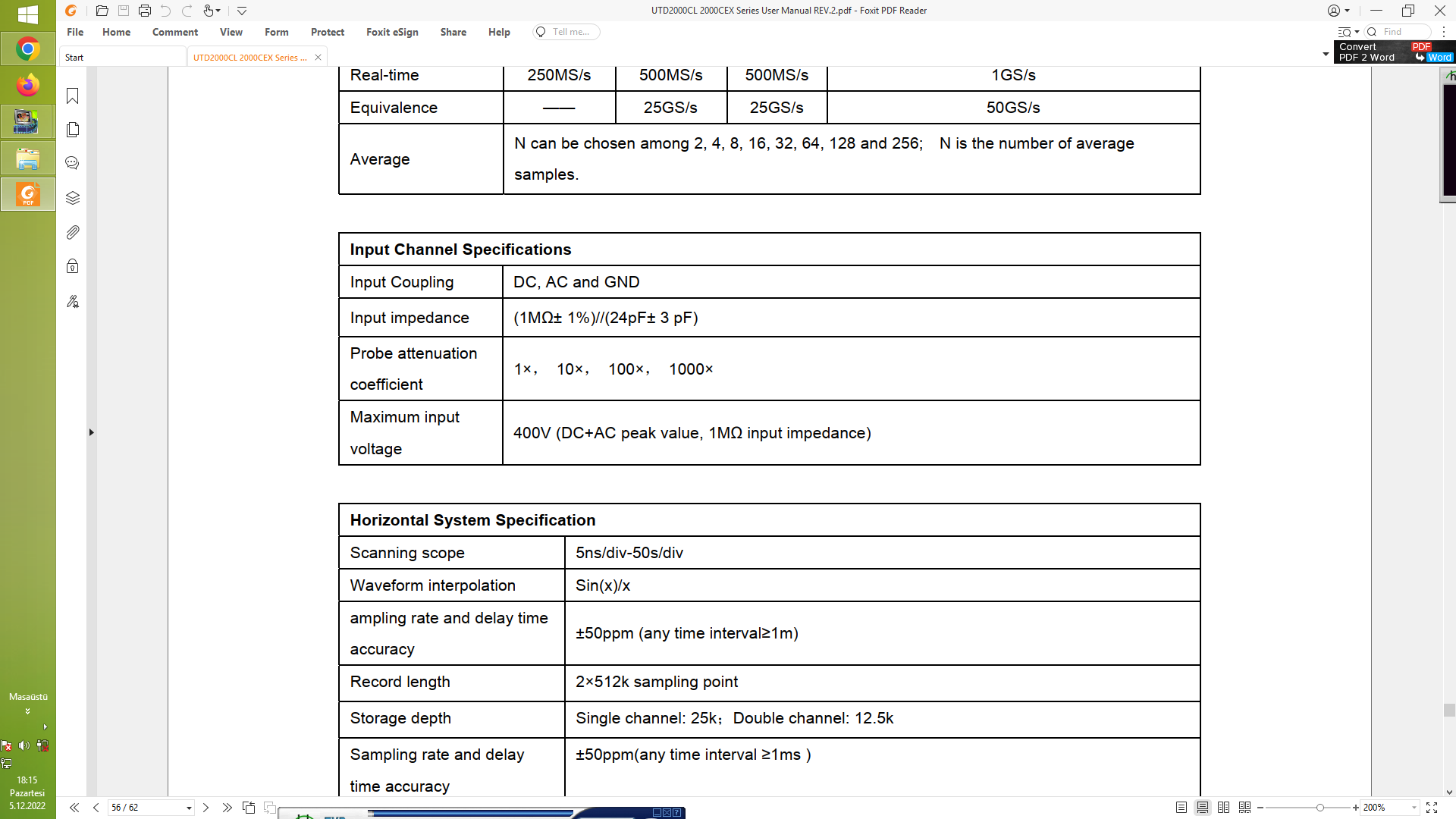

Burdan anladığım Pik değer 400 volt olabilir.Peki diyelim 310 volt ölçüyoruz voltaj 10 nanosaniye süreyle 700 volta pik yaptı.Bu durumda osiloskop bozulurmu.(10x probla ölçüm yaptığımızda)
Not: Burada yazan 400V 1x kademesinde uygulanacak voltajmıdır.
20618 eklentisine bak
10 nanosaniyelik 700V çok kısa bir pals. Böyle bir voltaj palsini muhtemelen kablolardaki kaçak kapasitans ve endüktanslar büyük ölçüde etkisiz hale getirecektir. Ama üretici datasheet'te 400 Vp değerini geçmeyin diyorsa, o değeri geçmemek lazım. İlla şansını denemek istiyorsan başka, sonuçta bozulabilir de bozulmayabilir de.
