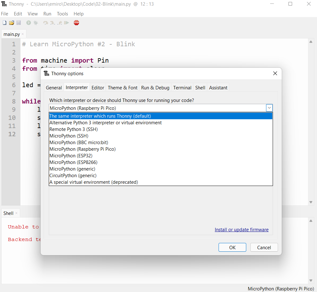

Windows 11 cihaz kullanıyorum. Daha önce win10da bu Picoyu kullandım çalışıyordu fakat win11 de seri port algılamasına rağmen data aktarımı yapamıyor. Sebebi de Kartı pico olarak değil de sadece seri port olarak görüyor.
İnternette birkaç araştırma yaptım. Genelde Windows 7 de bu sorunla karşılaşılmış ve sorunlar kolaylıkla çözülebiliyor fakat ben onların kullandığı yazılımı deneyince kurulumuna müsade etmiyor.
İnternette istediğim gibi bir firmaware yazılım bulamadım. Thonny nin kendi firmware yazılımı da yükleniyor fakat sonrasında port algılamıyor.
NOT: Daha önce win10 da arduino ide ile de çalıştırdım fakat şuan onda da port algılasada picoya yazılım yüklemiyor.
Şuan olarak kartın anlık durumu bu:

Burda gözüken Picoprobe yi sürücü güncelleştirden güncellemeyi denedim bulduğum bazı pico serial yazılımlarıyla fakat Kurulum başarısız oluyor her seferinde.

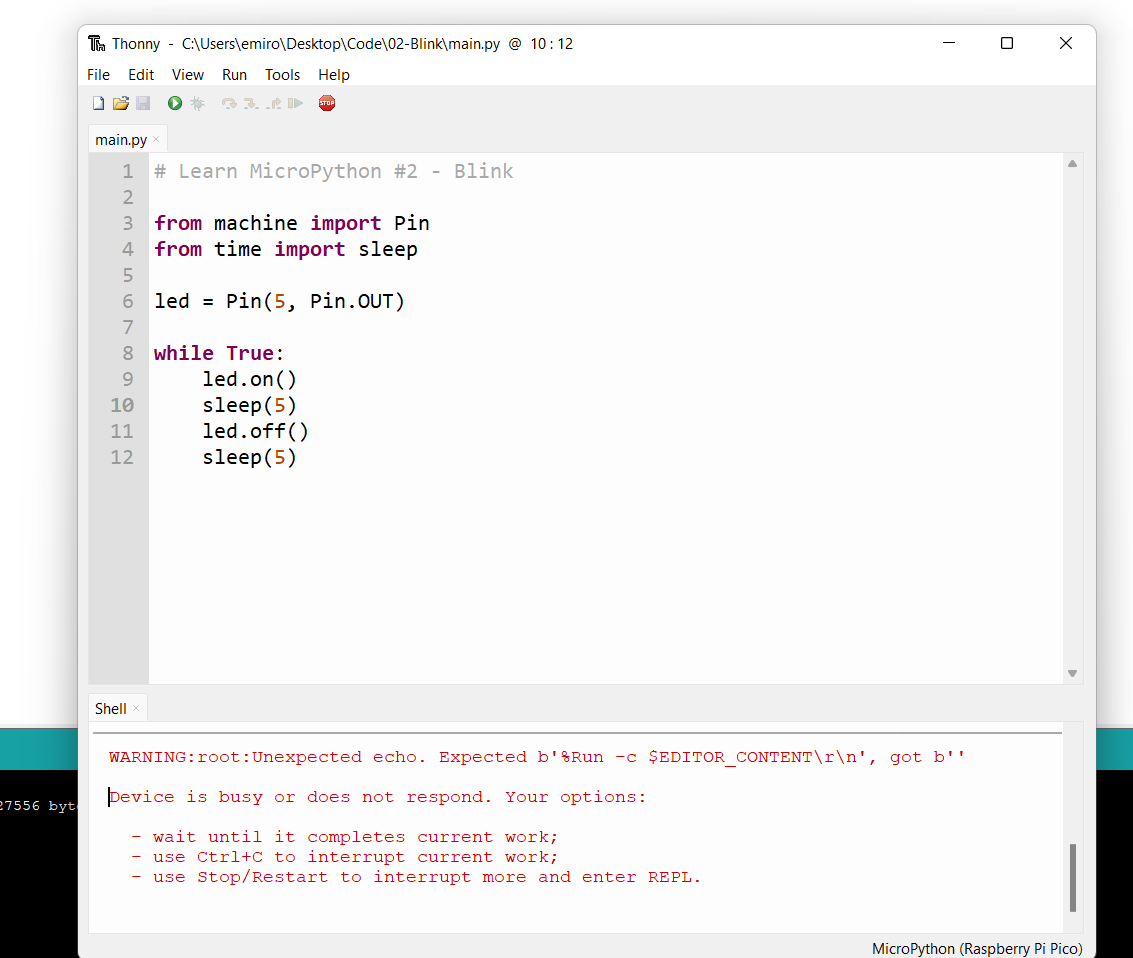

Arduino ide ile bu şekilde programlanabiliyor sonuç olumlu fakat thonny ide ile neyapıcam henüz bilmiyorum.
yeniden firmware yazılımını yükleyince başta attığım fotoğraftaki gibi hata veriyor
hata kod:
MicroPython v1.17 on 2021-09-02; Raspberry Pi Pico with RP2040
Type "help()" for more information.
>>> %Run -c $EDITOR_CONTENT
Connection lost (EOF)
Use Stop/Restart to reconnect.

Programda ki uyarıları okuyunca Picoyu usb ye bağlamadan önce üzerindeki butona basılı tutmam gerektiğini anladım.
Kısacası 1:16 ya geldiğinde Pico'nun üzerindeki butona basılı tut. Bırakmadan Usb kabloyu tak. Bu şekilde "install" butonu aktif oluyor.
Devamında farklı bir durum yok. Videoyu izle adımları uygula. Sanırım phyton dilinde blink uygulaması yazıyor.
Bende sorunsuz çalıştı. Birde sen denersin. Bu arada Thonny'in son sürümünü yükledim.
Aygıt Töneticisinde "USB Seri Cihaz" olarak görünüyor. Herhangi bir ek driver'a ihtiyaç duymadım.
Bu şekilde sende çalışmıyorsa yukarıda dediğim gibi bir kaçtane farklı driver denemesi yaptığın için yazılımsal bir çakışma olabilir.
Program olarak driver yüklediysen iyi bir uninstaller programı kullanarak sil.
Kayıt defterini ccleaner ile temizle.
Pico yu taktığında Aygıt yöneticisinde Piko ile ilgili çıkan herşeyin üzerine sağ tık yapıp "Bu aygıtın sürücüsünü sil" seçeneğini seç.
Sonra bir restart yaparsın ve gerçekten iyi bir şekilde temizlediysen bendeki gibi sadece "USB Seri Cihaz" yazan birşey çıkar.

Bu süreçte yardımcı olduğun için teşekkür ederim abi. Sorunu çözdük.
Öncelikle aynı sorunu yaşayan arkadaşlar olursa onlara yol göstermesi açısından tüm uyguladığım yoldan kısa kısa bahsedeyim.
Aslında basit bir şey de dikkat etmek lazım.
1.ADIM-
kart üzerindeki BOOT tuşuna basılı tutup PC ye bağlıyoruz daha sonra. Kendi sitesinde(BOOT olarak çalıştırdıktan sonra içinde bir web dosyası var o piconun orjinal sayfası) paylaşmış oldukları
flash_nuke.uf2 uzantılı dosyayı indirip piconun içine atıyoruz.
böylelikle tüm driverlar sıfırlanmış oluyor.
2.ADIM-
Daha sonra ister THONNY üzerinden firmware yükleyelim yada istersek site üzerinde paylaşmış oldukları
rp2-pico-20210902-v1.17.uf2 uzantılı dosyayı indirip piconun içine atıyoruz.
böylelikle düzgün bir şekilde Serial cihazı olarak algılayabiliyor.
