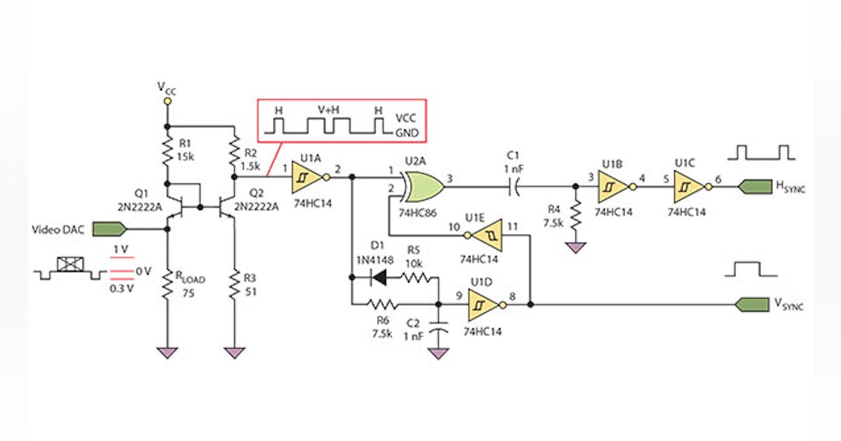

Bazı endüstüriyel monitörlerde satır tarama frekansı ile kullandığımız monitörler bazı durumlarda uyuşmuyor. Bazı yatay eksen işleme tezgahlarının frekansı Monitörlerle uyuşmadığından görüntü yatay katlanmış halde görünüyor.
Bir tezgahın üzerinde basit görünümle bir kart gördüm ve bu kart bu sorunu ortadan kaldırmıştı. Entegrelerin üzerinde kodlar kazınmış olduğundan bundan bir çıkarım yapamadım.
Bu işi yapar düşüncesi ile AliExpress ten bir kaç kart aldım ama bir işe yaramadı. Bu tip bir çeviricinin mantığı ne olabilir?
VGA baglantida monitor tarama frekansi icin ayri bir pin var. Endustriyal monitorlerin bazilarinda bu sinyali green uzerinden mi ne iletiyorlardi. Oyle kalmis aklimda.
