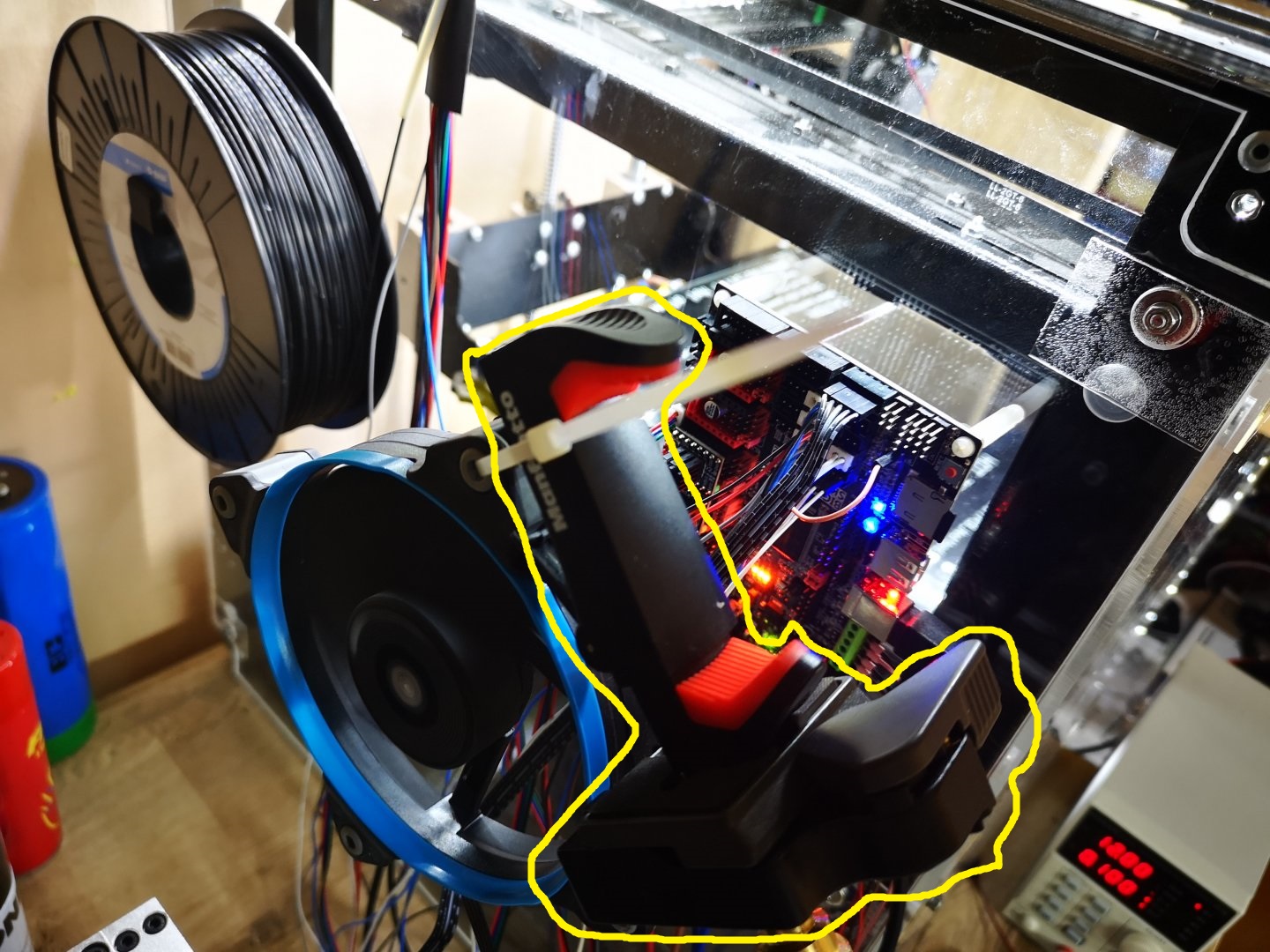

Baskı başladı ve kısa süre sonra benim Z için aldığım yüksek akımlı TMC5160 step motor sürücü ateş gibi oldu. Daha önce TMC2209 vardı ve tüm eksenler 800 mA idi, ama şimdi Z ekseninde büyük motor var ve Z akımı 1500 mA. Şimdilik fan ile soğutuyorum, oraya bir sabit fan koymak gerekecek herhalde.

Manfrotto yazısını okumasam joystick sanacaktım. Onun ne işi var abi orada? :D

Manfrottonun esnek kolunu almıştım yıllar önce, daha forum yeniydi ve ben video çekmek için ekipman toparlıyordum. Yaptığım en iyi alışverişlerden birisidir, verdiğim parayı sonuna kadar hakediyor. Ama şimdi almaya kalkarsan fiyatlar uçmuş.
O esnek kola son zamanlarda cep telefonunu bağlıyorum ve böylece hiç titreşimsiz, zumlu resimler çekiyorum. Orada görünen "joystick" de cep telefonu tutucu :)
