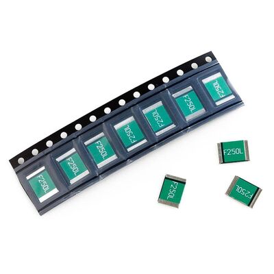

Sanırım böyle olur. Bu simulasyon doğru çalışıyorsa kısa devre anında transistörlerin stresi nispeten az. Transistör yanmadan önce PTC nin açmasını umuyorum. Bu PTC sigortalardan hiç denemedim ama istediğim gibi olursa süper bir icat olacak benim için. Normalde kullandığım bir yapı var ama kısa devre koruma yok. Bir sürü çıkış için kısa devre koruma devresi çok zahmetli. Sigorta kullansam oda ayrı sıkıntı....
İş bu PTC lerden biraz alıp denemeye kaldı.
Fiyatda oldukça ucuz : https://www.direnc.net/ptc-sigortalar
Falstad Link
O direnç net sayfası ptc termistör ve sigortarları birbirine karıştırmış. İkisi farklı şeyler, sana lazım olan PTC sigorta:
Şurada datasheet var:
Dikkat edersen sigortanın atması uzun zaman alıyor. Bir kere attıktan sonra yükü ayırman lazım, birkaç saniye beklemen lazım, sonra yükü tekrar bağlayabilirsin. Bir de direnç değerinde bir değişkenlik var attıktan sonra, bu da çıkış voltajını az çok etkiler (çekilen akıma bağlı).
Termistor olanlara bakmamıştım ama onların datasheetileri nde de sigorta oldukları yazıyor. Orası biraz karışmış dediğin gibi.
1206 serisini inceledim. Süre çok az daha kısa ama yinede uzun. 0.6 saniye gibi olacak tahmince. Normal akımım 100ma i geçmez. Direnç olayı çok sıkıntılı değil.
Tek derdim sigorta atasıya kadar transistör yanmasın..
Çıkışları korumak için Ptc leri alıp denemedim ama içime sinmediler tam olarak.
