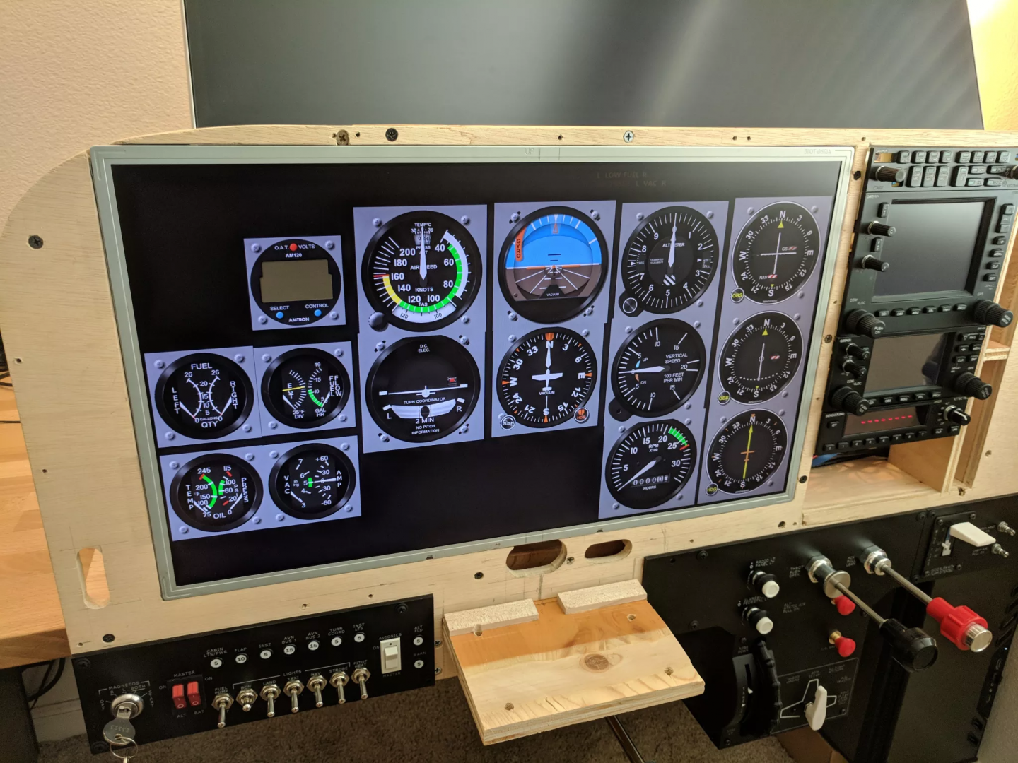

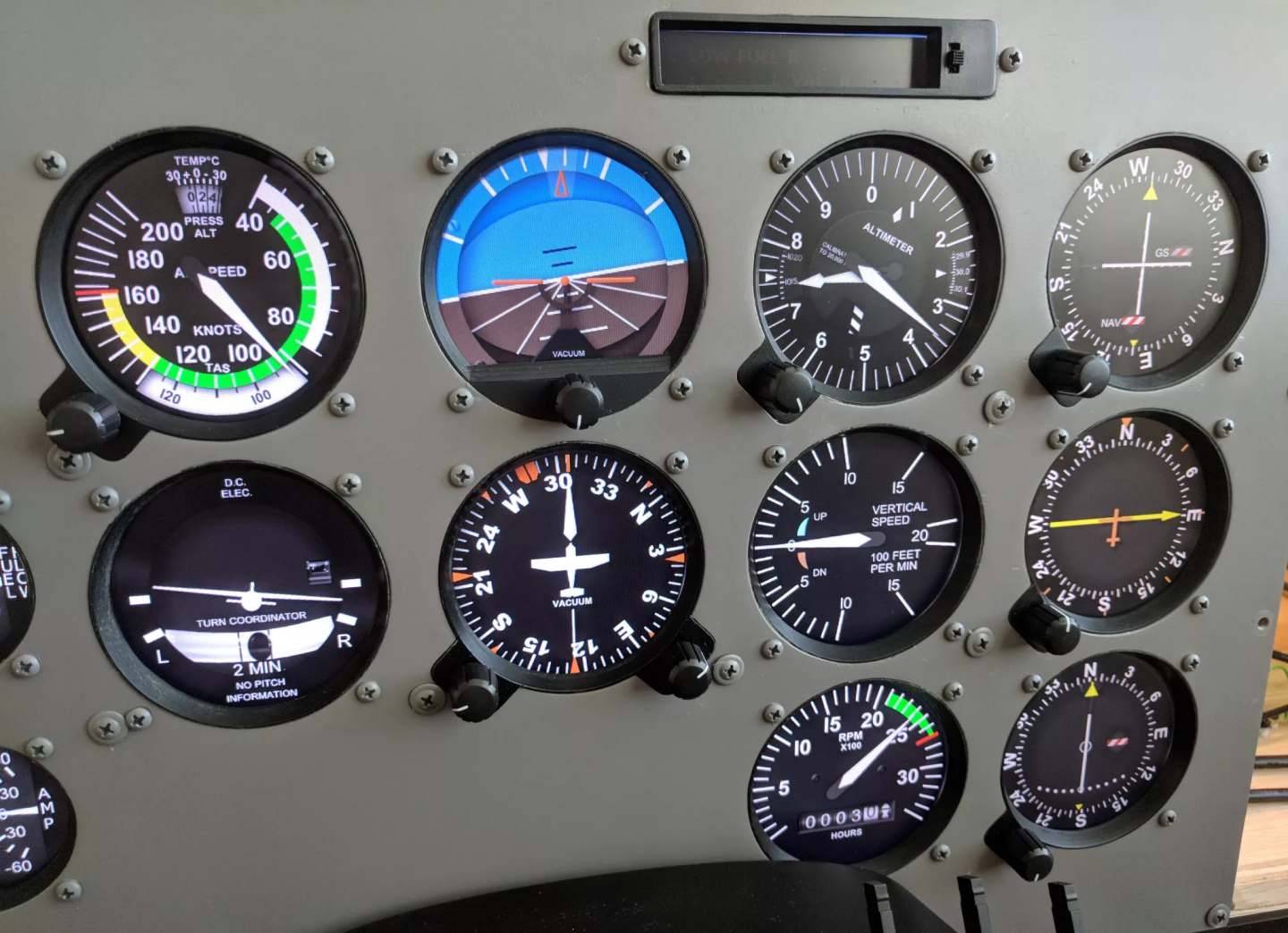

Resimdeki uçağı home cockpit olarak yapmak istesem kırmızı ile çizdiğim gösterge panellerini nasıl yapabilirim? Yani kasası 3d yazıcıdan, görseli çıktı alınıp yapıştırılır ama o ibreyi elektronikte hangi malzemeyi kullanarak yapabilirim? Burada her ibrenin uçaktan gelecek bilgiye göre hareket etmesi gerekli.
Yada böyle yapılıp satılan hazır bir model var mıdır? Arduino modülü gibi. Al, programla, kullan tarzında.

@Gokrtl tam senin istediğin gibi bir çaışlmayı şuradaki arkadaş yapmış. Buradan yaralanabilirsin.

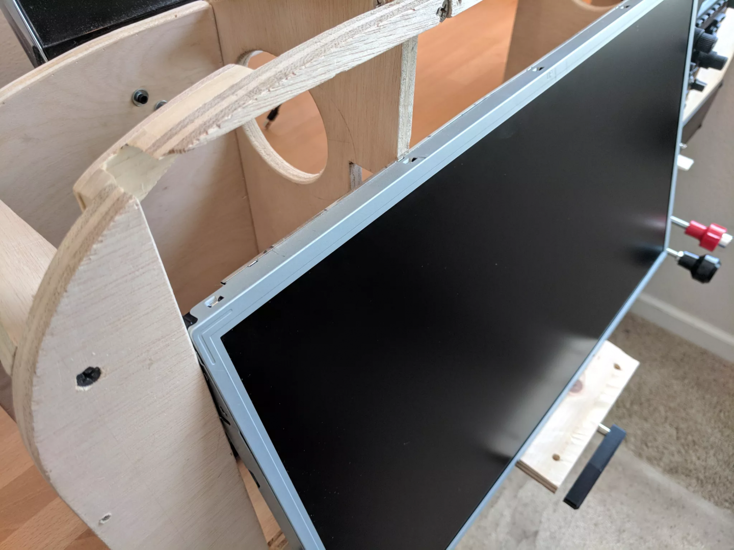

Bu arkadaşında yaptığı gibi göstergeler için en pratik, ucuz ve esnek çözüm bildiğimiz LCD veya LED monitör kullanmak (burada 22" kullanmış). Uygun yazılım ve önüne bezel konulduğunda sanki ayrı displaylermiş gibi gözüküyor. Bununla halledilemeyen displayler için @ismaily nin verdiği örnek çok uygun. Birkaç örnek:

Abi resimlerde ki her şey satın alınmış. Kendi yaptığı tek şey tahta gibi görünüyor. Bunun hazır sistemi var. 98 bin tl kadarcık. Veyahut da böyle toplama yoluyla yine 10-15 bin tl ye gelir diye tahmin ediyorum. Göstergeleri ekrana yansıtmak gerçekten çok pratikmiş. Ama ikinci bir ekran, ekran kartına ikinci bir yük demek. Bir de mekanik tasarlamak daha keyifli olur diye düşünüyorum. Kısmet bakalım. Zevk için bir tane mekanik tasarlarım. Baktım oluyor hepsini mekanik yaparım. Yada baktım zorlanıyorum ekran fikrini değerlendiririm.

Abi o göstergeler de ibrenin dışında yazılı olan alanlarda köşelerindeki butonlar yardımı ile çevriliyor. Yani hem ibre oynuyor hem de zemin.
O yüzden alüminyumu mekanik aksam olacak şekilde işlemek zor olur biraz. 3D yazıcıda dişli çizmeyi düşünüyorum ben. Üzerine de çıkartma yapabilirim. Yada mümkün olursa Fusion da yazar çizerim ve sonra boyarım.

Dur bakalım o seviyeye gelirsek konuşuruz abi. Burada asıl sıkıntı göstergeleri uçakla senkron çalıştırabilmek. Ben müdahale ettiğimde uçakta değiştirmek kolay. Ama uçak müdahale ettiğinde bende değiştirme kısmı zor. Kafamda o kısmı oturtamadım. Tamam ibreyi motor yolu ile haereket ettiririz ama dediğim gibi zeminde dönüyor. Bir motor da ona lazım. Hatta göstergenin birinde 3 tane oynar parça var. Bu da 3 motor demek. Bir göstergeye 3 motor nasıl sığar bilmiyorum. Ve ayrıca diğer göstergeler ile beraber bütün motorları sürekli senkron çalıştırmak programı kasar mı onu da bilmiyorum. Tek bildiğim bu göstergeleri mekanik yaparsak çoğu kişinin yap(a)madığı bir şey yapmış oluruz.
