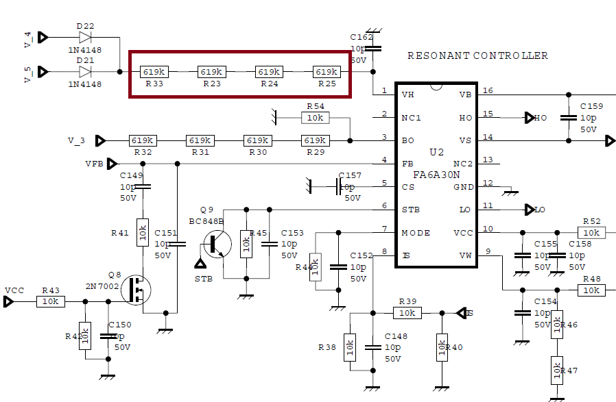

Arıza : Vestel led tv 55UD8200 stand bye ışığı yok.
Aarkadaşlar kolay gelsin. 17IPS72 besleme kartına sahip vestel 55UD8200 TV stand bye ışıgı yanmıyor. Ölçümlerde 12 v stand bye voltajının gelmediğini gördüm. Kartta yanık yok şişik kondansitör yok. Çıkıştaki diyotlar kısa devre değil. Blok kondansitörde 320 v var. Anladığım kadarıyla anahtarlama yapmıyor.
PFC Bölümünde FAN7529 1 nolu INV pinine votaj gelmediğini gördüm. Blok kondansitörden çıkan uç 3 adet seri bağlı 619 kohm dirençten geçtikten sonra bu entegrenin INV ucuna geliyor. Seri bağlı 619 kohm 3 direnç açık devre olmuş. Bunları değiştiricem ama PFC çalışmıyorken de stand bye konumundayken 12 v stand bye voltajı çıkması gerekiyor.
12V stand bye sorunu çözdükten sonra PFC katındaki de dirençleri değiştireceğiz zaten PFC bölüm start aldıktan sonra aktifleşiyor bildiğim kadarıyla.
Yardımcı olursanız birlikte inşallah çözeriz.

FAN7529 un Vcc beslemesi nereden geliyor? Eğer 12V stand by dan geliyor ise öncelikle 12V stand by ın çalışması gerekiyor demektir.

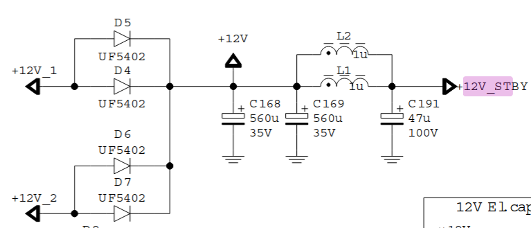

Görebildiğim kadarıyla devre önce 12 V bekleme voltajını üretiyor. Buradan da 5 V bekleme voltajı üretliyor. 12 V bekleme voltajı yoksa, öncelikle bu sorunu gidermek lazım. Ben çok ihtimal vermiyorum ama aşağıdaki diyotların öncesinde herhangi bir AC voltaj varsa, diyotlar gitmiştir.
Burada bir sorun göremiyorsan FA6A30N entegresinin arızalı olma ihtimali yüksek. Ya da Q3 mosfet arızalı olabilir.
Cevap için teşekkür ederim. Diyotları kontrol ettim yine ederim. Mosfetler de sağlam gözüküyor. Oradaki AC voltaja bakayım eğer yoksa dediğiniz entegreyi kontrol edeyim.

HexfeT bahsettigin direnclerin yerinde 10 kohmluk 4 tane direnc var hepsi saglam. Mosfetleri soktum olctum saglam diyotlari tekrar olctum saglam.
Mosfetlerin birinin drain ucuna 320 v (high) geliyor diger mosfete 56 v(low) civarinda geliyor. Ama mosfetlerde iletim iletim yok. Sercanin dedigi gibi FA6A30N entegreyi degistirmek lazim 2 mosfeti suren entegre bu.
Arkadaslar FA30N entegresinin besleme ucuna harici guc kaynagiyla voltaj uyguladim. 5 v da parmagimi yakacak kadar isindi. Bu degisse muhtemel duzelir. Ama parca sikintisi var. Yeni karti siparis ettim. Yarin elimde olur insaalah.
Kart geldi arkadaslar taktim calisti. Takmadan once de FA6A30N entegrenin besleme ucunu direnc kademesinde olctum yuksek deger gosterdi. Eski kartta bu entegre ve cevresini kontrol ettim bu entegre degisseydi duzelirdi malesef elimde yoktu.
