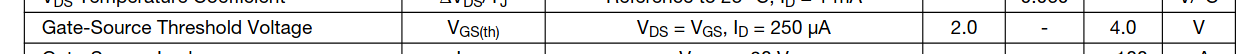

LM258, "rail to rail" türünde bir opamp olmadığını için, çıkışı hiçbir zaman besleme voltajlarına eşit olamıyor, yani hiçbir zaman +5V alamazsın çıkıştan. Demekki en fazla 3.8 V alabiliyorsun.
IRFZ nin datasheet'ine bakalım. Drain'den 250 μA geçirebilmek için 4 V uygulaman gerekiyor. Bu bilgi önemli. Gate eşik voltajı, MOSFET'in TAM OLARAK iletime geçtiği voltaj değil! Sen 3.8 V veriyorsun, 1 Ω dirençte de biraz voltaj düşümü oluyor, yani daha az veriyorsun, ve MOSFET de iletime geçemiyor.
18244 eklentisine bak
anladım datasheet okumakta iyi değilim ingilizcem kötü değildir ama bazen aşşırı karmaşık geliyor datasheetler
