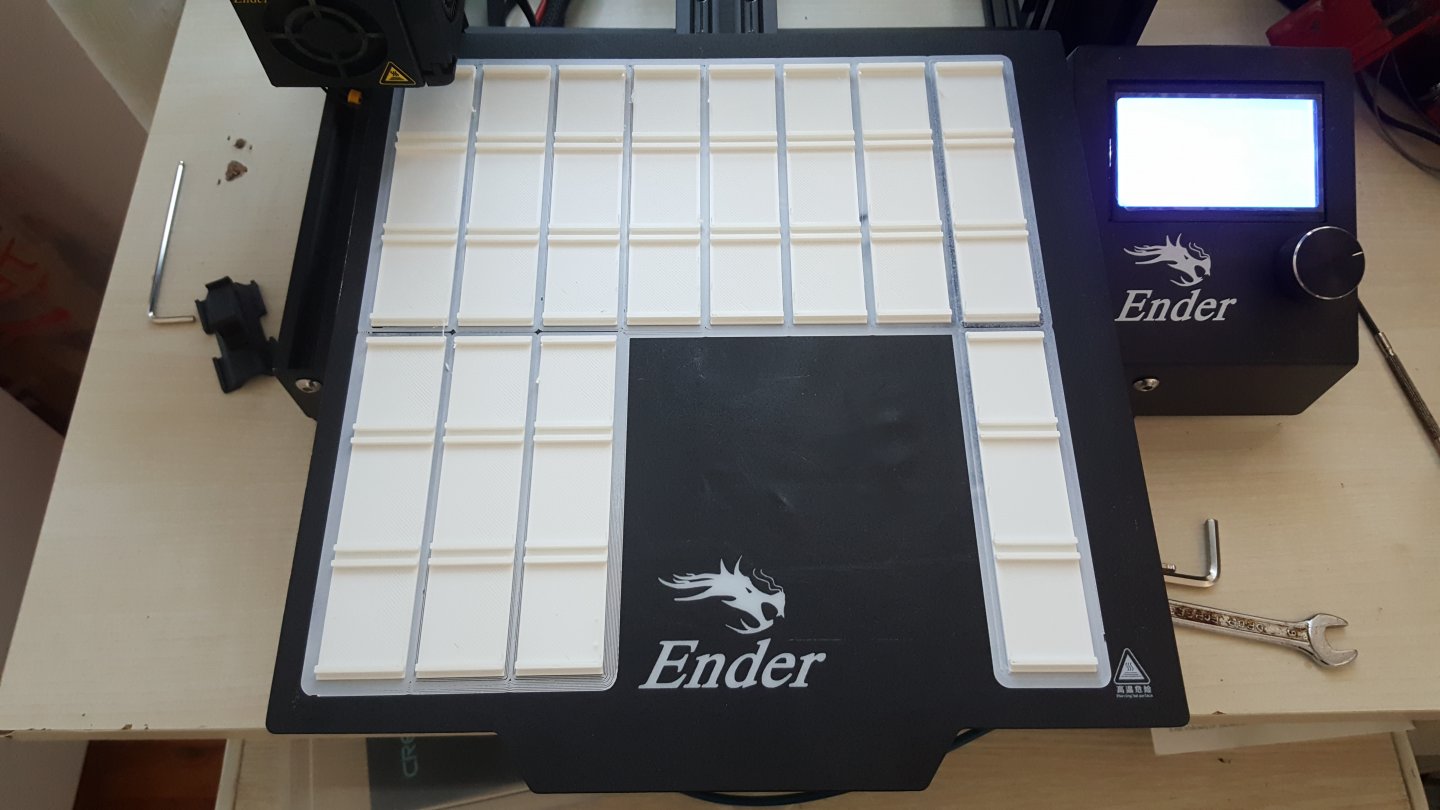

Pc yi formattan sonra curadaki tüm ayarlar gitti. Gerçi öyle ahım şahım bir ayarda yoktu. Sıfırdan kurdum curayı. Süper Kalite baskı yapıyorum. Tek yada ikili baskı yaptığım da sorun yok ama tablanın tamamını kullanmak istediğimde sıkıntı oluyor.
Çekmeceler için çoklu baskı yapmam gerek. Tek seferde aynı parçadan 10 tane sığdırıyorum tablaya ama parçanın tabla üzerinde bulunduğu yere göre sıkıntı çıkarıyor.
Mesela aşağıdaki resime bakacak olursak tablanın boş kalan kısımlarında hiç baskı alamıyorum. Çünkü flament yapışmıyor oralara.
Diğer taraftan parçayı çok kaliteli basarken kenar desteklerde sıkıntı çıkıyor. Filament akışı az gibi görünüyor ama aynı flament parçayı neden çok iyi basıyor?
Bunu düzeltebilmek için ayarlardan sadece kenar flament akışını 110%'a çıkardım. (10% artış) ama hiç faydasını görmedim.

yazdırma yüzeyin ölmüş, göm onu. ben çok yoğun kullanmadım ama neredeyse ilk aldığım gibi duruyor, hiç spatula kullanmadım,özellikle objenin olduğu yerlerde bu mat alttaki mıknatıs yüzeye de yapışıyor, soğumadan çıktıyı almaya çalışınca hafif katlanma izleri oluştu sadece ama yükselti yapmıyor. matı arada bir alkolle ama genelde ısltılmış kağıt havluyla siliyorum, yapışma problemim çok az. yüzey kir yağ konusunda hassas, elimin deydiği yerde sorun çıkıyor. cildim yağlı, ellerimi sabunla yıkıyorum dokunmadan önce. bu kadar ihtimamı çocuklarıma bile göstermedim:)
Bende ilk aldığımda acemiliğimden baskı soğumadan sökmeye çalıştım. Millet yapışmıyor diye ağlıyorken ben zamk gibi yapışmış parçayı sökmeye çalışıyordum, çıkaramayınca spatula ile Allah ne verdiyse abanıyordum. Bu yüzden tabla yüzeyim hakkaten öldü. Eniyisi yeni yüzey alıp bu sefer bilinçli kullanmak.
Bunun dışında kenarlıkların filamentine bakıyorum zayıf. Ayarlardan artıtdım ama yine zayıf. Resimdeki bozuk görünen alanda normalde spatula izi filan yok. Gayet sağlam orası.

Bozulma muhtemelen yüzey kalitesinde değil de manyetikliğinde oluyordur, neodyum mıknatısları yüksek sıcaklıkta güçlerini kaybediyorlar diğer mıknatısları bilmiyorum. Şu an kullandığınız tablada sorun yüzeyden mi acaba yoksa tabla ayarlarından da olabilir mi? Soğukken sıfırlıyorsanız tablayı ısınınca ufak tefek eğilme bükülme oluyordur belki?
Neodmiyum değilki bunun mıknatısları. İç güveyinden hallice bir mıknatısı var.

Gökhan hocam benim makina düz ender3 olduğu içi ben yay çeliği satın aldım. Mıknatıslar yüksek sıcaklıkları sevmediği için öyle bir uyarı koyuyorlar ama benim aldığım yay çeliğinin arkası da bildiğiniz buzdolabı magneti. Buna rağmen sürekli 100 derece sıcaklıkta abs basıyorum. Daha herhangi bir sorunla karşılaşmadım. Benim tavsiyem o tablaya para vermemeniz yönünde. Seviyeleme ekipmanınız varsa yay çeliği yoksa ayna tavsiye ederim. Yay çeliğinin de tek artısı sıcak soğuk fark etmeden eğip büküp malzemeyi çat diye çıkartabiliyorsunuz.

Malzemeyi kolayca çıkartmak adına ben seviyorum. Üstünde de mavi bant olduğundan abs türü plastikte bile yapışma sorunu olmuyor. Ama direkt yazıcının ısıtıcı tablasına magnet yapıştırıp üstüne de 0.5mm çeliği yapıştırdığımızdan bombeli bir tablada kullanımı çok uygun olmaz. Ayna daha mantıklı bir tercih olur. Ama bltouch gibi otomatik seviyeleme aracı varsa ya da mesh bed levelling yapılacaksa yay çeliği derim.
