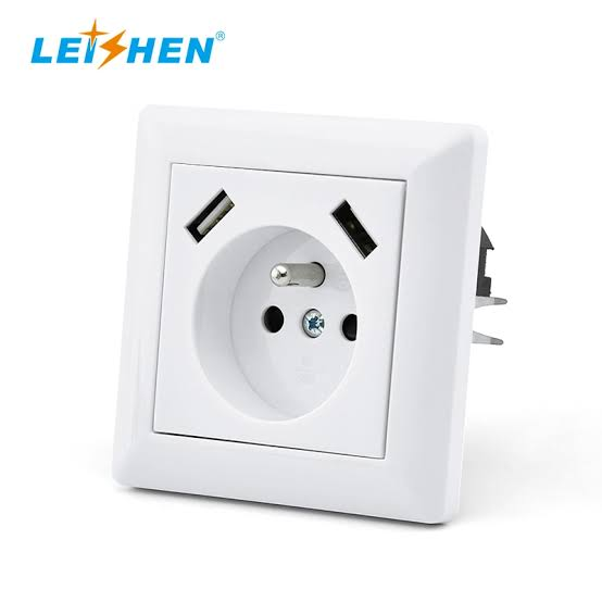

otomatik sigortalara faz iletkeni bağlanıyor. yapacağım iş için bir adet otomatik sigorta kullanmam gerekiyor. fişi prize takınca takma şekli ne olursa olsun sigortaya fazın girmesi gerekiyor. bunun için tasarlanmış bir modül vb ya da teknik var mı?
Bazı prizler böyle çıkıntılı oluyor. Bilgisayar güç kabloları da böyle oluyor, diğer türlü takamıyorsunuz.
faz olması beklenen uç ile toprak kablosu arasına 220v neon lamba(direnci içinde olanlardan) bağlayarak olabilir. ters takınca neon yanmaz
Toprağa göre potansiyel ölçümü yaparak fazı tespit edebilirsin. Ondan sonra da bir enversör röle ile gerekirse faz/nötr yönünü değiştirebilirsin.

bunun amacı fazın yerini öğrenmek olduğu için takılmadan önce kontrol kalemi ile test etmekte aynı olacaktır. ayrıcak bu yöntemde faz toprak bağlantısı kakr açmasına sebep olmaz mı?

Eğer ölçüm devresi onlarca miliamper akım çekersa tabiki KAKR atar. Ama haliyle senin yapacağın devre bu kadar akım çekmeyecek. Mesela 2 MΩ ve 47 kΩ ile bir gerilim bölücü yapsan, girişteki 325 Vp voltajı 7.5 Vp seviyesine indirip evirmeyen opamp girişine verirsin. Ondan sonrası için bir sürü alternatif var. Doğrultup komparatör ile karşılaştırırsın, offset ekleyip doğrudan MCU ya verirsin, vs vs
Sebeke uclarindan biri ile toprak hatti arasina 220V / 12V trafo baglayin. Trafo sekonder uclarini dogrultup roleye verin. Rolenin NO ve NC uclarini faz ve notr ters donerse cikista hep ayni sekilde olacak hale getirin. Cift anahtarli role olacak tabii. Trafo pek minnak akim cekecegi icin KAKR'i attirmaz. Role 20mA olsa trafo devreden en fazla 2 mA ceker iste.
