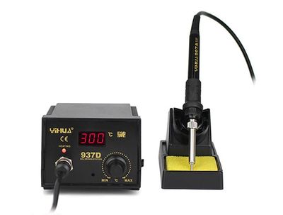

Herkese merhabalar aşağıda ki aleti almayı düşünüyorum. Neredeyse her kılıftan malzeme lehimliyeceğim. Kullanan varsa nasıldır tavsiye eder misiniz ?
Kaliteli bir havya gibi görünüyor. Fakat her türlü kılıf için uygun değildir. Bazı kılıflar sadece sıcak havayla lehimlenmeli. Pinler çok ince olduğundan havya ucu temas ettiğinde eğilme veya kısa devre durumları olabilir. 1 entegreyi lehimlemek için yarım gün harcadığımı bilirim. Halbuki sıcak havayla 5 dakikalık iş.
Bu tip havya istasyonlarında uç çeşidi yok. Sadece kalın bir konik uç ve gene kalın bir keski uç bulabilirsin herhalde. Fazla yüksek sıcaklıklara çıkarsan iyi lehim tutmaz, kısa zamanda da korozyondan gider. Gücü de 60 W demişler ama Çin geleneklerine göre onu şöyle yarıya falan indirmen lazım. Geniş bakır yüzeylerde uç PCB ye yapışır, pad kaldırır.
Neticede sadece kurşunlu lehim ile çalışacaksan, lehimlemenin mikroskop altında yapılması gerekecek kadar küçük olan komponentler sözkonusu değil ise, çok katmanlı, geniş bakır yüzeylerin olduğu kartlarla çalışmayacaksan bir şekilde iş gördürürsün buna herhalde.
Anladım hocam uçları halledebilirim. Anladığım kadarıyla bana yetecek bir havya teşekkürler
Class, Sunline, Yhiua hepsi benzer hatta model numaraları bile. 936, 937 vs
Bunların bir tık üstü Bakon var. Bakonun uç seçeneği çok. Belki buna da uyabilir.
