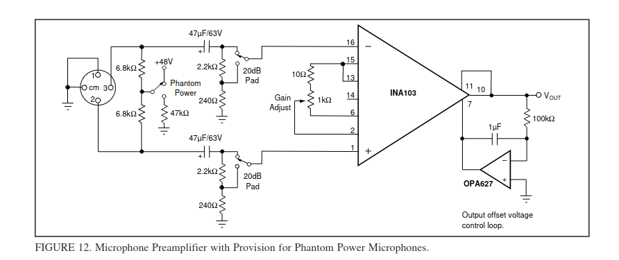

Merhabalar. 0-30mv arası çıkış veren bir analog sinyali MCU ile ölçmem gerekiyor. Öncelikle opamp ile yükseltmem gerektiğini biliyorum. Lakin bu aralık mcu ile ölçmek çok mantıklı gelmiyor bana.genlik küçük olunca gürültü, offset gibi pek çok sorunla yüzleşeceğimi tahmin ediyorum . Bu konuda devre topolojisi açısından bana ne tavsiye edersiniz?

Peki bu kadar küçük voltajlar için hangi tip veya hangi opamplari tavsiye edersiniz. Fikir edinebilecegim bir şema verebilir misiniz?
Üst seviye performans için Texas Instruments firmasının INA103 entegresi kullanılabilir. Datasheet'te mikrofon yükselteç devresi örneği var. Buradaki phantom power ve pad dirençleri sana lazım olmaz, onları çıkarabilirsin. Geriye kalan devreyi eğer güzel dekuplaj yaparsan, düşük gürültülü bir besleme kaynağı ile beslersen, PCB tasarımını da uygun yaparsan ve cihazı da güzel metal bir muhafazada harici parazitlere karşı korursan, iyi sonuç alırsın.

Timur bey teşekkür ederim. Ltc1050 dikkatimi çekti. Sizce böyle bir uygulama için bir alternatif olabilir mi?

23670 eklentisine bak
LTC daha çok DC sinyaller için tasarlanmış gibi. Eğer sensörden DC veya çok yavaş değişen sinyal geliyorsa uygun olur.
Evet sensorden DC sinyal geliyor. Ve hizli bir değişim yok. Ayrıca şöyle bir modül var. Ad620 barındırıyor. Özelikle microvolt seviyelerindeki tepkisini merak ediyorum. Max. İnput offset 50uV
