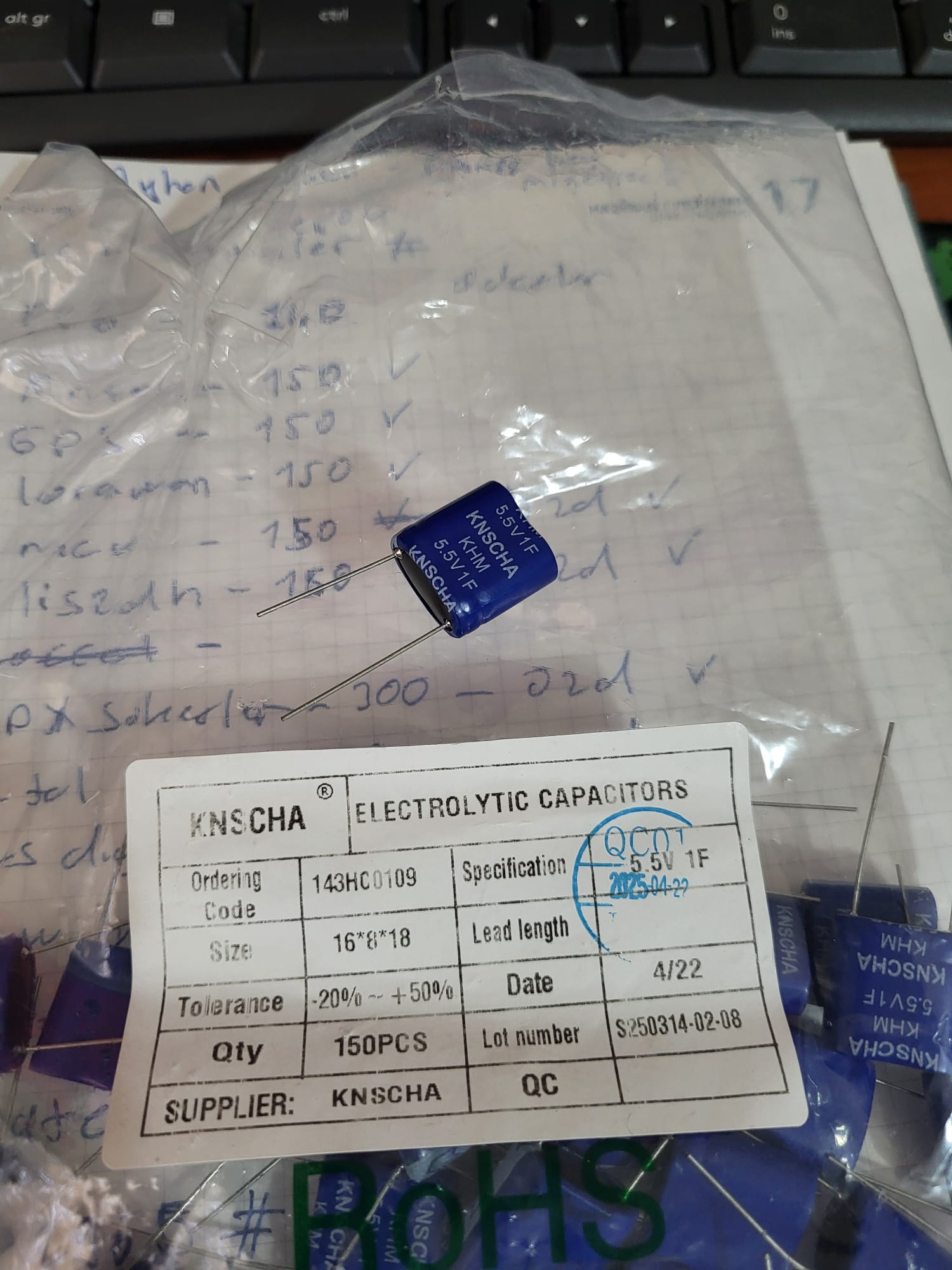

Evet, gene çok yaygın bir yanlış bilgi. Ben meslek lisesinde okurken hatırlıyorum, hocamız bize böyle demişti. Halbuki günümüzde 5000 Farad'lık süper kapasitörler seri üretimdedir, boyutları da 1 litrelik süt kutusu kadardır, fiyatları da birkaç yüz dolardır.
Bu yanış bilgi de muhtemelen bir yanlış anlaşılmadan kaynaklandı ve kimse de sorgulamadığı için kulaktan kulağa yayıldı. Bu lafı ilk eden kimse, şunu demek istemiş olabilir: "Aralarında boşluk olan iki tane metal plaka ile 1 Farad kapasite elde etmek için plakaların boyutunun yer küre kadar olması gerekir." Bu bilgi doğru olabilir. Yüzlerce Farad kapasiteye sahip süper kapasitörlerin yapısı böyle olmadığı için bu kısıtlamaya da tabi değiller.
