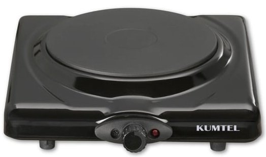

10 X 10 cm ebatlarindaki kartlarin smd malzemerini lehimlemek icin mini isitici aparat ariyorum
- üsttekinden 2 adet alıp birleştirip ısı kontrolü eklenebilir.
- alttakini Türkiye'ye gönderen satıcı olmayabilir.
Aynen üstteki 600W ısıtıcıyı bir dimmer ile ayarlı ısı zemini olarak kullanıyorum. Eski DVD sürücü kapağına çok rahat monte edilebilir. Ayakları mıknatıslı
Su anda en kolay ve ucuz tek gozlu elektrik ocagina ulasabiliyorum.
Ocak alip biyolojik regulasyonla bir seyler yaparim artik.
Ileride elektronik sicaklik regulatorluye ceviririm.
ömrünü doldurmuş elektirikli çaydanlık çok oldu bende.
Hemen hepsini hurdaya yolladım.
Bu tür işlerde işe yarardı eminim.
Üzerine silikon yüzey kaplanırsa mükemmel olurdu.

Bu aleti buldum. Sicaklik ayari da var. Avometrede TC prob dar var. Muhtemelen ilave sicaklik kontrol devresine bile ihtiyac kalmayacak.
Yemek firininda defalarca lehim yaptim bu da yapacaktir.
Hepsiburdada 6400 TL istiyorlar. Fakat bulundugum ulkede 620 TL karsiligina buldum.
Aşağıdaki gibi bir ocak alıp doğrudan mcu ile kontrol edilirse olabilir. Kendime yapmayı düşünüyorum. Üç vakte kadar yaparım herhalde. Bunun ısıtıcı kısmının çapı 17cm. yaklaşık 12cm x 12cm pcb lehimlenebilir.
hotplate elektrikli ocak

Yurtta uzun bir süre kullandım ve şunu söyleyebilirim, çok geç ısınıp çok geç soğuyor.
Üstündeki pot max sıcaklığı aç kapa yaparak sözde sabit ısıda tutuyor.
Kısacası yemek yaparken tencerenin içi ıslaksa sorun olmuyordu.
PCB yaparken de sizin elinizle PCB yi koyup hemen almanız lazım üstünden muhtemelen zararı daha çok dokunur bunun yerine ütü daha mantıklı.
Açma kapama esnasındaki fark çok fazla olsa gerek. Gıda için önemsizdir. PCB için hassas dimmer ile kontrol etmek yerinde olur.
Belki geri besleme olmadan iş çözülebilir. Sadece ilk tespitler için ölçüm yapılır. Uygun ayar bulunur
Bir kaç denemeden sonra ısının sabit kaldığı bir ayar tespit edilebilir. Ayar, ortam sıcaklığına göre hafif değişecektir.
Kolay ayar için "Lineer dimmer" öneririm. Fazı kıymak yerine faz sayısına göre çalışıyor.
Örneğin 100 alternans içinden bazıları iptal ediliyor. Büyük ihtimalle sadece pozitif veya negatif bölge için faz sayma yapılsa yeterli olur.

Gorselini verdigim elektrik ocagi internet sitesinde gorunmesine ragmen magazada yokmus. Bende farkli bir markanin benzer ocagini aldim.
Ocak gucu 1500w. termostatli 0..5 araliginda lineer degistirilebiliyor.
3 sevieysine aldigimda duzlemsel yuzeyin sicakligi 310 derecede sabitleniyor.
PID gibi lukse simdilik ihtiyac yok.
Fakat buyuk bir sorun var..
Duzlemsel yuzeye PCB oturtuldugunda PCB nin ust yuzeyinin isinmasi icin beklemek gerekiyor. Bu durumda PCB nin alt yuzeyi coktan 300 derecey ulasmis oluyor. Sonucta PCB nin ust padlerindeki lehim daha eriyemeden pcb renk degistiriyor.
Sorunu cozmek icin isiyi iyi iletmeyen bir battaniye koyup PCB yi ustune yerlestirip arka taraftan cok dusuk devirli bir fan ile sicak havayi PCB yuzeyinden yalayarak gecmesini saglamak gerekecek. Yada PCB, kapakli metal bir kutu icinde ince tellerden olusan yatak ustune birakilip kapagi kapatilacak.
Utu ile lehimleme yaparken siz bu sorunu nasil astiniz?
Bu problemden dolayi yemek firini daha mantikli. Mini elektrik firinlari var fakat mini denmesine rahmen bu isler icin halen iri. Fiyati da bunlardan daha pahali. O yuuzden bu ocaga cozum getirmem lazim.
Borcam olmaz.. En iyisi izocam.
Ocagin sicak yuzeyinin ustunde 5mm yukarida havada duran TC sensor ocak full guc calistiginda olcu aleti 200 derece sicaklik olcuyor.
Bu durumda izocamdan kece gibi bir yastigi ocagin ustune yerlestir karti da bu yaztigin ustune koyar sonra da tum bunlari ortecek sekilde tercihen isiya dayanikli cam kapak koyarsam sanirim sorun cozulecek.
Espri olsun diye söyledim yav... :) izocam o sıcaklığa dayanırmı ki..kapalı olması gerektiğine göre yine iş hazır küçük bir fırına kalıyor gibi.
