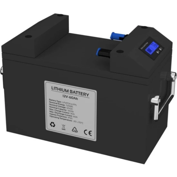

Evet o konuda başka bir üyeden de tavsiye aldım. Ama bir proje istemiyorum açıkçası. Lityum pilleri kullanmak için mevcut şarj modülünü çıkarıp lityum şarj modülü entegre etmem lazım. Keşke araba aküsü kutusunda, araba aküsü gibi davranan, araba aküsü gibi şarj edilebilen lityum çıkarsalar piyasaya da hemen değiştirsem :)
Aslında proje sayılmayacak kadar basit.
Bakman gereken tek yer herhangi bir yük bağlandığında UPS akülere 13 çıkarıyor mu?
Mesela aküyü söküp ortaya 1K yük bağlayınca 13 çıkıyor mu?
Eğer her halükarda 13V-14V çıkıyorsa UPS'den geriye kalan tek şey hazır paralel pil yapısını destekleyen bir BMS almak BMS'ler toleranslı oluyor(olmak zorunda) sana lazım olan 3 seri bağlı ve bağlayabildiğin kadar paralel bağlantı.
40A akımı kaldıracak bir bms ile yapılır bu.
Benim 6S bms'ye ben yanlışlıkla 30V veridm sorun olmadı hatta şarj bile etmiş

LifePO4 ler Li-Ion lar gibi aynı algoritma ile şarz ediliyorlar Voltaj seviyeleri farklı.Ama ömürlük piller
Eğer UPS in uzun süre gitmesi isteniyorsa Li-Ion piller en makulü uygun BMS ve şarz modülü ile kullanmak kaydıyla tabiki

lifepo4 bataryanın fiyatı kurşun jel in 3 karı olsa da ömrü 10 katı, yine ondan ucuza geliyor. yeni nesil araç bataryaları da demir fosfat. li iyon dan 4 kat fazla şarj döngüsü 2 kat bekleme ömrü var, yanma patlama daha az. bizim togg a da bundan koysalardı keşke
