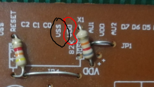

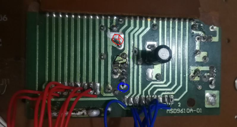

Çok değerli abilerim hocalarım yine üstünden gelemediğim bir sorun yüzünden bilginize ihtiyacım var.
Görsellerini eklediğim oyuncak piyano eşimin. çocukken kullanıyormuş baya eski ve baya basit bir şeması var bunun çalışması da benim için çok önemli. İçini açtığımda nerdeyse tüm kabloları kopuktu su teması vs yok. Nasıl olsa düzelmez diye öylesine lehimlerine dayalı tutturup ucunu 4 pile deydirince çalıştı daha sonra kalıcı olarak lehimleyim dedim fakat lehimleyince birdaha çalıştıramadım hiç bir tepki vermiyor.
Kırmızı +, siyah -, mavi hoparlör. ilk denememde işaretle gösterdiğim yerlere takmıştım ama çok da emin değilim yinede.
Devre üzerinde çalışmayan parça yok tüm dirençler kondansatörler vs çalışıyor tek tek kontrol ettim hatta kondansatör hafif şişmişti değiştirdim. Şimdi, sizce bu 3 kablo nereye lehimlenmeli? Başka nerede arıza olabilir?

104 yazan mercimek kondansatörün yanındaki transistör yanık gibi duruyor. Onu kontrol edebilirsin.

Besleme yanlış bağlandıysa piyanonun entegresi yanmış olabilir malesef. Entegre ısınıyor mu beslemeyi bağlayınca?
Kartın üzerindeki yazıları referans alarak kabloları nereye bağlamanız gerektiğini aşağıdaki resim üzerine işaretledim. Transistörün yanında mavi ile işaretlediğim kesinlikle hoparlör çıkışı. transistörün bir bacağı (-) ye bağlanmış yani hoparlörün diğer ucu (+) ya bağlanacak ki açma kapama anahtarı üzerinden bağlanmış. +/- besleme uçları için resimlerde göremediğim bir regülasyon yok ise böyle çalışması gerekir. Ancak yine de inisiyatif size ait. Benimki sadece resimlerden tahmin.
Hoparlörüde haricen test etmek lazım. Belkide cihaz çalışıyor ama hoparlör yanmıştır.

Söylediğiniz gibi bağladığımda cihazdan tek tepki doğru yerlerini bildiğim Led ampül takınca geldi 2 saniyelik aralıklarla az ve çok yandı ve hiç sönmüyor normal çalıştığında böyle bir tepkisi olmaması gerekirdi. tuşlara herhangi bir tepki yok taydin hocamın dediği gibi entegresi yandı sanırım
Eklediğiniz resimlere tekrar baktım. Sizin kırmızı ve siyah olarak işaretlediğiniz yerler ile benim işaretlediklerim aynı yere bağlanıyor. Sadece hoparlor bağlantısını yanlış işaretlemişsiniz. Ama dediğiniz gibi +/- ters bağlandı ise büyük ihtimal entegre gitmiştir.
Fikir olarak, Arduino ile piyano projeleri var. Bir adet yapıp bu piyanonun içine yerleştirebilirsiniz. Hatta açılışta sizin için değeri olan bir melodiyi otomatik bile çaldırabilirsiniz.
