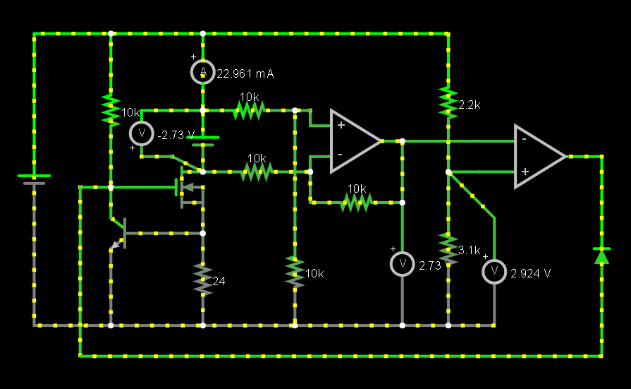

Merhaba,

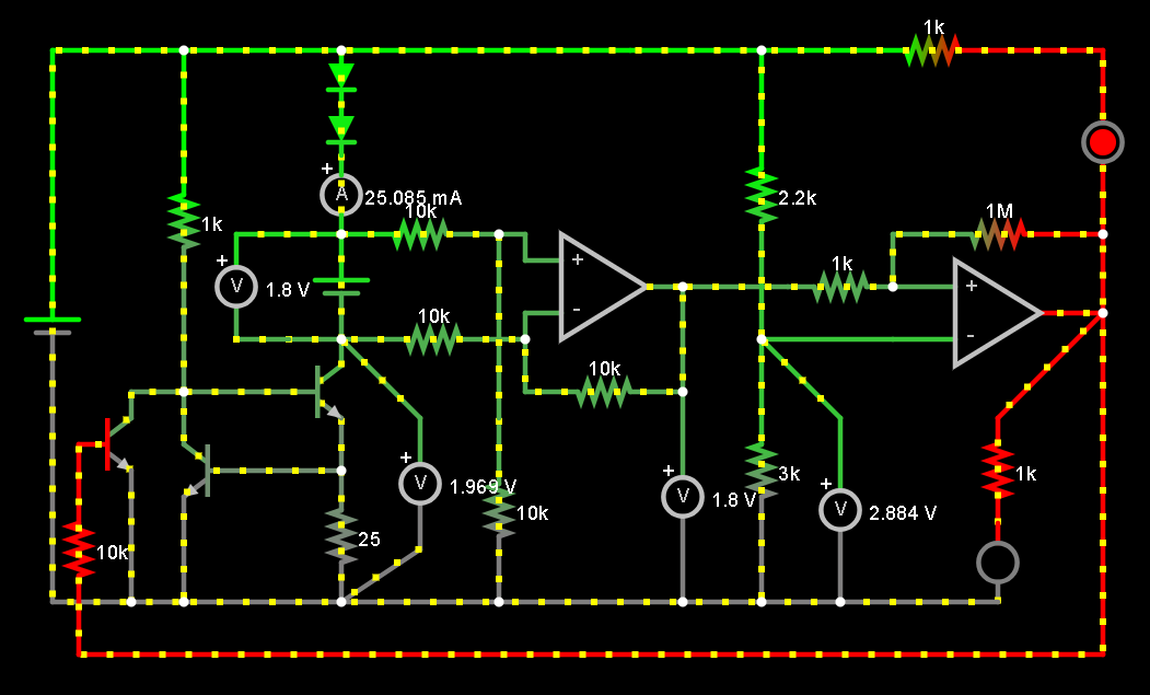

Acemi halimle bir şarj devresi tasarlamaya çalıştım. Çalışma prensibinin aşağıdaki gibi olmasını istedim.
  1. Şarj Aşaması:
    • Pil voltajı 2.9V’un altındayken, TL431A ile referans voltajı belirlenir ve 2N3904 transistörü kapalı kalır.
    • Bu durumda 2N7000 MOSFET açık olur ve 25mA sınırlı akım ile şarj işlemi devam eder.
  2. Şarj Kesme Mekanizması:
    • Pil voltajı 2.9V seviyesine ulaştığında TL431A tetiklenir.
    • TL431A’nın çıkışı, 2N3904 transistörünü iletken hale getirir.
    • 2N3904 transistörünün iletime geçmesi, 2N7000 MOSFET'in Gate (G) ucunu toprağa çeker ve MOSFET kapanır.
    • MOSFET kapandığında, pil şarj devresi kesilir ve şarj işlemi sonlanır.
Batarya voltajı 2V civarı olduğunda 27mA ile şarj işlemi oluyor görünüyor.
Batarya voltajı 2.9V olduğunda mosfetin kapanıp şarjı kesmesi lazım ama simülasyon programı hata veriyor.
Problem simülasyon programında mı yoksa benim devrede mi ?
Hata kaydında zaman adımı çok küçük gibi birşeyden bahsediyor. Similasyon opsiyonlarını kurcaladım ama hala aynı.
Simülasyon programında şarj edilebilir batarya yok, normal batarya ekledim, belki de problem bundan kaynaklanıyordur.
[SPICE] transient GMIN stepping at time=2.06196e-005 @0.000020620s
[SPICE] TRAN: Timestep too small; timestep = 1.25e-019: trouble with node #00000. @0.000020620s
Ne Q1 ne de Q2 hic bir sekilde biaslanmamis. Q2 polarmasinda da sorun var.
Polarmalama konularina bakman gerekiyor.
Q2 gate'ine + degerde voltaj nerden geliyor? (Gelmiyor)
Q1 beyz ucuna + voltaj nerden geliyor? (Gelmiyor)
Ayni soruyu farkli sekilde sorarsak U1 Anoduna + voltaj nerden geliyor? (Gelmiyor)
Q2 Source ucu Drain'e gore daha negatif olmasi gerekirken tersi durum var.
Ayrica sema, kurguladigin senaryoya uygun degil.
Istedigin malzemelerle degil ama istedigin senaryoya uygun davraniyor.
Batarya voltajini sagdaki slider ile 0-3v araliginda elle degistirebiliyorsun.
Devre, batarya voltaji 2.9v altinda iken 25mA ile sarj ediyor.
Batarya voltaji 2.9 volta ulastiginda sarj akimini kesiyor.

En üstte paylaştığım devrede gerilim bölücü dirençler ile 2.50V hesabı yaparken gece vakti beyze gelmeyen voltajı ve dolayısıyla beslenemeyen mosfeti es geçmişim.
Devreyi kurarım tabiki. İlave olarak şarj devam ve şarj bitti led leri de eklemeye çalışırım.
Üstte kurduğum devre üzerinde de kafa yormaya devam ediyorum.
Eline sağlık.
Şarj tamamlanınca 24 ohm direnç üzerinde harcanan güç 8W civarına geliyor. 10W taş direnç takmak gerekir sanırım.
Bir yanlislik olmali. (Sarj bittiginde simulator sacmaliyor)
Sarj esnasinda 24 Ohm x 0.025 A * 0.025A= 0.015W
Sarj bittiginde sifira yakin olacaktir.
Simulator neden sacmaliyor?
Ideal opamp kullandik. Pil voltaji 2.9v'u astiginda en sagdaki komparator modunda calisan opam cikisi negatife kayiyor. (Uygulamada GND'ye yaklasacak)
Negatife kayan voltaj, cikistaki diyod uzerinden ve en soldaki transistorun kollektor beyz jonksiyonundan 24 ohm dirence uygulanmis oluyor ve sozde dehset bir akim akisina neden oluyor.
Dedigim gibi LM358 ile tek kaynak calisinca boyle bir sorun yasamayacaksin.
Negatife kayan voltaj, cikistaki diyod uzerinden ve en soldaki transistorun kollektor beyz jonksiyonundan 24 ohm dirence uygulanmis oluyor ve soze dehset bir akim akisina neden oluyor.

Simulasyon loguna bakalim, derdi neymis.
3V taki hatalar böyle
[SPICE] transient GMIN stepping at time=1.45675e-005 @0.000014568s
[SPICE] TRAN: Timestep too small; timestep = 1.25e-019: trouble with node #00000. @0.000014568s
Pil voltajını 2V yapınca da böyle hatalar veriyor:
[SPICE] Gmin step [90 of 120] failed: GMIN=1.77828e-010
[SPICE] transient GMIN stepping at time=3.58493e-006 @0.000003585s
[SPICE] TRAN: Timestep too small; timestep = 1.25e-019: trouble with node #00000. @0.000003585s
Akilli bidik GMIN parametresi icin yariiletkenlerden akan cok kucuk akimlarda yakinsama sorunlari vs olabileceginden bahsetti. Sarj islemi bittiginde Q1 ve Q2 akimi sifira yaklasiyor.
Ama sebebi bilmiyorum. Devrenin uygulamada calismasi gerekiyor. Q2 mosu sokup yerine NPN bir transistor takmayi dene bakalim ne olacak?
Meraktan;
Q2 Drain Source uclari arasina paralel 1K baglamayi dene. Belki bu sacma simulasyon hatasindan kurtulabilirsin.
D1 diyodunu deneme amacli sokunce devre islevini yapamasa da gene simulasyon hatasi yok olabilir.
Q1 C-E arasina paralel bir buton eklenip butona basildiginda gene ayni simulasyon hatasi alinacak mi bakilabilir.
Kırmızı şarj ediyor ledini U1:A 1 nolu bacak çıkışı ile gnd arasına takmak mantıklı mı?
Dedigi gibi baglarsan, pil bosken sonuk pil voltaji arttikca parlaklasan bir etki elde edersin.
Ledi U1B cikisina baglamak gerek.
Linkteki devrede yesil led yandiginda sarj islemi tamam anlamina gelirken kirmizi led yaniyorsa batarya sarj olmakta anlamina geliyor.
