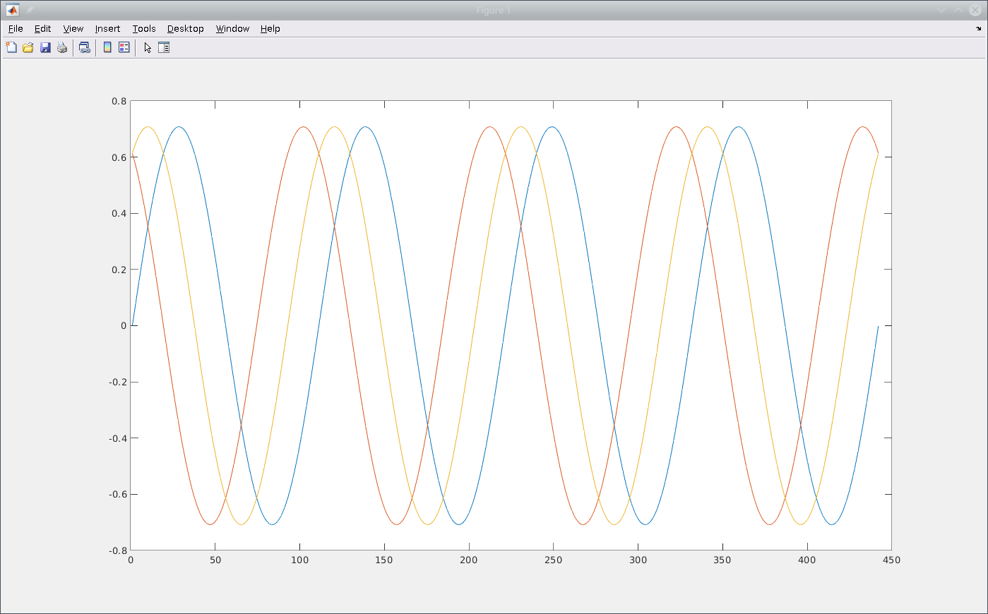

3 fazlı elektrik şebekesinde voltajlar, frekansları aynı, fazları farklı sinüsoidal dalgalardır. Frekansları aynı olan iki sinüsoid toplandığı zaman, toplam da bir sinüsoid'dir. Toplamın frekansı da aynıdır, ama faz farkı ve genliği farklı olabilir. Aşağıda bunun formül haline getirilmiş ifadesi var:
Aşağıdaki dokümanda, diğer olası toplamalar için formüller de verilmiş
MATLAB'de iki tane 400 Hz sinüsoid üretiyorum (kırmızı ve mavi eğri). Birisi diğerine göre 120[CHAR]deg[/CHAR] faz farklı. Sonra da bu iki eğrinin toplamını görüntülüyorum (sarı eğri)

Matematiğim çok iyi değildir ama burada bir kazanç olmadı gibi geldi bana. Kırmızı aynı zamanda 1. fazın manyetik akısı olsun. mavi 2. fazın manyetik akısı. Dalga mekaniği, üst üste binen dalgalar toplanarak sarıyı oluşturmuş. Ama buda sadece bir fazın enerjisine eşit değil mi?
