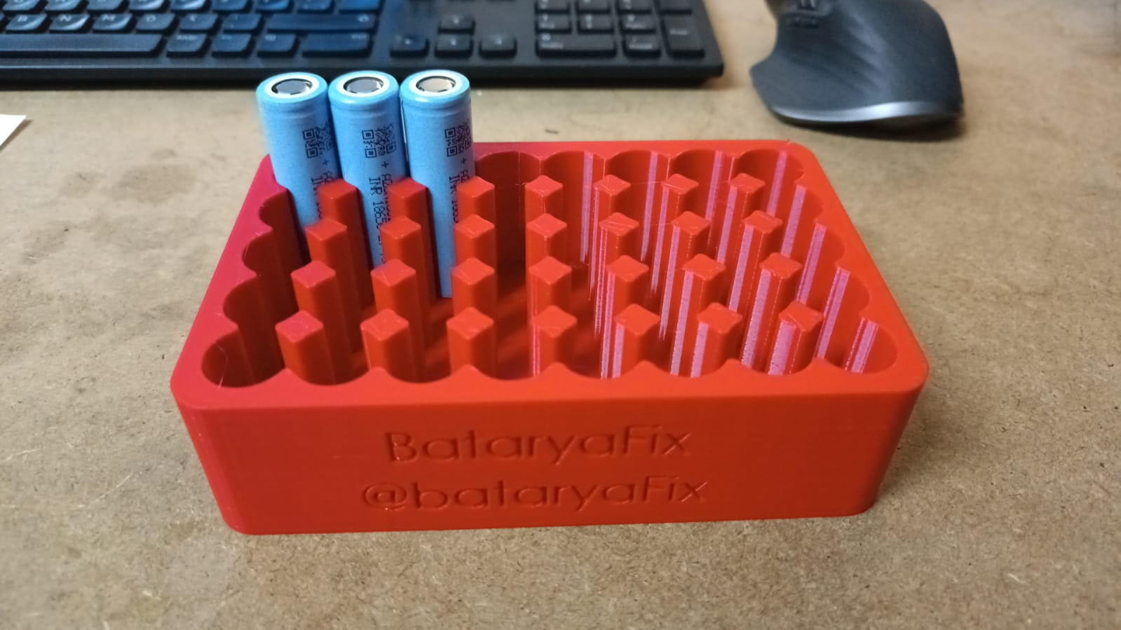

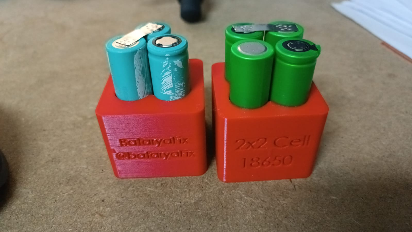

1x3, 2x2 ve 5x8 pil grupları oluşturmak için yukardaki parçaları çizdim. Piller 18mm olmasına rağmen pilleirn rahat girip çıkması ve araya arpa kağıt koyabilmek için pil çapını 18.75mm olarak çizdim. Yeni çizmler oluştukça buradan paylaşırım.
STL ve katı modelleme dosyaları rar dosyası içinde.
