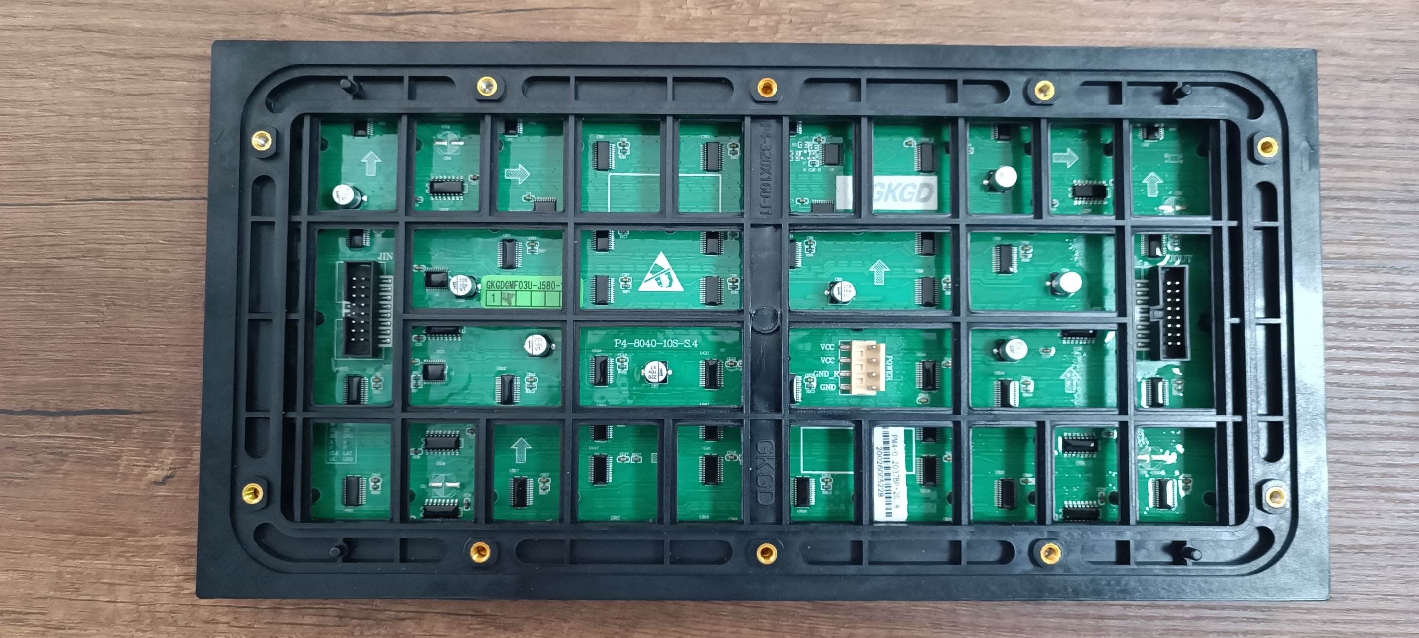

Merhabalar,
80x40px boyutunda P4 RGB panel sürme ile bir problem yaşıyorum. Tedarikçimizin yeni temin ettiği seri, eskisinden farklı olduğundan maalesef sağlıklı bir sonuç elde edemedim.
Kullandığımız panel dışortam, HUB75 arayüzlü, 1/10 taramalı bir P4 Panel.
Panel üzerinde R1 - G1 - B1, R2 - G2 - B2, A - B - C - D, LAT, OE ve CLK pinleri var. 1/10 tarama olduğu için ABCD seçme pinleri ile (0-9 arası) sırayla satırı seçiyorum. Sonra RGB-1 ve RGB-2 pinlerinden bitleri clock eşliğinde gönderip sonra LAT ve OE pinlerinin pulse larını göndererek tarama sağlıyordum.

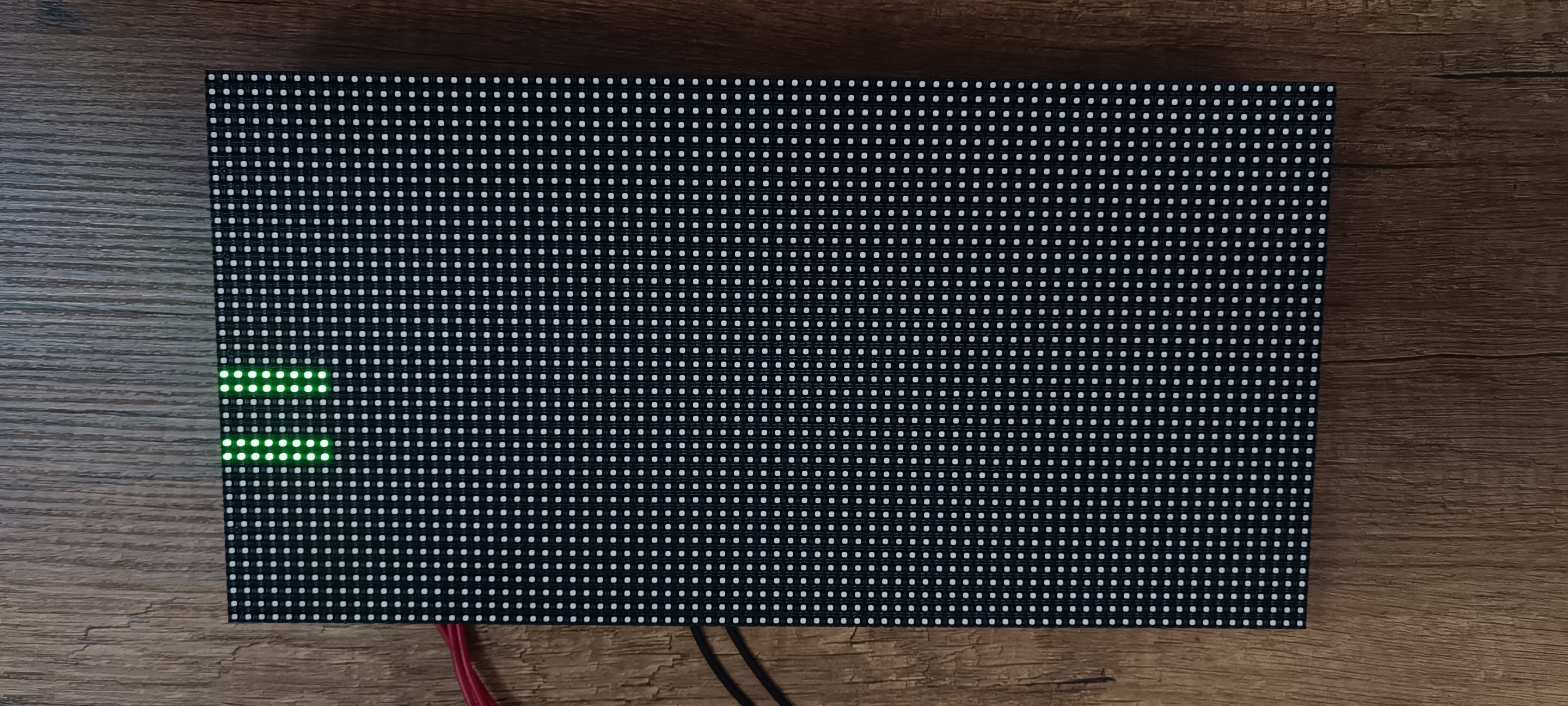

Örneğin ekrana bastığım Buffer'ın sadece bir byte'ını 0xFF yaptığımda, byte organizasyonuna göre uygun yerde 8 adet pikselin yanmasını beklerim. Ama sonuç ilk fotoğraftaki gibi 4 satırda da aynı verinin yansımasını görüyorum.
Panelin kodu "P4-8040-10S-S4". Farklı tarama yöntemlerini de denedim. 1/16, 1/10, 1/8, 1/4 gibi... Ama maalesef sonuç alamadım. Bu panellerle tecrübesi olanlar var ise fikirlerinizi dinlemek isterim..
Şimdiden teşekkürler.

Her ne kadar bağlantı arayüzü HUB75 ve tarama tipi 1/10 olarak yazsa da ne yaptıysam doğru bir sonuç elde edemedim. Muhtemelen satır seçim algoritmasında bir problem var. Ürünün üzerinde satır seçme pinleri A/B/C/D olarak yazsa da datasheet te, "E" pinini de gösteriyor. Normalde 1/10 taramada E pinine ihtiyaç olmaz.
Panel üzerindeki entegrenin ismi de okunmuyor. Üzerini kazıyıp, karta konformal kaplama yapmışlar.

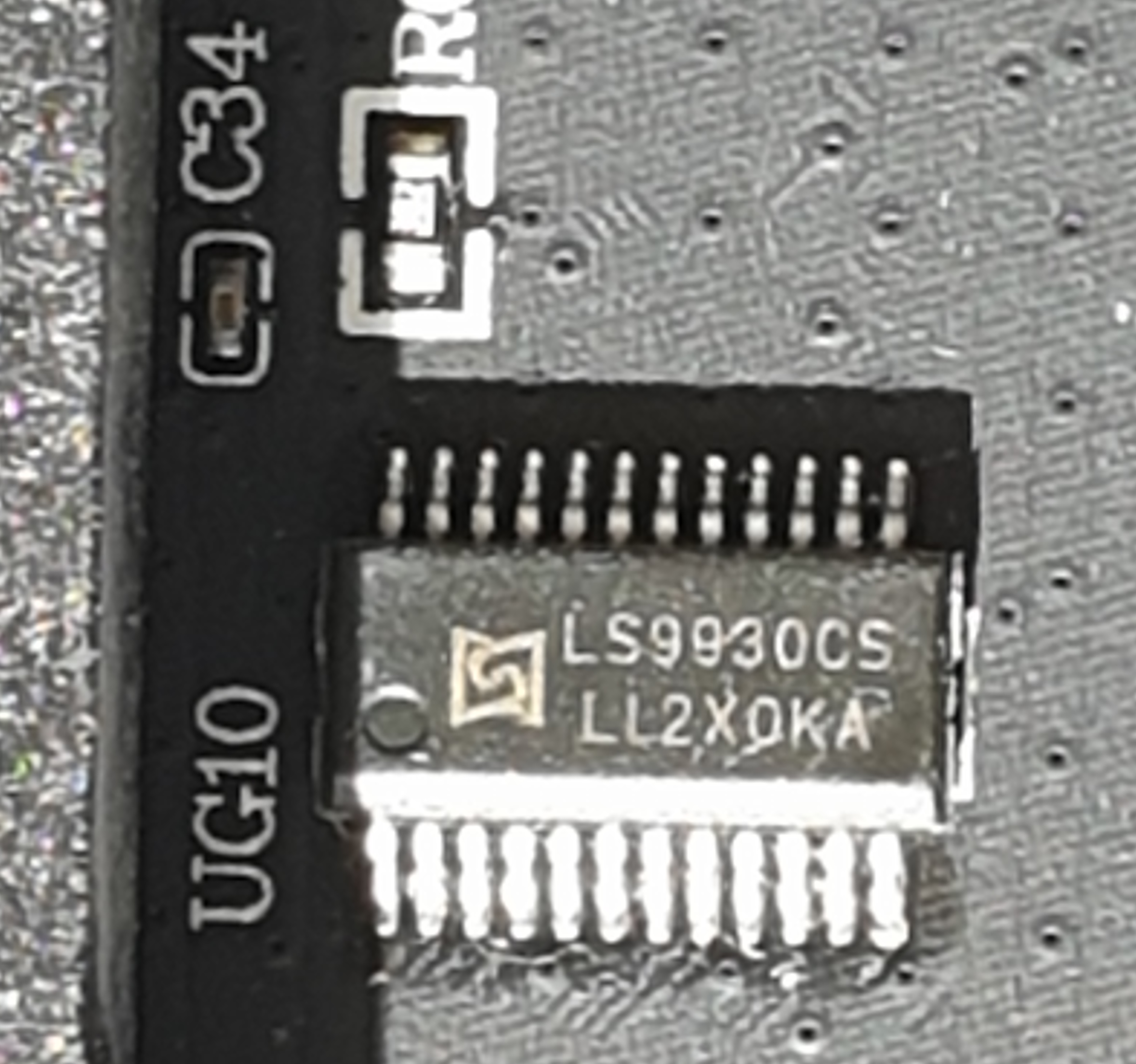

İki hafta önce bir arkadaşım benzer bir sorun ile karşılaştı. Piyasada daha önce bulduğu panelleri bulamadığı için yerine başka model paneller temin etmişti. Sürme konusunda sorun yaşamıştı. Onlarda aşağıdaki resimdeki gibi bir sürücü kullanılmıştı. Ama herhangi bir doküman ve datasheet bulamamıştık. Muhtemelen sizde paneldeki sürücü entegre ismini okusanız bile doküman bulma konusunda sıkıntı yaşayacaksınız. Belki birileri bunu destekleyen bir kütüphane yazmışlarsa oradan ilerleme şansınız olabilir.
Ucuz ve uzakdoğu ürünlerde yaşanan temel sorun dokümantasyon eksikliği bu durum içinde geçerli.
Veya deneme yanılma ile sürme algoritmasını çıkarmaya çalışabilirsiniz.
