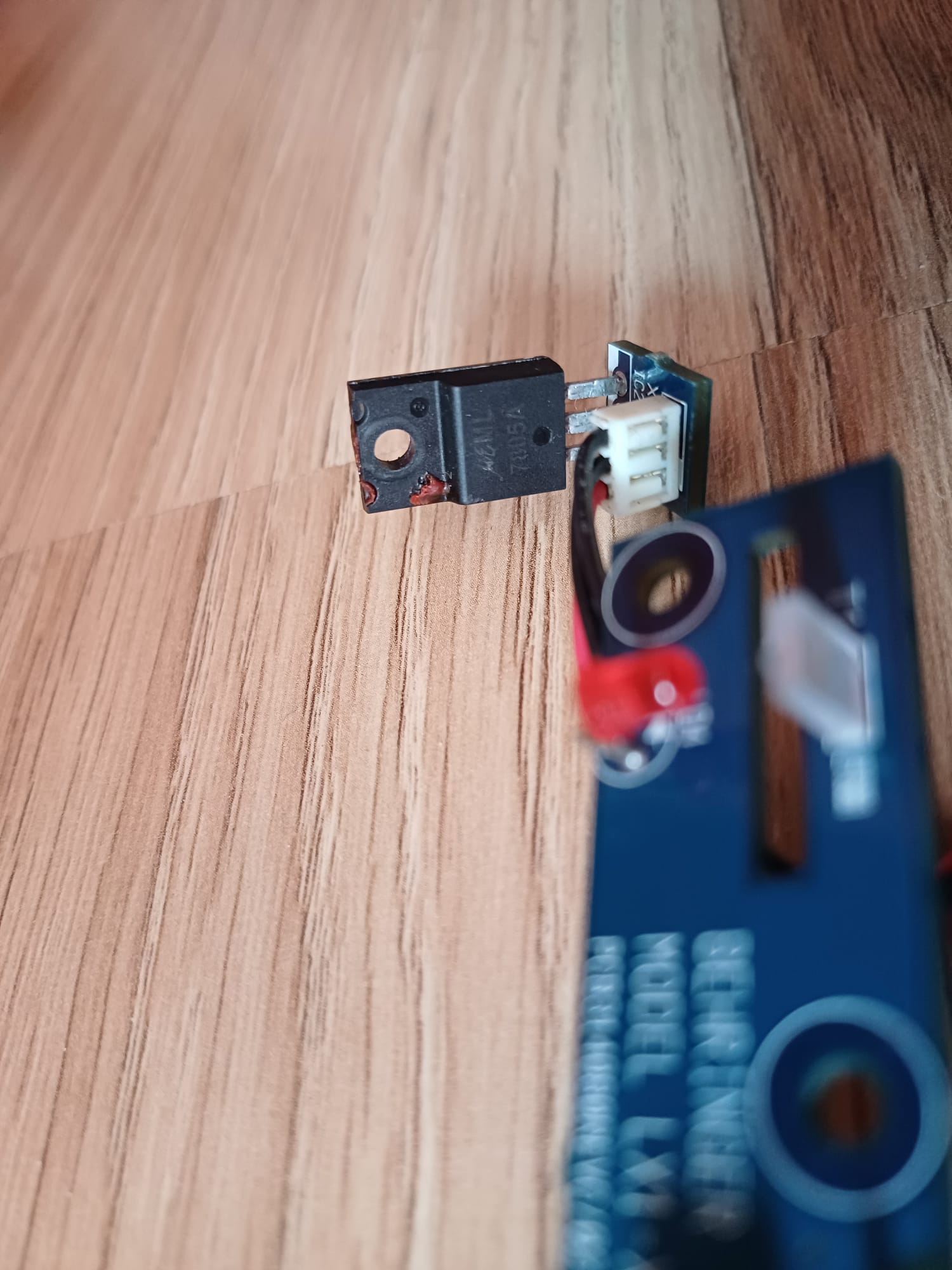

Elimde oldukça eski bir prosesör bulunmakta. Üzerinde 9v AC ile çalıştığı yazmakta fakat ne internette ne forum ortamlarında ac/ac adaptör diye bir şey bulamadım. Belki key wordüm yanlış ya da yanlış yerlere bakıyorum emin değilim.
Ürünü 9v dc ile çalıştırdığımda output olarak sadece dümdüz, compresse giren, boğuk bir uğultu almaktayım. Gitardan gelen sinyale bir tepki vermemekte. PCB'sinde fiziksel herhangi bir hasar göremedim, elimden geldiğince kontrol ettim komponentlerde bozulma gözükmüyor. Bu sebeple belki sorunun yanlış akım tipli adaptörden oluştuğunu düşünerek 9v ac adaptör arayışına girdim.

Pcb sinin resimlerini paylaşır mısınız?
Tabi birazdan ekliyorum.

Kirlilik yaratmaması adına küçük resim olarak ekliyorum.
3v pil yuvası sanırım presetları hafızada tutmak için diye düşünüyorum, çıkış/sese bir etkisi yoktur. Ama tabi ki onu da edineceğim, kenarındaki tutucusunu kırmışlar.
Bir de birkaç yerde okuduğuma göre bazı AC cihazlar DC ile çalışıyormuş lakin daha çok voltaj vermek gerekiyormuş. Onu denemedim yakma riskine girmemek adına.
WhatsApp Image 2024-01-23 at 12.42.53.jpegWhatsApp Image 2024-01-23 at 12.42.54.jpegWhatsApp Image 2024-01-23 at 12.42.52 (1).jpegWhatsApp Image 2024-01-23 at 12.42.52.jpeg
8 diyotu görünce(konumlandırması da tabi şüpheli) acaba +-9V mu alıyor diye düşündüm ama jak dan belli 9V ac yi alıp doğrultuyor. Tamamen dijital gibi duruyor büyük ihtimalle metal plakanın altında ADC diğer jakların yanında ise DAC var. Eğer ayarlı güç kaynağınız var ise onunla deneyebilirsiniz, aksi halde 12V bir adaptörü taksanız da olur gibi duruyor. Pil büyük ihtimalle dediğiniz gibi hafıza için. Cihazın üstünde bir regülatör seçemedim o yüzden daha fazla yorum yapamayacağım. Ancak power jack ın oradaki açma kapama tuşuysa bir ihtimal AC de çalışacak bir tasarıma girmiş olabilirler, belki dc verince işe yaramaz ama bunu 9v verince de gözlemlemişsindir.
Cevabınız için teşekkür ederim. Açma kapama tuşu yok adaptör bağlayınca direkt olarak çalışıyor. Girişin yanındaki tact switch pedal'a full bastığınızda atadığınız efekti on/off yapmak için. Diğer 3kablolu parçanın da ucunda pedal için yakınlık sensörü var o yüzden fotoğrafını çekmemiştim.

Cihazın sağlamlığından eminseniz, demek ki 5V dışında bir voltaja daha ihtiyaç duyan kısımlar var 9V dc verince bu regülatör çalışmıştır ama kalan kısımlar çalışmamıştır. Ama AC yi doğrultup doğrudan bir ses uygulamasında kullanmak bana çok riskli geldi
Açıkcası kontrol ettiğimde tüm tuşların çalıştığını görüyorum, factory reset de attım. Ama şu dikkatimi çekti ki tuner moduna geçince akort yapamıyorum. Yani sorun output'a yakın bir noktada değil bunu çıkarıyorum burdan. Input ve sonrasında sıkıntılı ki tuner'da gitar sinyalini alamıyor. Kısa zamanda ac bir kaynak elde edip deneyeceğim, sonuçları buraya yazarım başına gelen başka arkadaşlar olursa referans olur.
