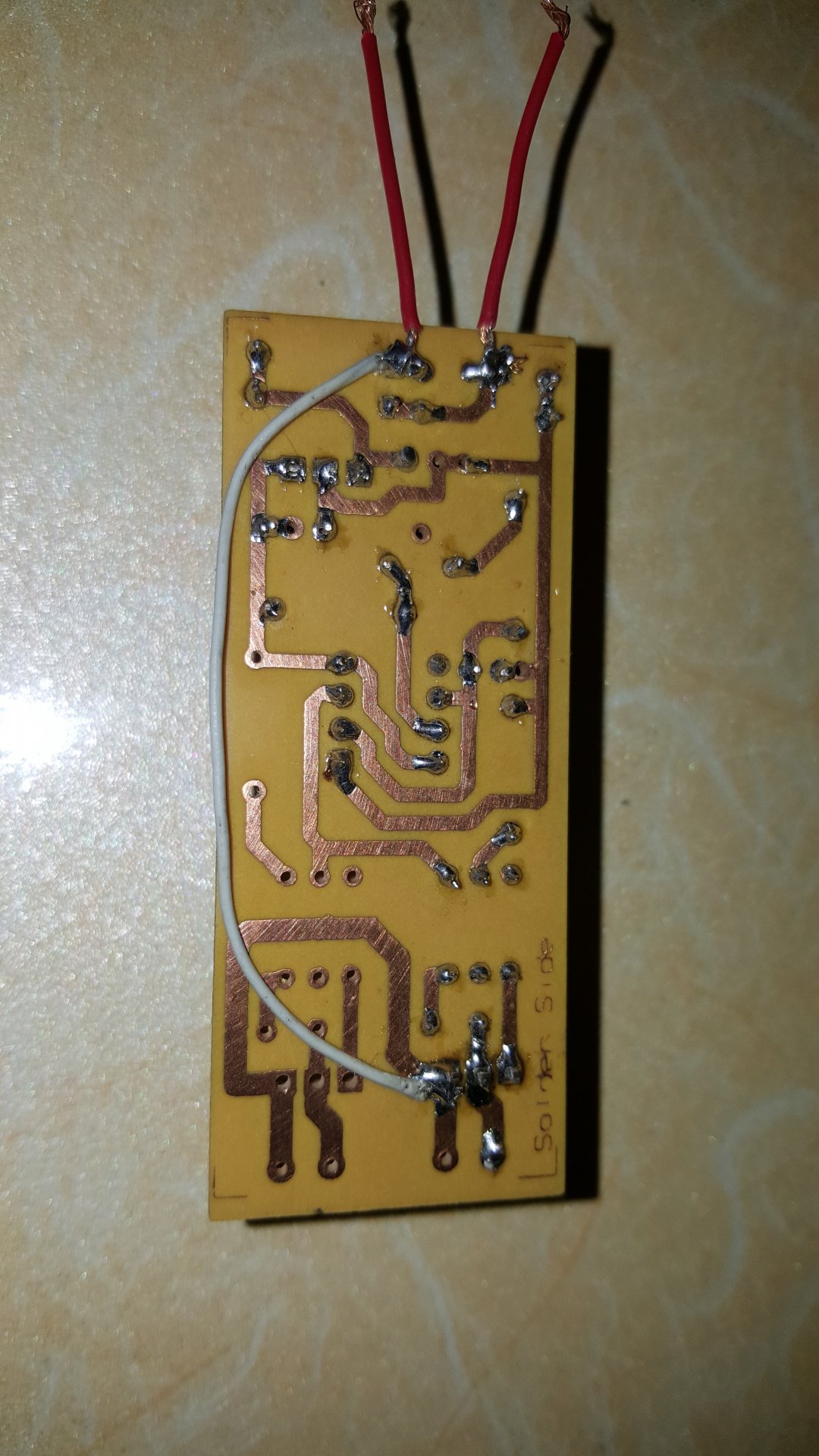

Bir tane oyuncağın farları var.
Resimde görüldüğü gibi flip flop şeklinde yanması gerekiyor. Direk artı ve eksiden dc verince böyle yarım yanıyor. Dc kutupları ters çevirince hiç yanmıyor. Bunun için flip flop yapsam dc olduğu için yanmayacak. Bana AC olarak flip flop yapan ya hazır bir adaptör, yada kendim yapabilmem için devre şeması lazım.
Ledin kutuplarına direk 12v AC verdim. Bu şekilde bütün ledler yanıyor. Ama tabi AC akım trafoda çok hızlı kutup değiştirdiği için ledler direk yanıyor gibi görünüyor.
Resimdeki siyah kutuda bunun arızalı olan orjinal adaptörü. İçine epoksi döküldüğü için açamıyorum.

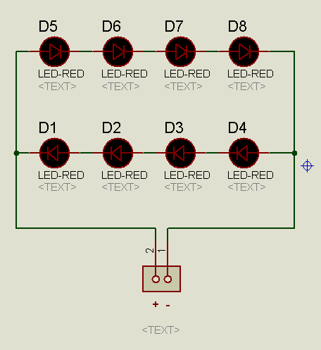

ledler böyle mi bağlı yani?

eğer böyle ise elinde de hazır L298 modülü varsa motor yön kontrolü yaparmış gibi sırayla çalıştırabilirsin.

Bendeki tam olarak şöyle:
(çizmeyi unutmuşum. Soldan 2. İle 3. Led arasında 51r direnç var.
L298'in çıkışı dc değil mi? Birde onun yön değiştirmesi için mcu tarzı bir şey lazım değil mi?
sağdaki gurupla soldaki gurubun led yönleri ters değil mi ? benim çizimdeki gibi.
eğer sadece iki kablo ile bu iki gurup ayrı ayrı çalışabiliyorsa öyle olmalı.
dc ile çalışır çıkış polaritesini değiştirisen ac olmuş oluyor. hiç kullanmadım ama eneble pinleri ile yön değiştirebiliyor diye biliyorum. ama sürekli sırayla filip flop yapacaksa mcu veya 555 gibi bir devre eneble pinlerini tetiklemek lazım tabi. o zaman da l298 in bir anlamı kalmıyor gerçi. 555 ve H köprüsü ile yapılabilir ama .
Hayır değil. Hepsi en sağa çizdiğim diyot yönünde.
Bu şekilde 12VDC verince direnç olmayan taraf direk yanıyor, direnç olan taraf çok az yanıyor. Artı eksi kutupları değiştirdiğimde hiç yanmıyor.
12VAC verdiğimde ise belli belirsiz bir pırpır yaparak hepsi full yanıyor.
Bu şekilde bende AC akımın polarite değiştirmesi ile bir sağ, bir sol yanıyor gibi bir his uyandırdı. Eğer AC akımın yeterince yavaş polarite değiştirmesini sağlarsam amacıma ulaşacağım gibime geligor.
o zaman bu ledlerin hepsi birlikte yanıyor ama soldaki gurup 51r dirençden dolayı daha kısık yanıyor. Sen bu iki gurup sırayla yanıp sönsün mü istiyorsun? polis tepe lambası gibi.

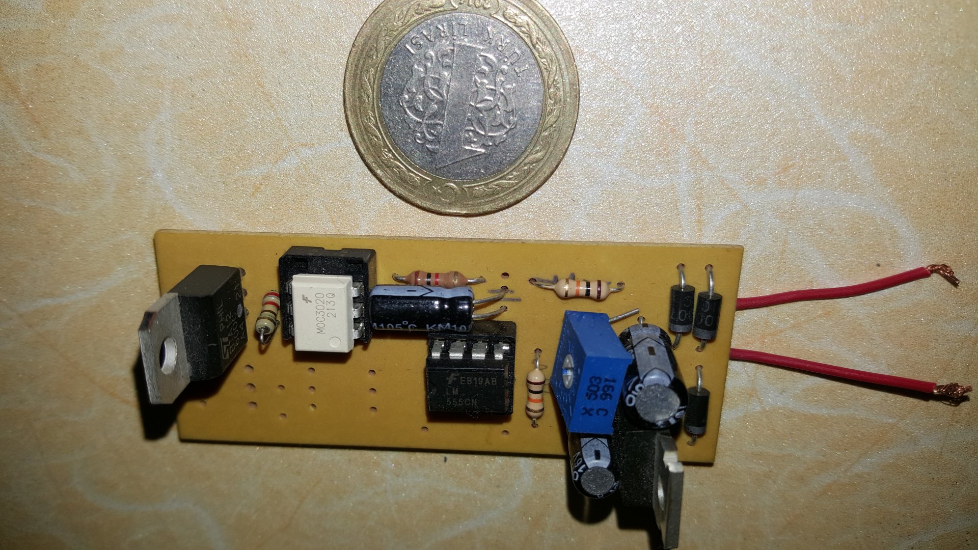

Bu haliyle flaşör ikinci triyak ı takarsan flip flop.Preteus dosyası var denenmiş.Çalışır videosunu atabilirim
