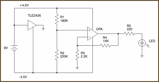

Elimdeki opampları test etmek için resimdeki devreyi kurdum.
Burada TLE2426 yı çıkarıp devreyi direk simetrik 5v ile besledim.
Şemaya göre devreyi 4 ve 7 nolu bacaklardan besleyince LED'in yanması gerekiyor.
Devrenin 4 nolu bacağına 5v verince daha 7 nolu bacağı bağlamadan led yanıyor.
7 yi bağlayıp 4'ü bağlamazsam led yanmıyor.
İkisini birden bağlayıncada duman çıkıyor. Ama led den mi opampdan mı anlayamadım. Led yanmaya devam ediyor çünkü.
Dumanı görür görmez jumperı çıkardım. Devam etsem LED mi bozulacaktı Opamp mı anlayamadım açıkçası.
Bu devrenin amacı TLE2426 yi test etmek, opamp'i değil.
Paylaşan vatandaş TLE ile gerilimi ikiye böldüğünü söyleyip opampı simetrik beslemiş.
Tamam işte, bu devreyi paylaşan herhalde şunu demek istedi: Elinde tek besleme var ve simetrik besleme elde etmek istiyorsan, TLE2426 kullan.

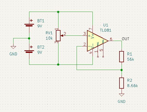

Al sana test devresi. Burada potansiyometreyi bir baştan diğer başa çevirirsen, opamp çıkışının +9V ile -9V arasında gidip gelmesi lazım.
Bu devre, kazancı 7.5 olan bir evirmeyen yükseltici. Potansiyometre ile girişe ±1V verirsen, çıkışta ±7.5V ölçmen lazım.

17955 eklentisine bak
5DK önce atsan iyiydi. Ötekinden birşey anlamadım, bunu kurayım bari :)
Abi senin devre ile test ettim. Opampların ikisi sağlam görünüyor. +9 -9 arasında ölçüm yapıyorum.
Üçüncü opamp sabit 7v veriyor. Bence o da sağlamdı ama ben öteki devre ile uğraşırken duman çıkarttırdım.
