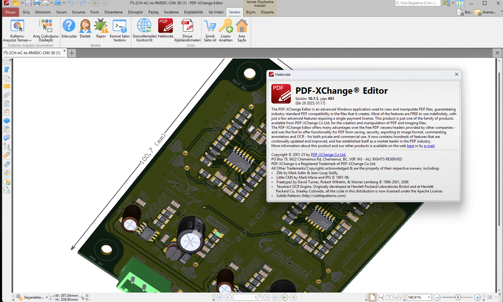

Adobe Reader iyice içine etti..
Kore pdf bir belgeyi tr yapmak için ararken bulmuştum.
Diğer pdfciler bir çok karakteri tanıyamadıydı.
3d özelliğini siz sorunca fark ettimdi.
Detay bilmiyorum.
Forumlarında sorabilirsiniz.

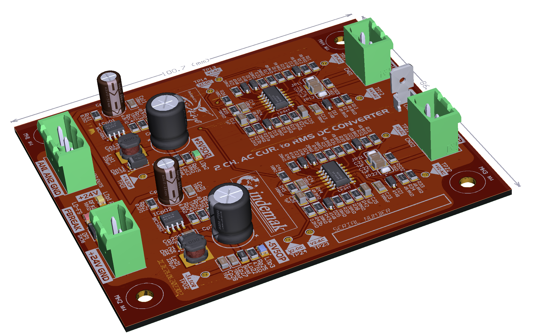

Çözünürlük ayarkları hiçbir değişiklik yapmıyor. İlk denediğim o oldu.
Pek fazla ayarda yok o konu ile ilgili.
Geriye sadece satın alma konuları kalıyor.

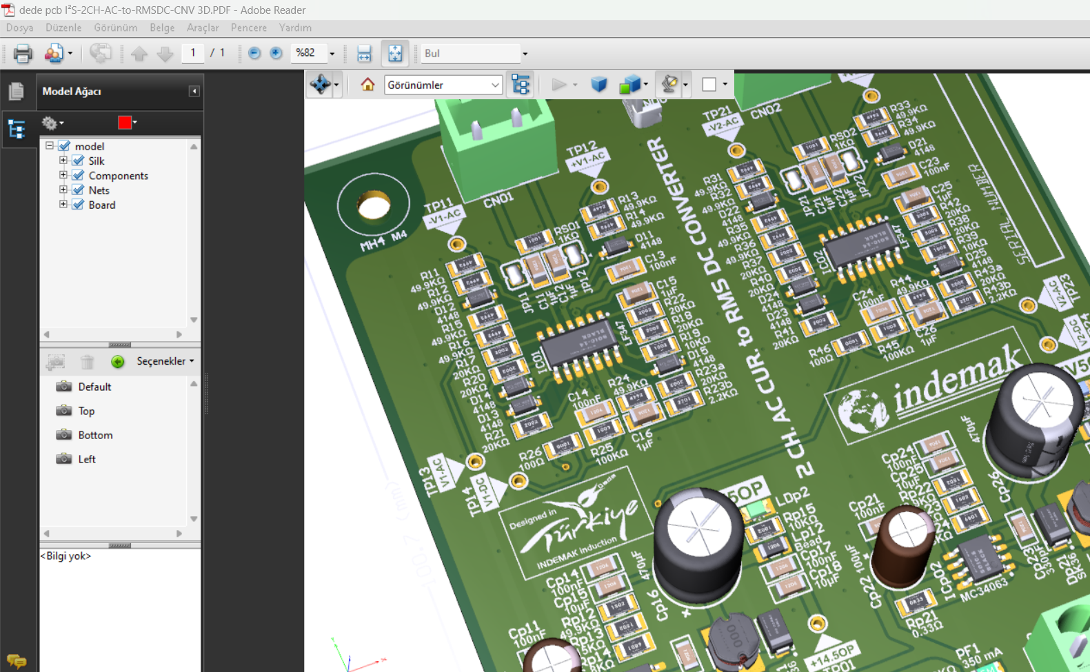

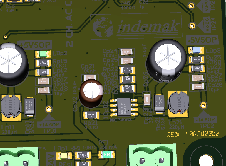

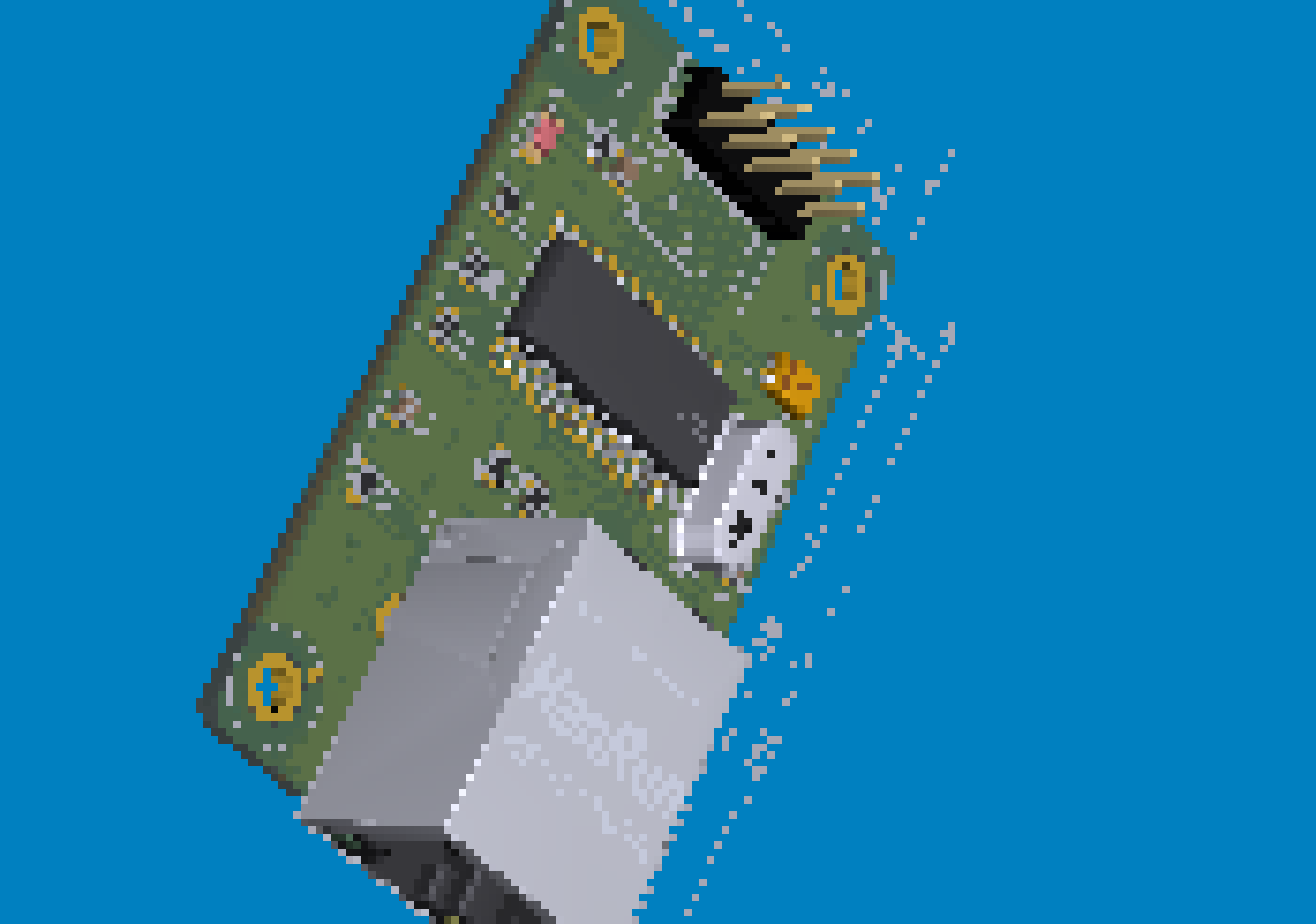

Anlık görüntüyü nasıl aldınız ve buraya nasıl aktardınız adım adım , uygun bir yerde kontrol edeyim.
Benim gönderdiğim resimler anlık görüntü değil ekran görüntüsü alıp ofis picture manegerde kırpıp gönderdim.
menüde anlık görüntü alma war ama çok berbat hem 90 derece döndürüyor hemde dar bir alanı düşük rzulasyonla alıyor.
sanki demo modda. ve bilinçli sınırlanmış gibi.

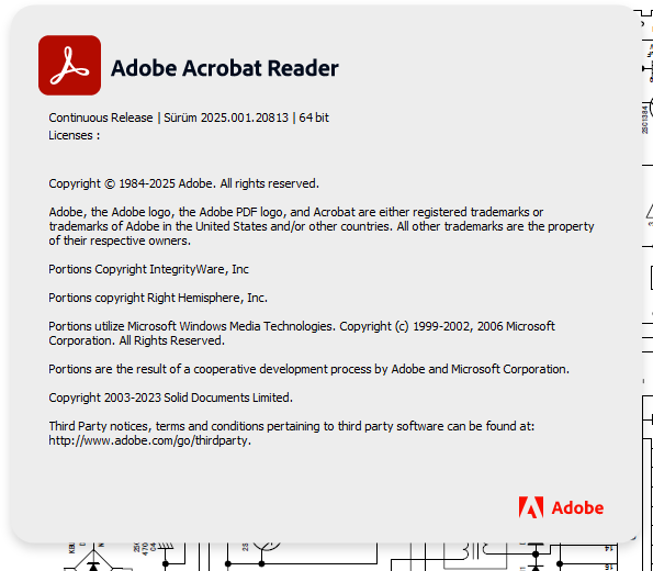

Programın bir çok özelliği demo olarak bile çalışıyor ve işine yaradığını yazdın.
Snapshot düşük resolution , aslında plugin programlardan imiş , U3D nin imiş ve evet tahmin ettiğimiz gibi satın alınınca kaliteli çıktı veriyormuş.
Bu durumda ya win ekran alıntısı kullanacaksın ya da satın alacaksın .
Biraz dolaştım , programı bir şeyler yapanlar snapshot la ilgilenmemiş olacaklar ki o kısma bir şeyler yapmamışlar.
İşimi gördüğüne göre ben olsam alırdım :)

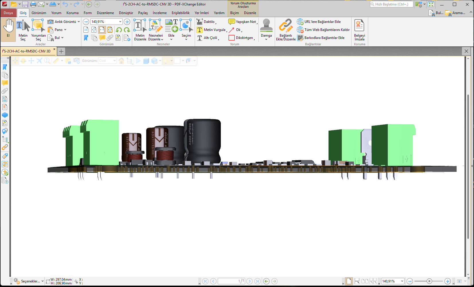

Ekran alıntısını tercih ederim. Bana da alıntı dışında özellik gerekmiyor zira.
Sadece ekran alıntısı için o parayı wermem. Zaten render olayı altiumda da daha alâ war açar orada alırım.
Adobe benim ekran kartında yırtıklar oluşturmadan render yapsa gene yeter ama yırtılıyor işte.
