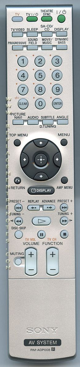

[size=14pt][size=10pt]AIWA CX-VX5 . 5 +1 Cihaz ikinci el olarak satın alındı. DVD bölümü çaılşmıyordu o neden le uygun bir fiyatta anlaşıldı.
Cihaz komple söküldü. Genel detaylı temizlik ve soğuk lehim tespit edilen yerler ve DVD mekanik kısmı tamamen onarımı yapıldı. Cihazın şu andaki Tek sorun Mevcut FM hafızasındaki kayıtlar dışında kanal ekleme yapılıp hafızaya alınıyor. Cihaz Kabul ediyor. Ok. Ama şebeke bağlantısı kesildiğinde en son hafızaya alınan kanallar Lost. İşin ilginç kısmı cihazın elime geldiğinde kayıtlı kanallar şebeke elektriği kesildiğinde hazfızada kalıyor. Cihazın sesi oldukça güzel nadir bulunan 5+1 sistemlerden. RDS OK. Service manual ve daha detaylı resimler google drive linkimde.
Ek Not : orjinal kumanda yok akıllı kumanda da Aiwa kod no ile ve satıcının verdiği SONY RM-ADP008 uzaktan kumanda ile kullanabiliyorum.

Aydın Hocam Sorunu çözdüm Gerçekten ilginç bakın ayrıntılı anlatıyorum.
Resimde görülen akıllı kumanda 7126 Code ile AIWA CX-VX5 İ kontrol edebiliyorum. Kanal aramadan sonra bulunan istasyonda kumanda da aşağıdaki TV tuşuna basınca VFD ekranda MEMORY yazıyor (Buradan sonrası önemli) Yukarıdaki ilk mesajdaki Basic ADP 008 kumandada OK tuşuna basınca ayarları kaydediyor. Şebeke bağlantı Fişini çekip çıkarttım. Sonra tekrar baktım Kanal kaydı OK. Bu durumda referans akıllı kumadanın hafıza memory OK tuşu cihaz kabul etsede hafızaya almıyor. Ama ADP 008 kumanda bu işi yapıyor. Kanal Arama yani Tarama bu basic kumandada yok. Kanal arama tuşları kumanda üzerinde var ama o tuşları cihaz algılamıyor o nedenler Frekans tarama ileri , geri ancak akıllı kumanda ile bu yapılabiliyor. Önemli olan sorun çözüldü kanal arama ve hafızaya almak için aramayı akıllı kumanda Enter olarak OK tuşunu ADP 008 ile yapacağız. Bu cihazında Orjinal kumandası yok ama olsun bu şekilde sorun çözülmüş oldu. :)Biraz karışık oldu ama anlaşılıyor.
