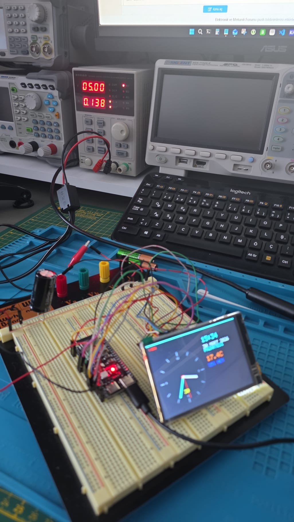

Yeni bir akıllı istasyon projesine başladım. İstediğim gibi olursa proje bitince 3d yazıcıdan bir kutu basıp odaya koyacağım.

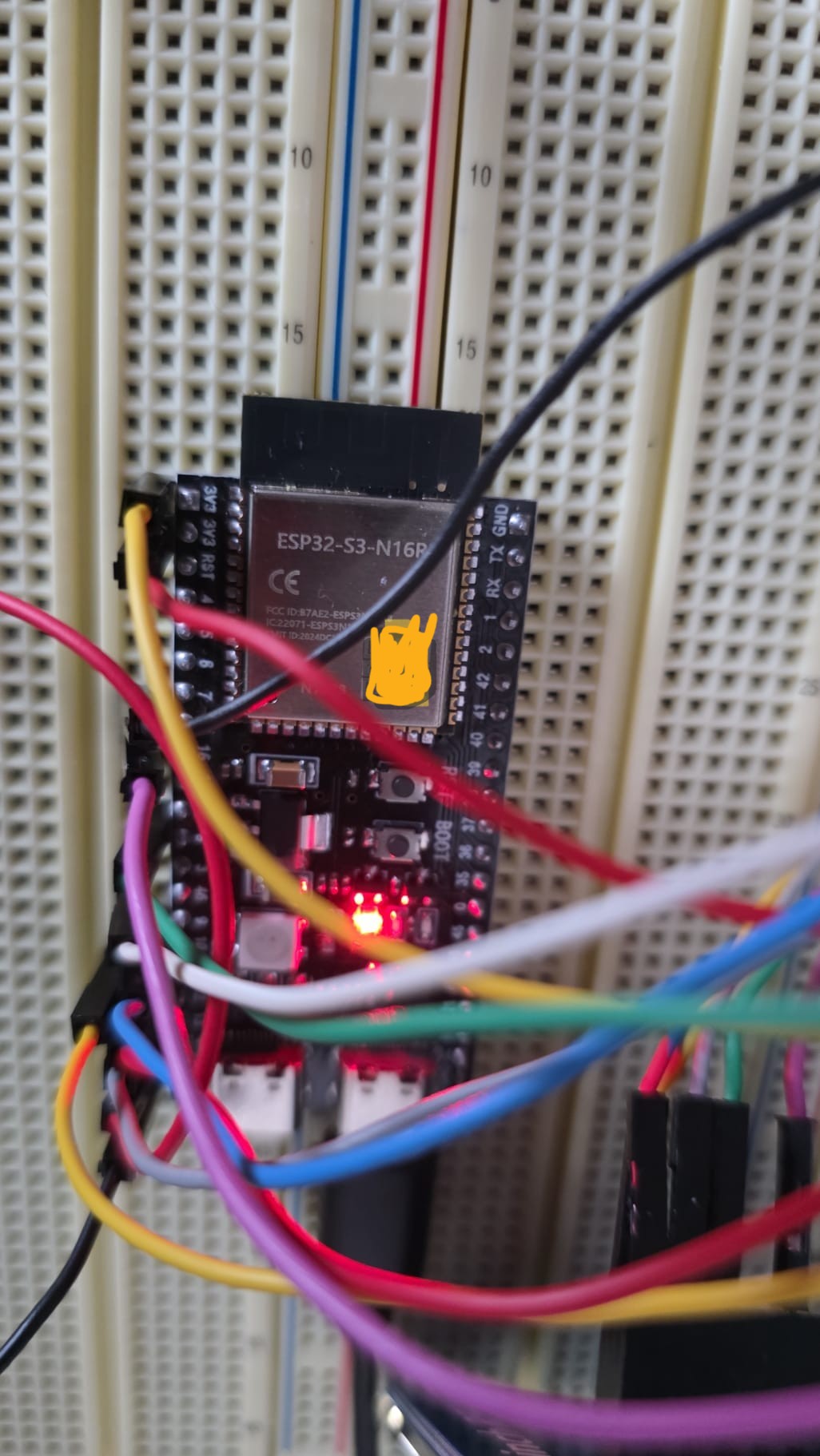

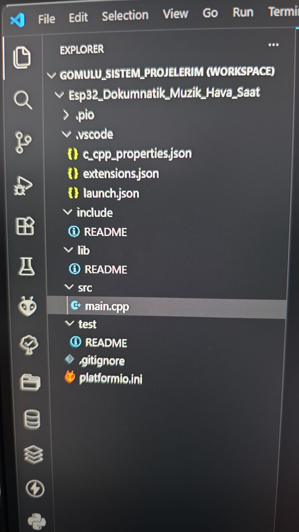

VSCode + PlatformIO ile kodları yazıp derleyip ESP32-S3-N16R8 ye yolladım, geliştirme işlemi devam ediyor.
Bu seviyede ilk projem olunca 3.5 inç 480x320 XPT2046 RPi TFT Dokunmatik Ekran ile esp32 arası bağlantıları, kodlamalar vs derken uğraştırdı ve bu aşamaya geldi proje.

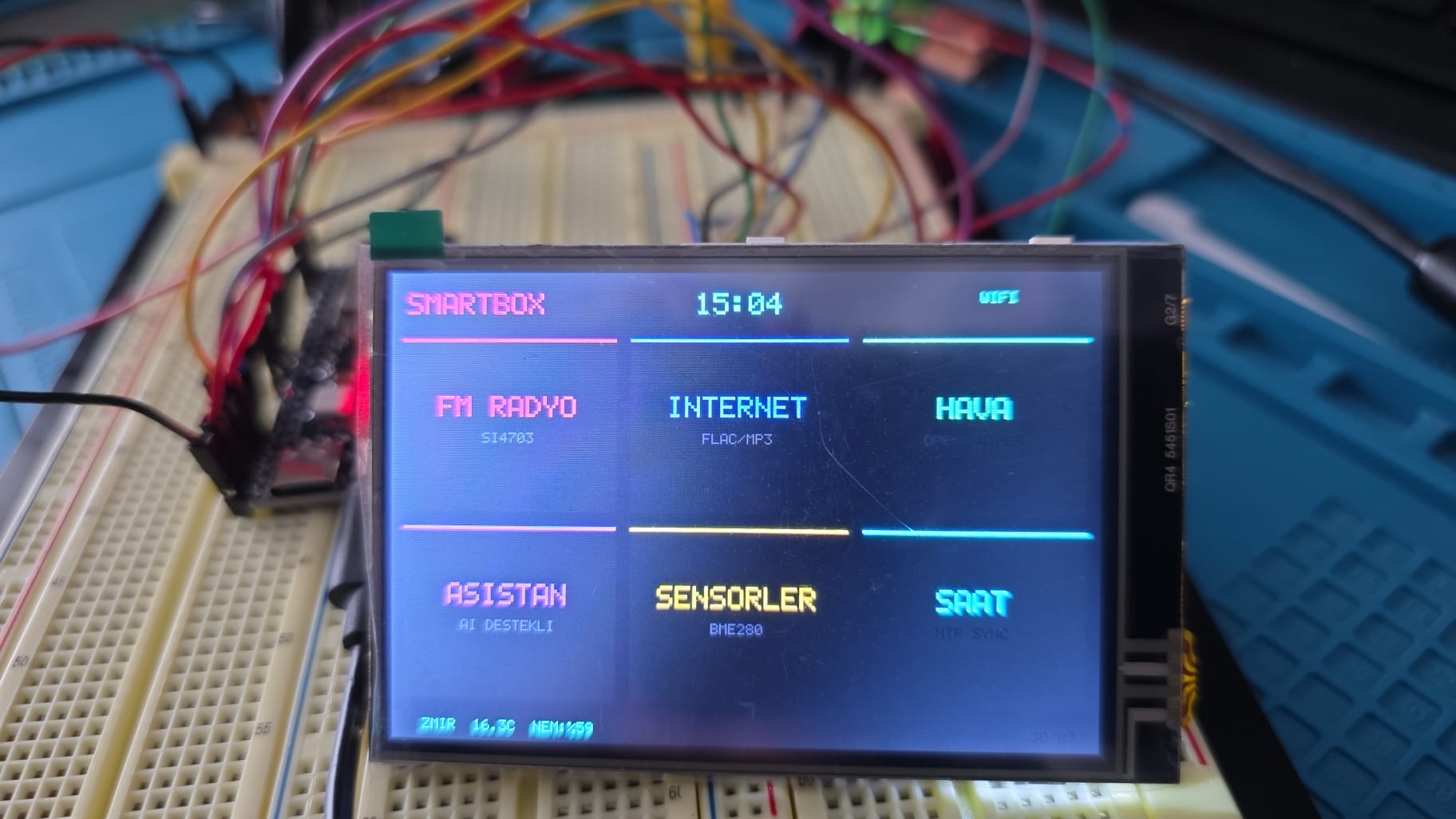

Biten kısımlar:
ESP32-S3-N16R8 ile 3.5 inç 480x320 RPi TFT Dokunmatik Ekranın haberleşmesi + dokunmatik kısmı.
Otomatik Wifi bağlantısı
Menü arabirimi kabaca bitti sayılır.
Saat fonksiyonu bitti gibi.
Diğer menülere de tıklayınca giriliyor içindeki fonksiyonları ekleyeceğim.

Önerilerinizi yazabilirsiniz.

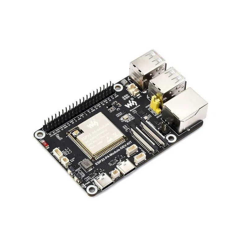

Esp32-s3 aşağıdaki bordla değiştirilip kamera fonksiyonu eklenebilir. Bu sayede hem hareket algılama (pir sensör yada radar sensör) ile anlık görüntü atma fonksiyonu eklenebilir.
Projeye devam ederken XPT2046 SPI arabiriminin yavaşlığı düşündürüyor, bu kapsamlı projeden vazgeçip, ekranda kocaman digital saat ve hava durumu + 3d baskı kutu ile devam etmeyi düşünmeye başladım.

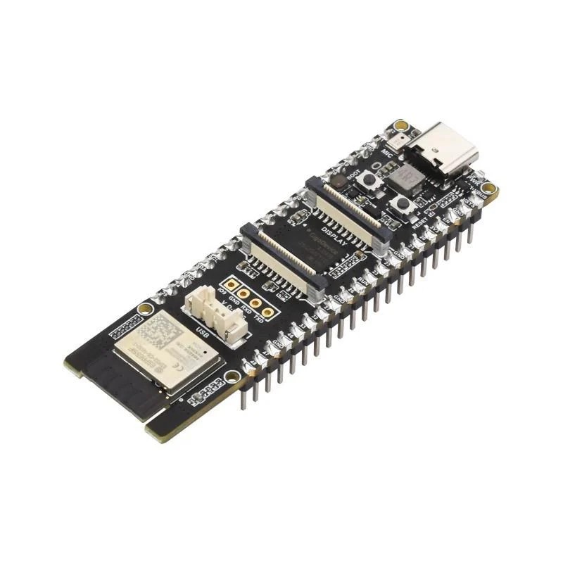

RGB arabirimi ile çok daha hızlı olan ESP32-S3 4.3 Inch 800x480 Kapasitif Dokunmatik Ekran Geliştirme Kartı ile devam etmeyi düşünüyorum. Ekran boyutu 7 inc + olsa süper olurdu.
ESP32-P4 ile aşağıdaki ekran uyumlu görünüyor.

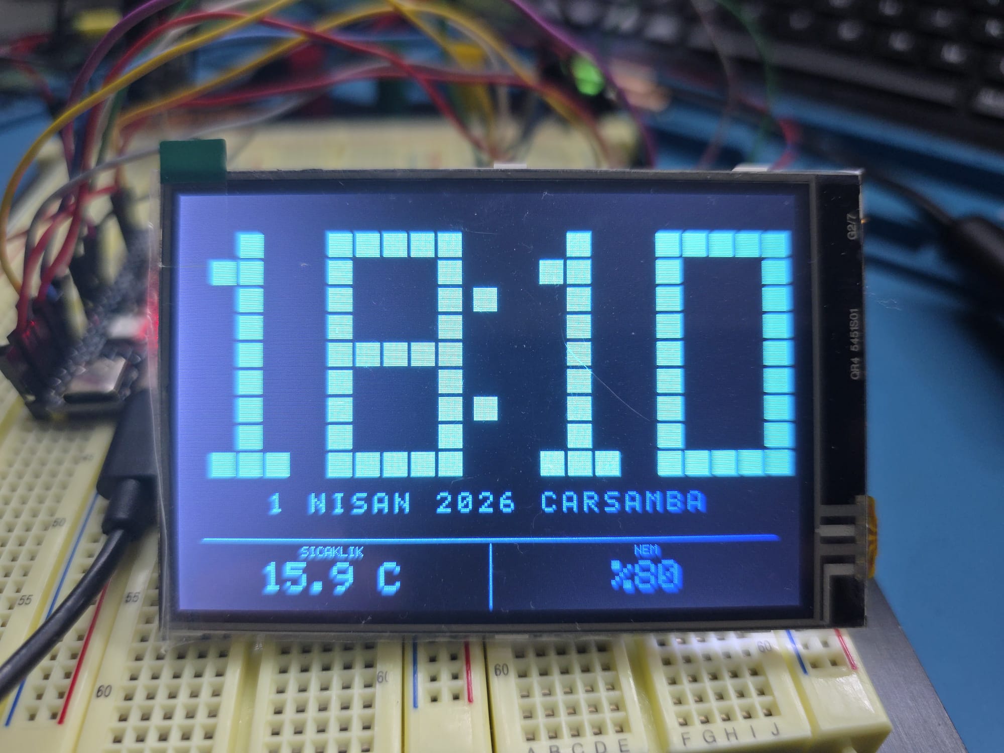

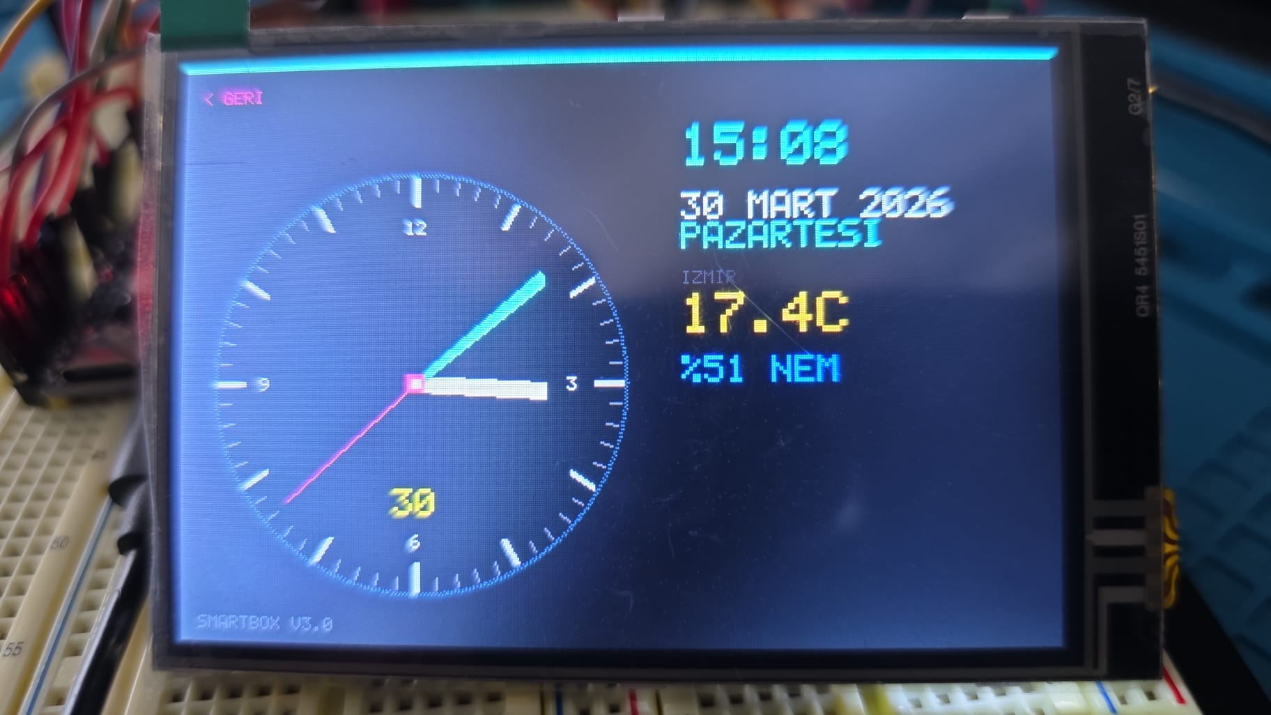

Projenin son hali böyle oldu.
Ekte proje dosyaları var, bu tip şık bir masa saati isteyenler kullanabilir.
Ben bu projede VSCode + PlatformIO kullandım.
Saati, Tarihi ve Hava durumunu internetten çekiyor, 10dk aralıklarla otomatik güncelliyor, ekrana dokunulması halinde de güncelleme yapıyor.

Üzerinde esp32 olan ekran setleri üretiliyor, temize çekmek için kullanılabilir duruyorlar.
