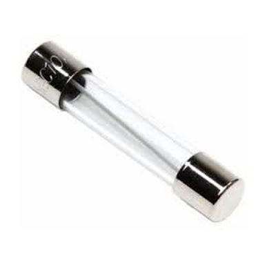

Şimdi baktım akım sigortası için 30 lira falan diyor.
30 TL diye baktığın başka bir sigortadır.
Sigortan bu.
Şunu da kullansan olur.
Ama önce sağlam olup olmadığını ölçmekte yarar var.
200mA 5x20mm Cam Sigorta Uygun Fiyatıyla Satın Al - Direnc.net®
200mA 5x20mm Cam Sigorta ürününü uygun fiyatı, hızlı kargo seçeneği ile 5x20mm Cam Sigorta kategorisinden online olarak Türkiye'nin en büyük elektronik komponent satış sitesi Direnc.net® 'ten hemen satın alabilirsiniz.
www.direnc.net
www.direnc.net
Bunun 10A olanı da diğer yüksek akım sigortası için mi kullanılıyor. alacak olursam bundan da alayım. sonra lazım olabilir.
Evet 10A olanını 2. sigortaya yedek olarak alabilirsin. Sendeki bozuk mu çıktı? Madem yedekliyorsun 200 mA olandan da iki tane alırsan her birinden birer yedeğin olur.

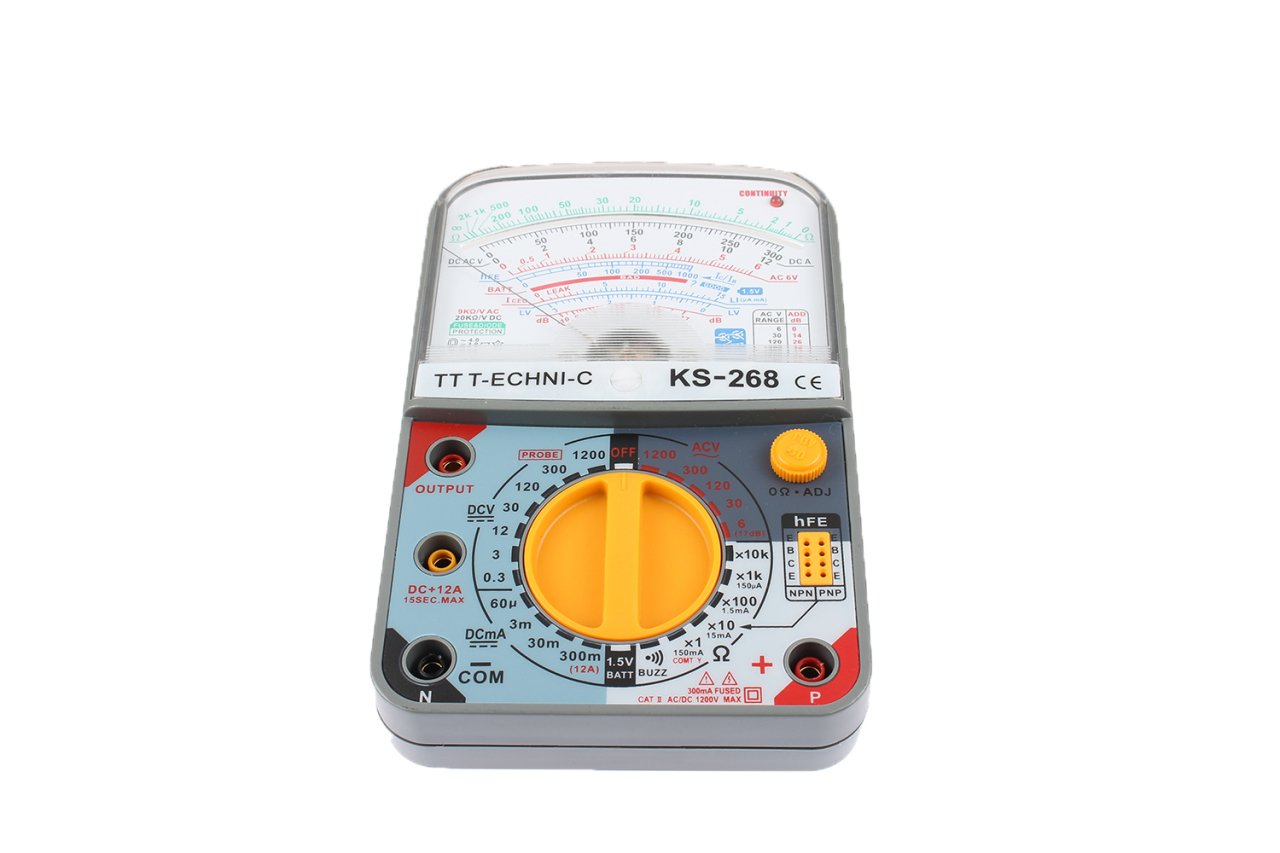

Şimdi denedim. O iğrenç sesi duymayı o kadar çok istedim ki ama ses yok. Bir umut birkaç kere daha denedim. Yine ses yok. Artık ikisindende alırım birkaç tane. Birde bende ikinci bir multimetre var analog KS 268. Akımı onunla ölçüyüm bari şimdilik diyorum ama bunun sigortasını da patlatmaktan korkuyorum :). Sigorta kullanıcı hatasından patlıyor heralde. Yani ölçüm yaparken neye dikkat etmeliyim.
9842 eklentisine bak
Akım ölçerken devreye seri bağlarsınız ampermetreyi. İlk kez ölçerken yanlışlıkla voltmetre gibi paralel bağlarsanız devredeki direnç kendisi oluyor ve iç direnci çok düşük olduğu için direkt sigorta atıyor(anlık yüksek akım geçiyor). Devreye paralel çiziminize sadık kalın sorun olmaz. Sadece yönü ters olursa probların ondan emin değilim sanırım - amper mi okur o kısmı da ben sorayım.
Akım kademesinde ölçü aletinin belirtilen değerleri üzerinde akım çekmek istersen sigorta atar. Dikkat etmen gereken ölçü aletinde belirtilen değerle uygun ölçümler yapmak. 200 mA kademesinde en fazla 200 mA akım çekmelisin. Bunun üzerinde akım akacak bir yeri ölçmek istersen sigorta tekrar atar.
Aşağıda gösterdiğim kademede yukarıdaki devrenin ölçümünü rahatlıkla yapabilirsin.
Mission completed. 20-30 mA arasında akım çekiyormuş. Analog multimetrenin güzel yanı dalgalanmaları görebiliyorsun gıcık yanı ara değerleri okumak zor oluyor. Gerçi zamanla alışılıyordur heralde. Yardımların için çok teşekkürler @Sercan .
