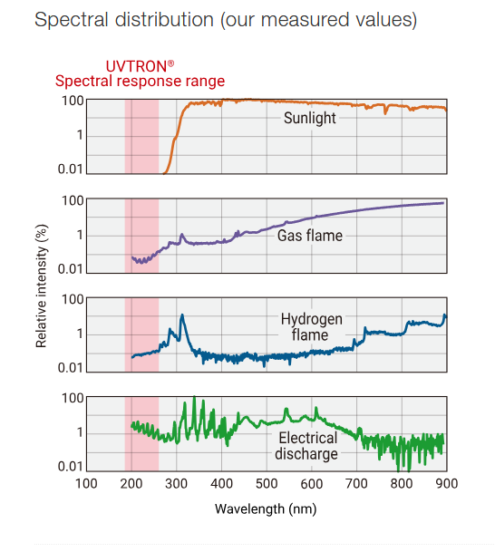

Arkadaşlar selamlar,
Böyle mangal ya da kebab gibi yoğun duman altında çalışılan yerlerde duman içinde oluşabilecek kıvılcımı algılamam gerekiyor. Bu bir elektrik kıvılcımı ya da alev olabilir.
Bunu hangi sensör ile algılayabilirim, konu özelinde bilgisi olan var mı acaba?
Ortamda çok fazla yağ buharı olacağından aklıma çözüm gelmedi.
Konu özelinde bilgim yok ama aşağıdaki siteyi inceleyin, umarım faydası olur.
Bu kadar duman içerisinde algılar mı bilemedim açıkçası :(
Yangın bastırma sistemlerinde bu yüzden infrared algılayıcılar da kullanılıyor diye biliyorum. Kızılötesi daha uzun dalga boyunda olduğu için duman altında daha az saçılıyor ve daha kolay algılanabiliyor gibi bir şey anımsıyorum ama emin değilim bu tür sensörler üreten firmaları incelemek lazım.
